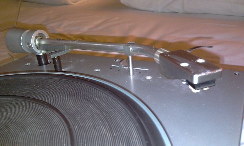

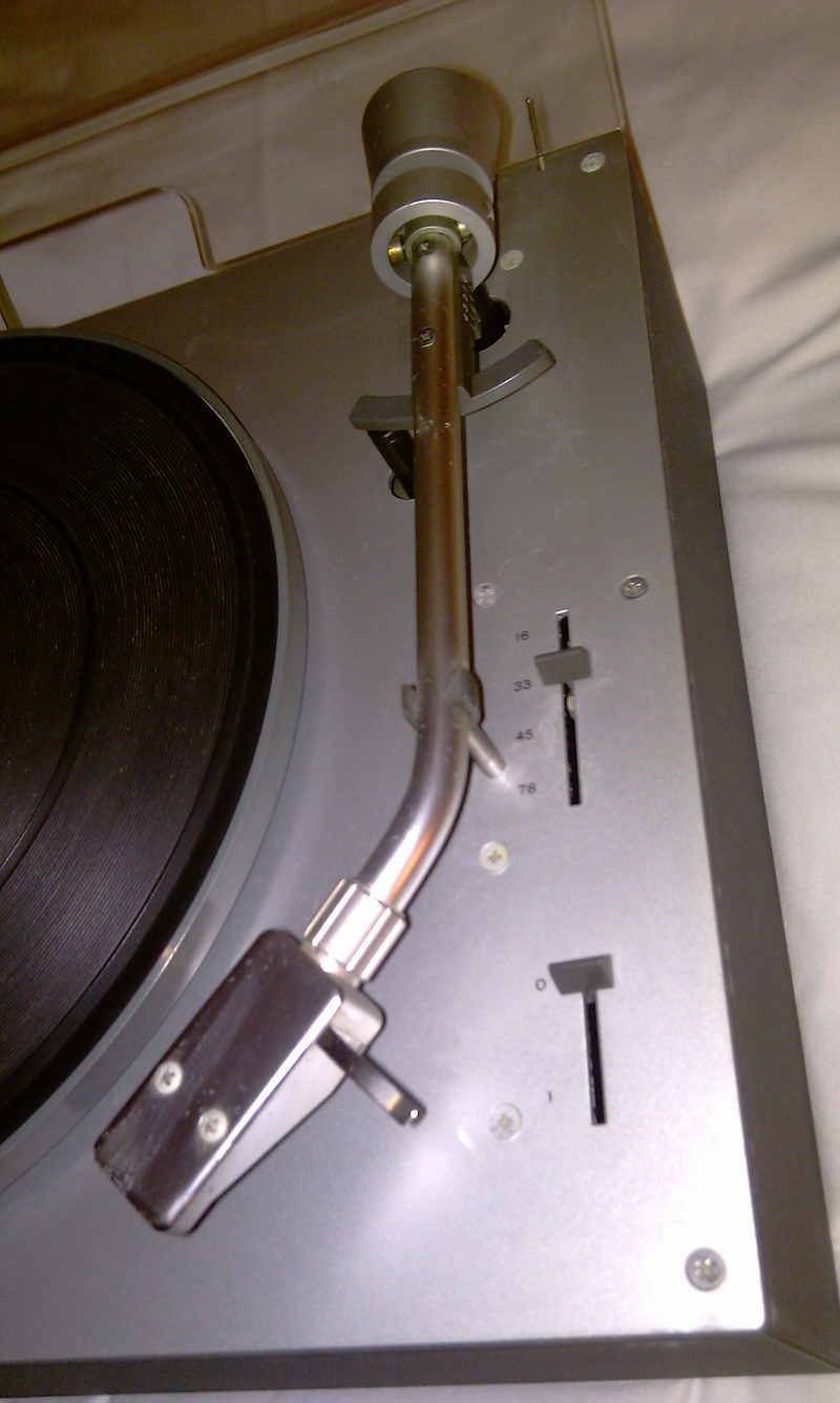

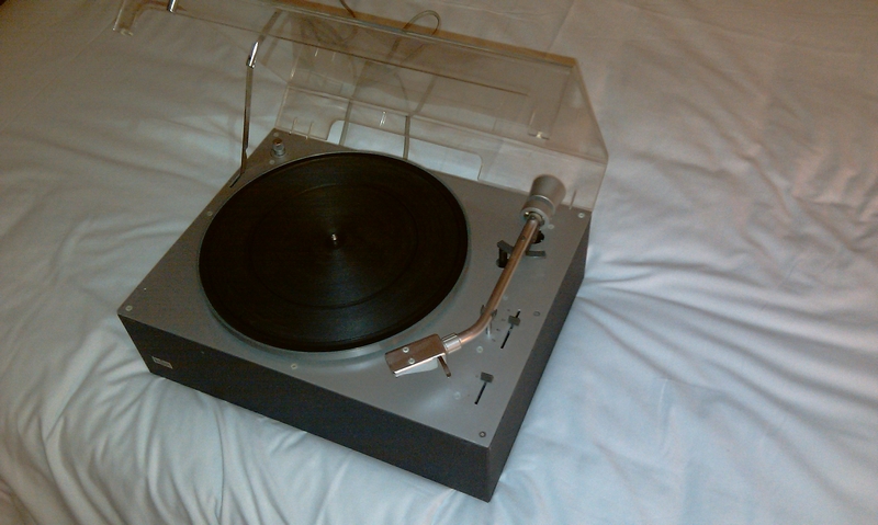

Cher ami, ce n'est pas sans un petite émotion que je me lance dans cette première présentation de matériel...
Trouvé sur un site d'annonces bien connu, je me suis rendu acquéreur d'une de ces platine Braun qui me font craquer. Le vendeur la tenait de son grand-père et possède encore un TG-1000 à vendre. Il refusait d'expédier la bête et sa tombait bien parce que pour moi il n'était pas question d'imaginer la chose bringuebalée dans un carton manipulé par des mains disons "brutales".
C'est bien connu, les produit de la marque sont taillés dans du massif... C'est du brutal comme dirait Lino. Francis ajouterait qu'on à arrêté la vente, y'en a qui sont devenus aveugles.
Cette PS-410 est dans un état d'origine très correct, mais elle mérite un nettoyage en profondeur. Elle est complète et le mécanisme tourne, ainsi que le système d'automatisme (seul chose que j'ai pu vérifier avant achat)
Le diamant me semble en bout de course
La courroie est aussi molle que le string d'une Brésilienne après 7 jours de carnaval à Rio
Le galet me semble rond comme une patate
Pas grave tout ça
Je compte vous décrire le fonctionnement étape par étape avec photo de chaque particularité et points de détails que je trouve géniaux, sublimes ou rigolos
Dans un premier temps quelques images brute de fonderie prisent à l'hotel le soir de l'achat avec mon téléphone
Soyez sans crainte, les prochaines seront nettement plus professionnelles
Bien entendu, il va falloir que je creuse le sujet pour la nouvelle cellule...

Ce que j'ai déjà remarqué...
L'espèce d'arc sous le bras est fixé à celui-ci. Il coulisse sur le système de levée/descente du bras qui est équipé d'une bille en son sommet. Cet arc comporte 2 encoche qui permettent à la mise en place du bras de se caler sur un 33 ou un 45 tours. C'est simple et efficace
Le bras se soulève en fin de disque et le moteur s'arrête. Le bras reste en position comme sur une PS-500
Le système de béquille pour maintenir le capot est d'une simplicité et d'une efficacité proprement géniale
La commande mécanique de changement de vitesse est d'une douceur très plaisante... on manipule ça rien que pour le plaisir

:helloman: bonsoir,
bel objet ... on attend la suite avec impatience.

Bravo!
c'est beau,
c'est Braun !

J'ai commandé la courroie et le galet
La cellule actuelle est une Shure M75 MD, je laisse soin aux spécialistes d'y apporter leurs commentaires
D'autre part, le contre-poids ne présente pas de graduations... Je ne m'y connais pas suffisamment, pour savoir à quoi correspondent les graduations en dessous du bras
