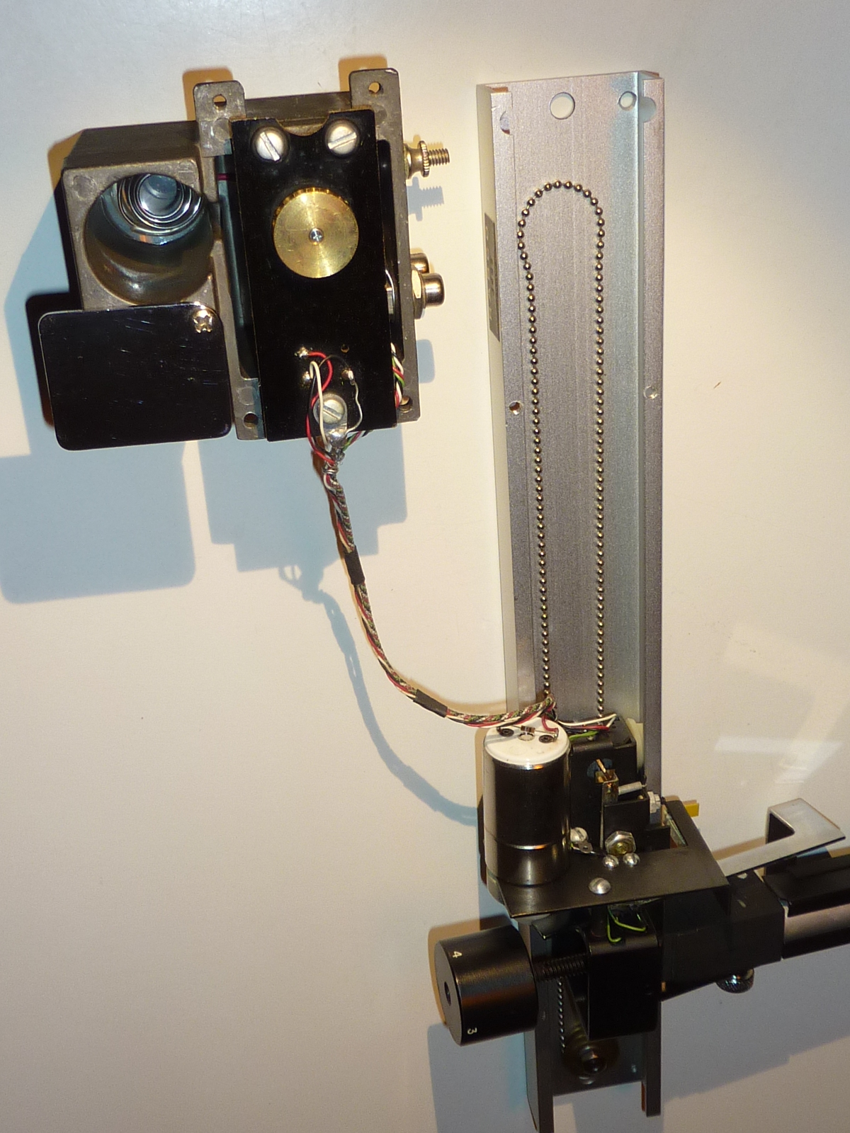

Dans un premier temps, quelques vues du mécanisme du bras et de l' entrainement
Une vue d' ensemble.

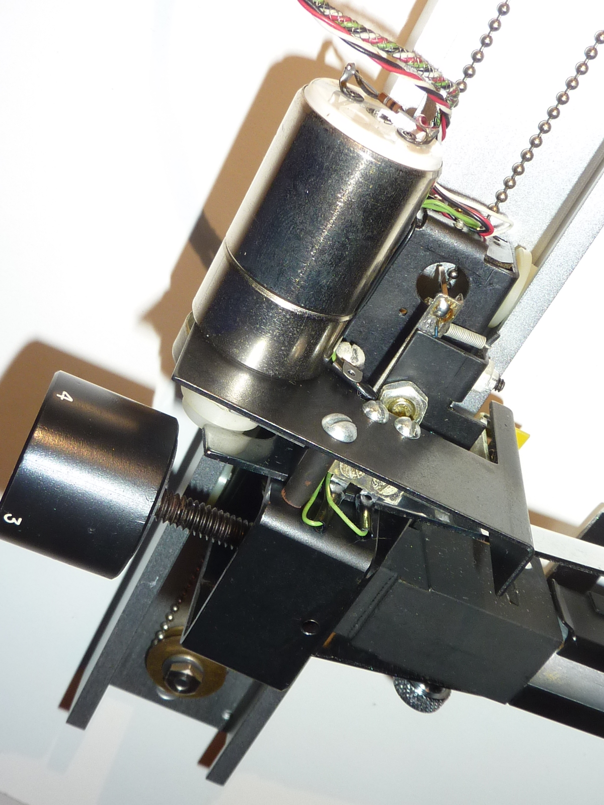

Détails de l' articulation du bras sur cardan, comme un bras conventionnel.
Devant
P1100365 (Copier).JPG (165.35 Kio) Vu 27852 fois
Dessous
P1100366 (Copier).JPG (184.01 Kio) Vu 27852 fois
Derrière
P1100369 (Copier).JPG (166.5 Kio) Vu 27852 fois

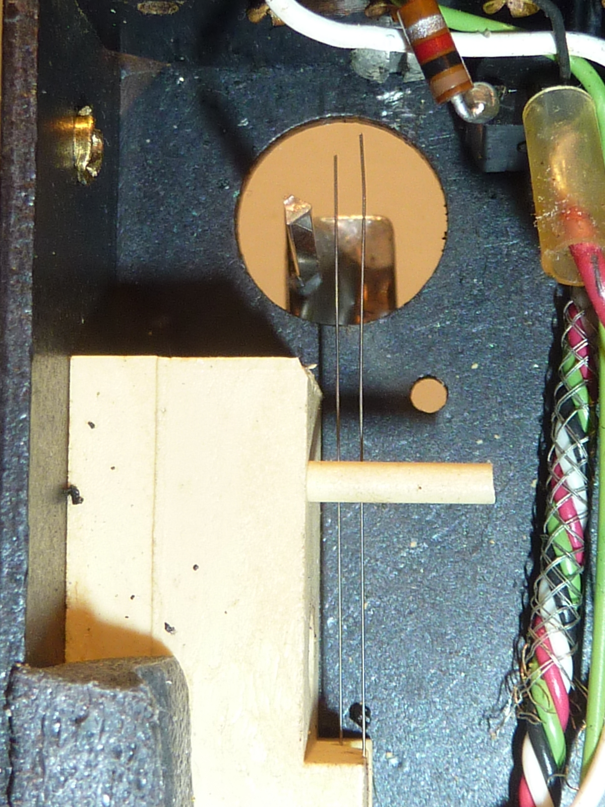

Détails des contacts d' entrainement du chariot et du lève-bras.
