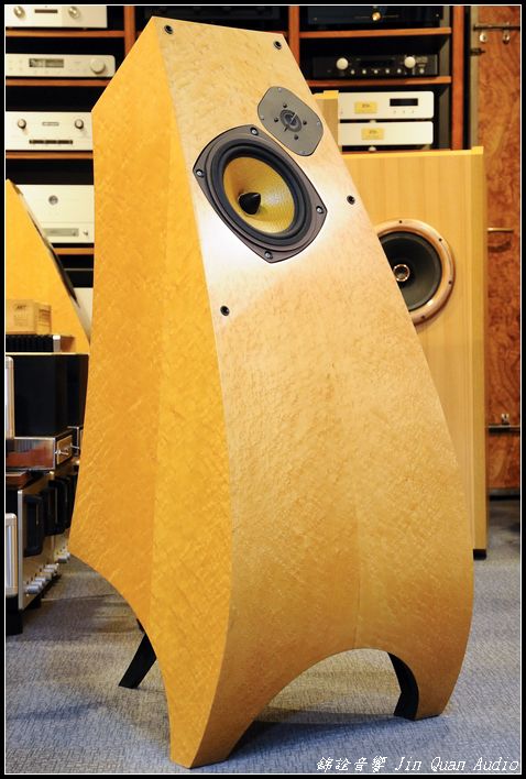

voici les Jadis Eurythmie 8 petites soeurs des celebrissimes Eurythmie II du même constructeur. production française qui en son temps révolutionna les auditorium du monde entier.
Hauteur 1,20
surface au sol 60x60
poid un bon 70Kg
c'est une 3 voies de rendement interressant puisque 96Db/W. l'impedance est de 8 Ohms , Bp de 20Hz à 20Khz, frequence de coupure à 150Hz et 3500Hz

CHARLES33 a écrit :Superbe, mais ou est le troisième HP ? à l'interieur ?
en dessous, :respect:
juste la place pour qu'un chat s'y love :stress: :danger: , c'est ce qui est arrivé à un ami.....

et oui ... notre chat adorait lui aussi aller se planquer dessous...va savoir pourquoi....
desolé je n'ai pas de tof du dessous lol...pour l'attenuation je n'ai pas de chiffre, mais ça descend tres bas à l'écoute...ce qui reste le critere n°1. le volume interne est d'environ 135L , deja pas mal pour charger un 2225 JBL.
le tweeter est un Focal Beryllium de 27 mm à dome inversé avec pièce de lissage de phase
le médium un Davis kevlar 20TK8 avec ogive
le tout monté avec double bornier WBT 0702-01
la puissance admissible 100W
l'ebenisterie réalisée en sandwich d'aggloméré de 30 mm contre-collé avec du médium densité de 10 mm et l'event arriere de diametre 16 cm pas d'info sur la profondeur.
il y a eu 3 versions et celle ci est la seconde. la 3eme avait son event sur le bas du dos et un triple bornier avec une disposition legerement differente du medium et tweeter.... image ci dessous:
quelques version moins " chères " ont été distribuées aussi sans finition placage palissandre.

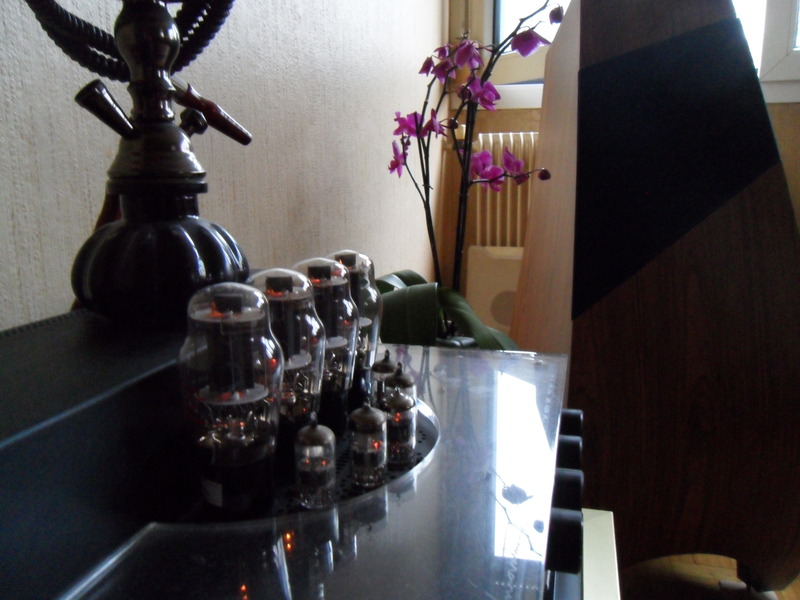

je les bouge avec un push-pull de 350B logé dans un Audio-Innovation optimisé par mes soins dont je parle vite fait dans un autre post... ( consacré justement à un ampli de ce type ) donc si developpement ça sera sur le sujet idoine.
