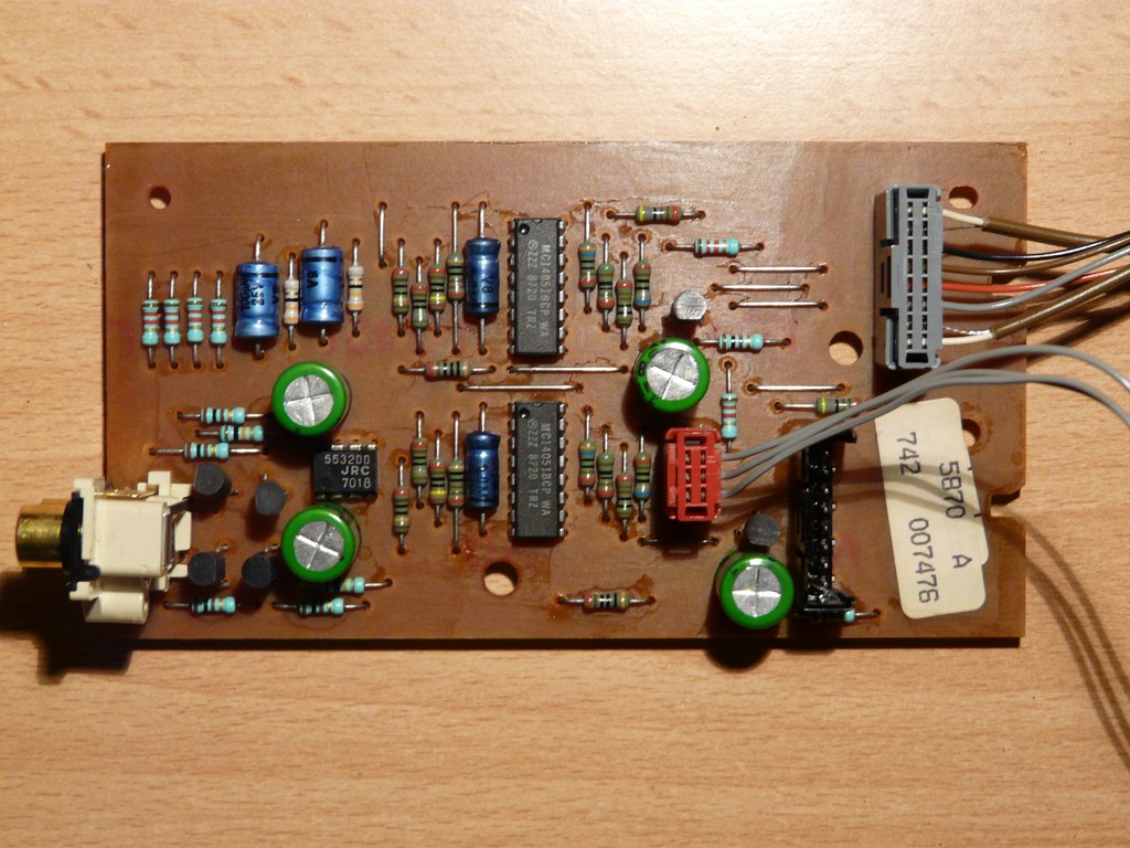

La carte de sortie audio :
PCB sorties audio [1280x768].JPG (199.09 Kio) Vu 19929 fois

Je ne comprends pas, il y a une carte sortie son variable exprès pour la télécommande ?

@ chartz : les RCA des sorties audios (G-D) sont sur une carte séparée mais rien de variable.
Sur la carte principale, il y a une sortie numérique et une entrée+sortie pour un module externe de télécommande (quand le lecteur est situé à un endroit où il ne capte plus le signal de la télécommande, ça permet de disposer d'un module déporté).

Curieux, car la carte est câblée comme la mienne, et elle est déjà équipée d'un circuit de sortie (les 2 5532 bien visibles sur la carte, avec leurs condensateurs de sortie... A quoi sert donc la carte additionnelle ?
