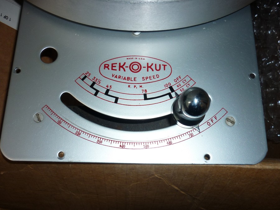

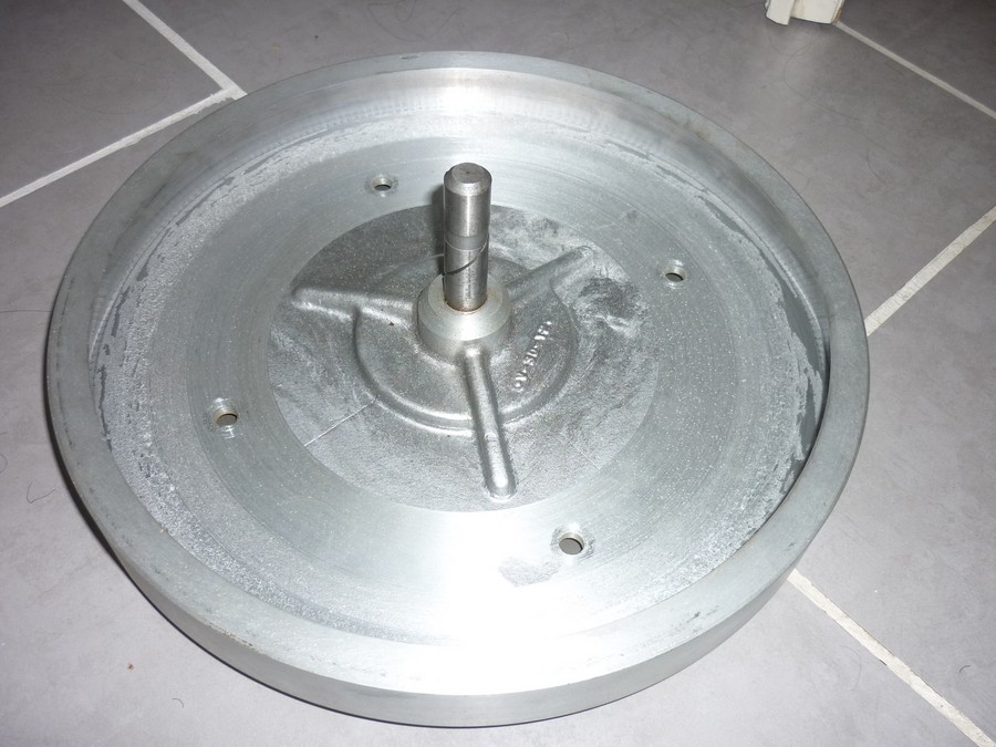

Elle est arrivé ce matin , dans un enorme colis , et c ' est une platine que je voulais avoir absolument , je sais pas pourquoi le look peut etre ? il va falloir serieusement bosser pour en faire un truc sympa mais j' aime relever ce genre de defis :dingue: A premiere vu elle a l' air plus compliqué niveau mecanique qu' une russco . C' est une platine a vitesse variable ce qui lui donne l' avantage de pouvoir etre utilisé partout dans monde . Pour le moment je vais commencer par un demontage pour voir l' etat des suspensions moteur , Ensuite realisation d ' un socle robuste et bien concu , si la platine a de bonne performance le choix du bras ce fera a ce moment la . Je vous laisse donc avec ces quelques photos et je vous en dirai un peu plus dans les jours qui viennent .

Plateau et axe sont de belle facture :love: .... c' est du sérieux, pas de la gnognotte .... on dirait qu' il y a un filet hélicoïdal sur l' axe ? ...
Le principe de vitesse variable en continu est un peu similaire à celui des Lenco... :yes!:

Belle bécane ! Oui le filet assure l'échappement de l'air au remontage du plateau et la remontée de l'huile pendant la rotation . On sent la trempe des mécaniciens derrière ça .
Je pense que c'est pour la lubrification, cela devrait permettre la remonté de l'huile en cours de rotation.

La matiere de l' axe moi je dirai que c ' est une espece de resine , le plateau est moins lourd que celui d ' une 124 et je dirai que c ' est une fonte d ' alu .
