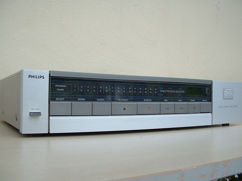

Je suis grandement étonné de ne pas avoir déjà placé un sujet sur cette petite merveille ! ! !
Je vous présente une CD-202, celle-ci m'a été vendue par notre ami Aurélien, elle est arrivée ce lundi et de suite oscultée ! ! ! :miam:
Pas de doute possible, les condos sont morts, une rapide écoute donne une ronflette sur le canal droit, mais pas a gauche (étrange, car les alimentations fonctionnent pour les deux canaux simultanément), je place un CD......mon dieu que le son est crade, distordu, bref je coupe ! ! !
Démontage de l'ensemble et surtout du bloc d'alimentation, déssoudage des différents condos, le test est sans appel avec le Peak, un condo pris au hasard me donne 9,32µf pour 100µf, plus de chipotages, achat de nouveaux condos (13 pièces) nettoyage, remontage et tests des tensions, c'est plus que parfait, mais avant il faut faire le reste la bête et ceci est visible sur le lien habituel ! ! !
Pour la sonorité, c'est surement un effet psycologique :mrgreen: mais elle me semble bien plus musicale que la CD300/303, ou alors les autres alimentations sont aussi a refaire totalement, car la technologie est similaire, mais pas tellement au fait, car la carte DECODAGE de ce modèle est partiellement modifiée par rapport aux autres modèles, c'est surement là que ce situe la "subtile" différence, mais différence quand même ! ! !
