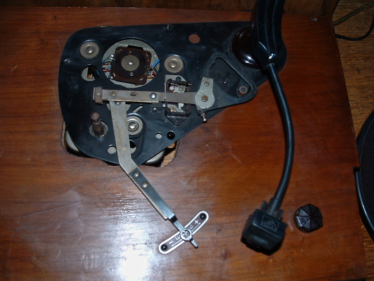

Bonsoir à tous,
Comme j'i un peu de temps devant moi, je décide, après avoir pris quelques clichés, de vous présenter un phono qui est cher à mon coeur.
S'i est si cher à mon coeur, ce n'est pas par ses qualités techniques (quoiqu'à son époque il était peut-être réputé pour...), mais parce qu'il
m'a été offert par un ami cher qui n'est aujourd'hui plus là.
Je n'en connais pas l'année exacte car je n'ai rien trouvé sur la toile à propos de ce modèle, mais je dirai fin 50 - début 60 ?...
Il n'y a pas d'autre marque que celle gravée sous le moteur : "Melodyne 7". La cellule est une "La voix de son maitre" et la pointe (car on ne
peut parler de saphir ou diamant) est une sorte de bonne pointe d'aiguille, histoire de faire un beau sillon dans le vinyle ! :gne: (vous la distinguerez sur une photo plus bas).
Le plateau touren très bien, le mécanisme est encore bien graissé.
Après un nettoyage et une vérification des soudures, je branche l'engin sur secteur je tourne le bouton "Marche Arrêt" (à droit de la cellule) et là, le plateau tourne très bien...
Pour ce qui est du règlage de la vitesse, je ne sais pas trop : est-ce un 78t. ? Il y a bien la petite manette "+/-" au bord du plateau mais est-ce le pitch d'époque ?
Quoiqu'il en soit, je n'ai pas osé y mettre une galette de peur de faire du copeau de vinyle... Promis, je vais me mettre à la recherche d'un 33 et un 45 de Chantal Goyat et dès
que j'ai trouvé, je fais un essai.
Voici maintenant quelques photos pour vous donner un aperçu de la chose. Si quelqu'un connait, je suis preneur de renseignements sur ce phono. Merci. (et merci Frédo)

Et merci pour cette présentation d' une platine qui n' est pas une platine vinyle, pour lecture de disques microsillon, mais uniquement dédiée à la lecture de disques shellac, c' est à dire 78 trs.

Il ressemble un peu au radiophono que je viens de restaurer...peut-être un peu plus ancien!
Voir le sujet...
C'est bien des "PHONOS" pour disques 78 tours!...Uniquement!
C'est de véritables charrues car la force d'appui sur le disque tourne autour de 100 à 200 grammes et l'aiguille est en acier !
Normalement il faut la changer à chaque lecture de disque ...
La bande passante est a peu près 300-3000 Hz et encore avec une aiguille neuve et un disque neuf!
Je me suis bien amusé à restaurer cet ancêtre d'un autre age mais coté son c'est pas la hifi (voir les videos sur mon site)...
http://radioman64.e-monsite.com/pages/p ... -1949.html
Surtout ne pas essayer des 33T ou 45T : c'est leur mort immédiate!
Il te reste a trouver un bon poste avec une prise pick-up pour la brancher et...une boite d'aiguilles!

Ok sur l'entrée "AUX" du Revox il doit y avoir assez de sensibilité!...
En ce qui concerne la datation de ton phono je le situe au début des années 40 (peut-etre meme un peu avant) : il utilise un système de régulation "a masselotes" comme les phonos à pavillon et l'esthetique de l'ensemble est assez ancien.
Les disques microsillons 33T et 45T ne sont apparus qu'au début des années 50, alors les phono à aiguille 78T c'est forcément beaucoup ancien!
La qualité sonore est assez minable car ces disques 78t nécessitaient une force d'appui tres importante ce qui provoque un bruit de fond important...
