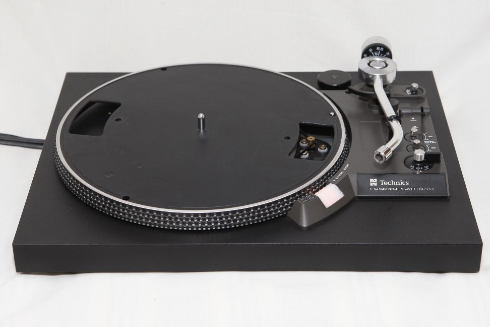

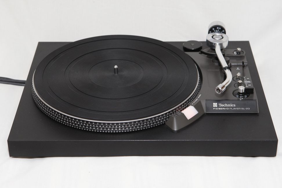

Achetée d'occasion en mars 2010 comme première platine, je vous la présente un peu plus dignement cette fois-ci avec des photos plus attrayantes.
Une belle construction robuste, sympathique à utiliser.
Plateau en bois aggloméré recouvert d'un revêtement noir satiné graniteux.
Bras en S avec connecteur SME. Entrainement à courroie, le moteur est monté sur 3 amortisseurs en caoutchouc.
Le plateau est équipé de 4 lignes de points pour le réglage stroboscopique : de haut en bas : 45tr 50Hz, 33tr 50Hz, 45tr 60Hz, 33tr 60Hz. Sous le plateau, on découvre le moteur et le mécanisme de retour du bras en fin de disque. Au fond, une planchette d'isorel aérée. Sous la bête, une carte électronique minimaliste de gestion de rotation du moteur à courant continu avec un circuit intégré et quelques composants passifs.
Les condensateurs ont été remplacés par soucis de fiabilité à long terme. Le plateau en aluminium pèse 700 grammes, ne possède aucun voile.
La platine étant bien entretenue, le plateau sans courroie tourne par inertie pendant 2mn30 avant son arrêt total en partant d'une rotation de 33tr/min.
Le panneau de contrôle : de bas en haut : le sélecteur de vitesse de rotation 33tr ou 45tr, l'ajustement fin 33tr (6%), l'ajustement fin 45tr (6%),
la manette de lève-bras, la molette de réglage de l'anti-skating.
A gauche du pivot du bras, on aperçoit un petit trou qui permet de glisser un tournevis pour régler la position du bras sur le disque qui va commander la levée du bras et son retour sur son support de parking. Une fois que le bras est posé sur son support, la platine s'éteint.
La fiche signalétique. Voilà une platine simple, robuste, jolie à mon gout, je prends plaisir à l'utiliser.

Une chose me dérange .... les deux énormes trous .. en plus de déséquilibrer l'inertie du plateau de 700gr .. c'est juste le caoutchouc qui les bouche ...

Il faut bien un endroit (non ,2) pour remettre la courroie en place ..
tu fais comment autrement ??

par contre pas de version spéciale pour les entraînements directs, généralement les plateaux semblent être communs aux différentes machines du parc (ma SL-D21 à entrainement direct reprend cette conception avec trous)...

Ce ne sont pas les mêmes plateaux, en entrainement direct , une partie du moteur , le rotor est dans le plateau , le stator est en dessous .
Sur un entraînement par courroie , le moteur est indépendant , et le plateau est différent ,il a une fonderie différente pour la place de la courroie .
