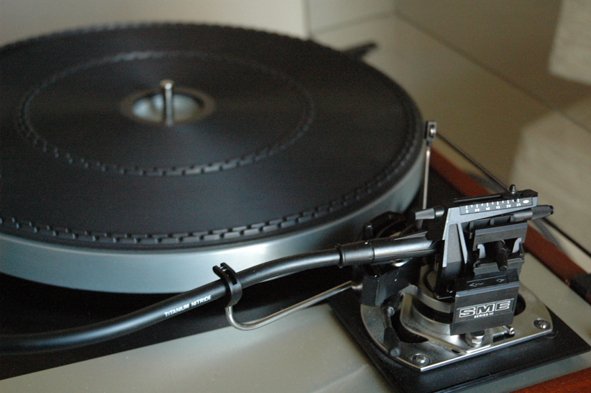

Toutefois, je réalise assez rapidement que quelque chose cloche. :shock: Malgré la suspension plutôt impressionnante de cette platine, les disques sautent très facilement quand je me déplace dans la pièce. Une rayure importante est même réalisée sur un disque auquel je tiens beaucoup.. :mur:
Le problème... (voir la photo)
Le fil de la petite pesée s'est enroulé autour d'un élément du bras durant le transport de la platine

Salut Pastèque,
le mariage 160 et SME III est un must.A l'époque je n'avais pu me payer" que" la 160 avec un SME II et une V15 TIII.Cela avait complètement modifié l'image rendue par rapport à mon ancienne platine.
Au niveau du visuel ta platine est beaucoup plus élégante avec son socle acajou (?) que le noir des 160 ordinaires.De même je trouve et c'est très subjectif ce SME plus esthétique que le II.
Au niveau du bras je vais te poser une question de détail:
Sur ma 160 BMKII quand le lève -bras est relevé , si j'ai le malheur de rabattre le couvercle par erreur , celui-ci vient buter contre ce levier du lève-bras.
La solution:
J'ai replacé ma platine dans un socle de 160.Ainsi le capot prend appui en dehors du cadre en agglo (ou autre) de la platine contrairement au capot de la 160 MKII qui , refermé prend appui sur le cadre de la platine.
Donc sur ta 160 le lève-bras du SME III dépasse -t-il du tablier de la platine ?Peux-tu rabattre le couvercle sans heurter le lève bras que tu aurais oublié en position relevée?
D'autre part quand tu évoques le fil qui s'enroule autour de la tige , cela m'est arrivé une bonne dizaine de fois avec le SME II.
Je suppose que tu changeras de cellule à un moment ou à un autre et que tu trouveras encore une foule de qualité à cet excellent mariage.
En attendant , profite bien , heureux vintageux :)

Par ailleurs est-ce que je me trompe si je pense que sur ta platine le montage du SME III est en fait une "deuxième monte" du fait que l'on aperçoit la sérigraphie de la manette du lève-bras et un cache rond qui correspond à la manette ? :gne:

NEOFIT a écrit :Salut Pastèque,
La solution:
D'abord,je tiens à te dire que les membres honoraires sont des gens que je respecte :ange:
L'un des bienfaits de ce forum est bien de pouvoir comprendre les problématiques que l'on rencontre à l'aide des détails et photos fournis par les membres...
Pour revenir à ta question, je n'ai pas du tout ce type de problème (position du bras levé/couvercle de la table refermé). Voici deux photos inspirées de celles que tu as fournies.
C'est bien une 2e monte.
