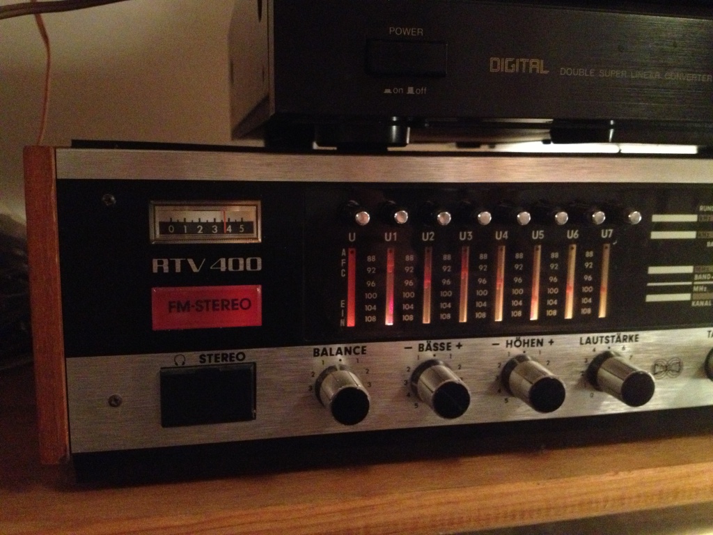

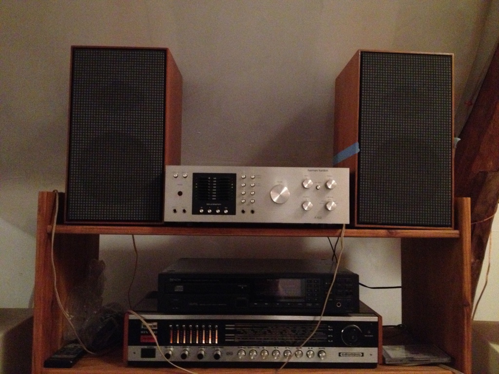

Petit bilan de week end, j'ai récupéré chez la grand mère un très joli ampli tuner Grundig. Ça crachote un peu, faux contact au niveau du volume, surement le potentiomètre qui s'est oxydé avec les années. Mais sinon ça marche plutôt bien, il tourne avec des Grundig Lautsprecher - Box 312 et j'étais assez surpris du résultat, je suis resté sur Nova et ça m'a régalé. Le son est un peu sourd dans les graves mais je pense que ça vient du faux contact du tuner.

Bel ampli-tuner, un grand classique de chez Grundig, de la période 1969-1972, 2X20W, à transistors au silicium (contrairement a certains AT de chez Grundig qui sont au germanium pour la partie BF avec notamment le couple AD161/AD162), transistors FET pour l'entrée HF, 3 circuits accordés en entrée HF. Il existe énormément d'infos sur les sites allemands et notamment sur radiomuseum.org. Je dispose du manuel de service de chez radiomuseum et peux le transmettre par mail (MP SVP) mais ne peux pas le poster sur le site (copyrights!). Les craquements et grésillement sont probablement dus à de l'oxydation au niveau des contacteurs et des potentiomètres mais un coup de bombe magique (KF ou autre) devrait y remédier.

Je pense que les 2 X 20 Watts sont "Din"..... ce qui doit faire environ 2 x 12 Watts "en vrai".
Cela étant, ce sont des Ampli Tuners extrêmement agréables à écouter, j'ai le 820 de la même famille.
Pour le son un peu lourd, les Grundig de cette époque embarquaient un circuit de correction physiologique non déconnectable : plus les enceintes qu'on leur associe ont un rendement élevé et plus le "loudness" est efficace !
De plus, de par le schéma retenu, ces amplis ne "tiennent" pas les hauts parleurs de graves, donc il faut privilégier des enceintes closes ou avec des suspensions fermes !
