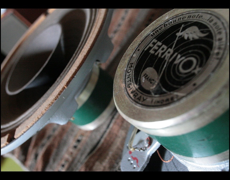

Je les ai reçu il y a quelques jours. Ils sont superbes et très lourds. :shock:

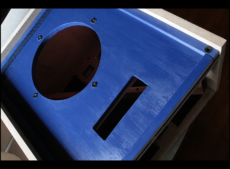

Je compte les monter dans les caisses que j'avais faites pour les 414A devenues orphelines depuis l'acquisition des Onken équipés des 416-8b et la revente des 12".
Pour cela je compte réaliser une simple façade adaptée au diamètre des large bande qui sera fixé solidement grâce aux anciennes fixations de l'Altec.
Réfléchissant (et oui ça m'arrive) quand à la dimension de celle-ci, je me suis rendu compte que je pouvais aussi bien garder une charge basse reflex (planche courte) qu'une charge close en rallongeant ma planche jusqu'à recouvrir l'évent.
J'aimerais être conseillé sur la charge la plus pertinente pour un premier essaie. A noter qu'il est aussi possible la dimension de l'évent en choisissant une taille de planche intermédiaire.

La caisse fait 31x48x58cm pour les dimensions intérieures soit 86l.

:hello: Nico, merci pour ton intérêt. J'attaque demain, par défaut je resterai sur le BR.

Bass reflex avec un accord assez haut , faut pas chercher à les faire descendre ....
L'évent te donnera un complément dans le bas et si l'accord est bien optimiser il y aura un meilleur contrôle du déplacement de la membrane ..

Très belles photos Valère et super solide Hps!
J'ai quatre Ferrivox qui attendent au grenier de pouvoir reprendre du service aussi.
