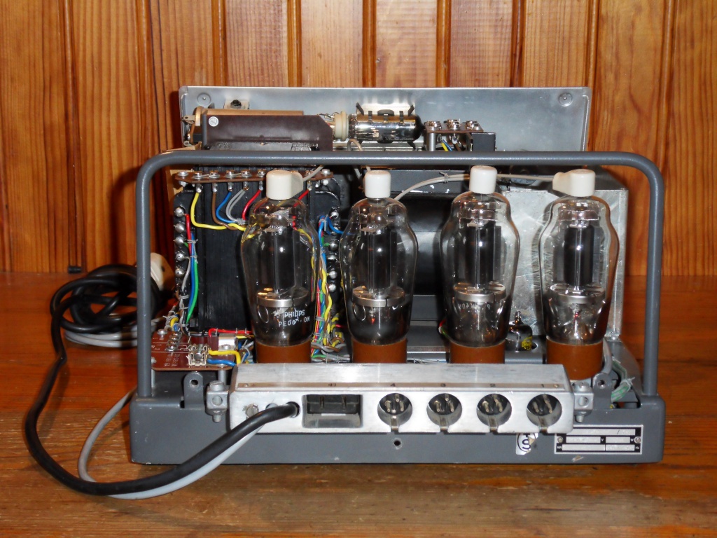

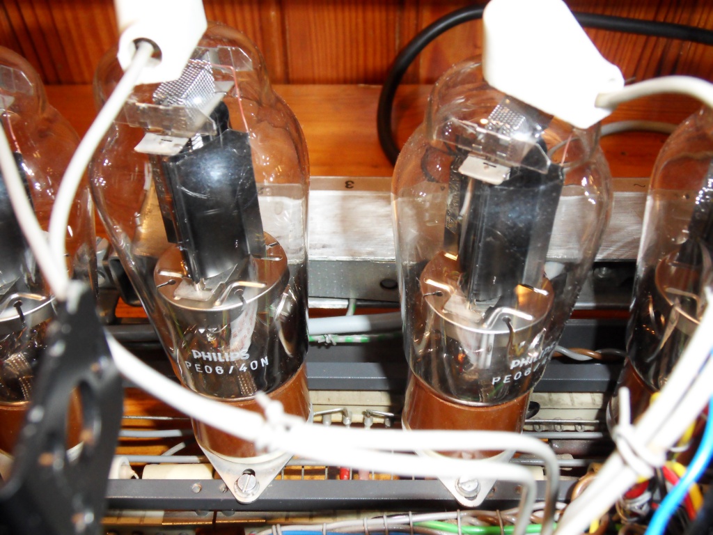

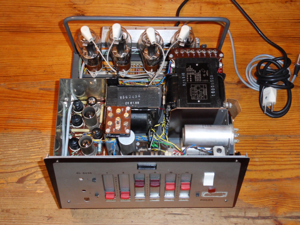

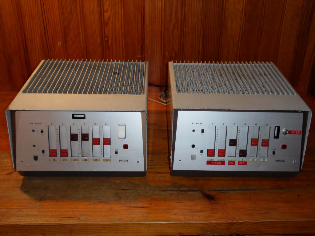

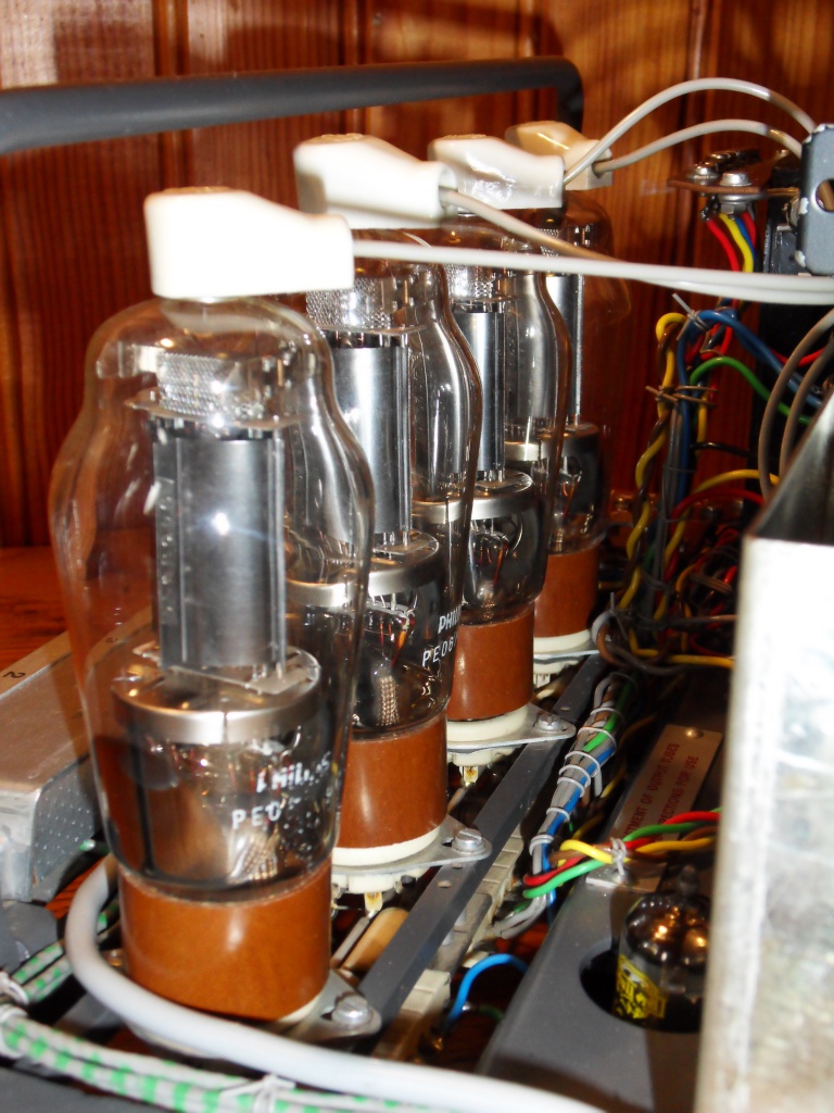

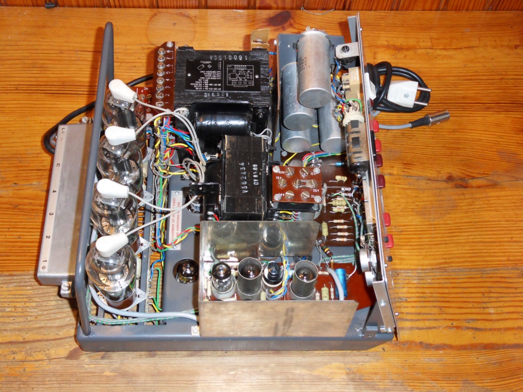

Voici un ampli dit de sonorisation, un "public adress". Du matériel professionnel de grande qualité, à ce qui ce dit increvable par ceux qui l' ont utilisé, tout étant surdimensionné. Cet ampli reprend la structure de cette série, avec le même préampli faisant table de mixage, le boitier est malgré tout différent, les robustes transformateurs et les tubes de puissance ne pouvant prendre place dans
celui des EL 6425, le poids atteind là les 23KG. Le schéma est identique, seuls les composants de la partie puissances diffèrent. La puissance délivrée est de 140W (280W pour les deux), un double push-pull de PE06/40N oeuvrant tranquillement, ces tubes qui sont au départ des tubes émetteurs travaillent bien en deçà de leur possibilité ( au tiers ).
L' expérience heureuse des EL6426 m' a donné envie d' écouter leur grand frère, et leur quête a été chanceuse car ils sont rares, d' autant plus qu' ils sont en bon état. Un des deux fonctionne parfaitement, je vais cependant changer tous les chimiques, je découvre le second, ne connaissant pas son histoire et un souci sur des résistances de la ligne de commande des relais pourtant abscents m' incite à tout vérifier, malgré son bel état. ( c'est celui qui est ouvert )
Voilà les premières photos, d' autres suivront pour détailler ses éléments, dont un curieux et pratique règlage de polarisation par lampes. Puis viendra le CR d' écoute !

Les photos rendent bien l' état de celui qui est "ouvert" c' est nickel dedans sauf ces résistances liées aux relais, l' autre a eu sa vie aussi, mais pour des baroudeurs de la sono, ils sont en très bon état, sans être comme neufs, du tout, la peinture de qualité a plûtot bien résistée aux contacts divers que le boitier a du encaisser, c' est une réponse rapide il y aura d autres photos.
