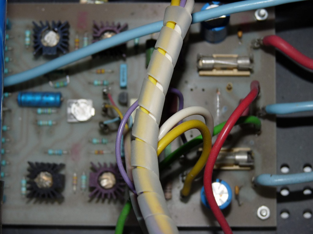

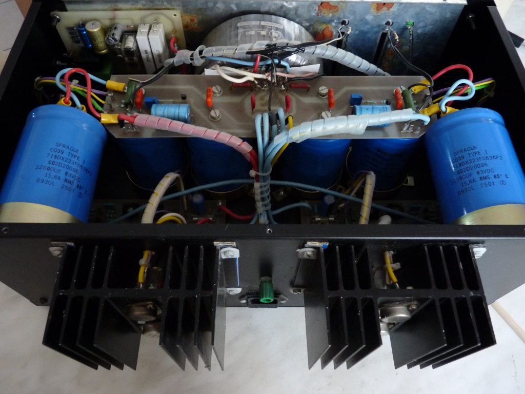

Ampli MOSFET, datant des années 90, le premier d'une série si je puis dire. Suivi de HEXO III, puis de HEXO IV et dernièrement du GRAND MOS by SELECTRONIC....
Le plan original a été réalisé par Dominique Jacovopoulos et utilisait alors des transistors "HEXFET", cad à structure hexagonale interne de type IRF 130 et IRF 9132 de chez INTERNATIONAL RECTFIER.
Caractéristiques générales:
- BP 3 à 1,5 Mhz à +/- 3Db et 3 à 850 Khz à +/- 1Db
-temps de montée 400nS (0,4µS)
-Balayage en tension 105V/µS
-2 X 65W RMS sur 8 ohms
Bien sûr, cet ampli était en kit total, tout à faire, percer la tôle, imaginer l'agencement interne de la bête, J'ai même rajouté une tempo de mise en circuit des gros chimiques de l'alimentation.

Félicitations, elle est robustement belle la "bête" :love: ... :yes!:

Chouette engin mais tu ferais bien de changer certains condos, les petits bleus et jaunes, pas fiables ces bestioles.

Ben, pour les condos "jaunes", c'est sur une carte tempo, donc pas important. Les autres gros chimiques ont 23 ans et ils étaient garantis pour 140 000 h de fonctionnement ( ou pas ?) mais alors là, quand il va falloir les remplacer, ça va me coûter deux bras + les yeux ! à 45€ la pièce, il y en a 6...

how god, c'est massif, joli monstre

bel ampli, ca devait etre cher a l'epoque ?

condos à changer ?
les petits , et encore , les Philips sont peut etre encore bons
les grosses canettes Sparge sont surement bonnes
des alimentations régulées sur cet ampli ?
çà chauffe pas trop dans la caisse ?
prof-shadocko
Messages : 88
Enregistré le : ven. 24 mai 2013 21:04
Re: Hexo II
Message par prof-shadocko »
C'est vrai; les condos de 22 000µ 63V sont encore très bons ! Cet ampli ne chauffe pas du tout car c'est un classe AB... du classique. Les deux alim sont régulées par des MJ 11013 et MJ 11014 montés sur des radiateurs couchés sur les côtés. Sur la photo, on ne les voit pas. La commande de régul est assurée par des TL 431 situés, on le voit bien, sur la carte allongée supérieure (boitiers noirs de type TO 92, tout petits ! ) ça marche super bien ! Objectivement, cet ampli "enterre" pas mal de réalisations haut de gamme du commerce: énorme réserve en courant: 132000 µF de filtrage et régulation précise, transfo de 500VA, câblages en téflon, composants de très bonne qualité... tout est surdimensionné, CI avec épaisseur de cuivre de 35 µ, connectique dorée...etc. En 1990, j'avais acheté l'ensemble des composants + le rack avec face AV anodisée or + poignées SELECTRONIC à 4000,00 FF ce qui fait 600 € d'aujourd'hui avec tout le boulot à faire de A à Z. Peu de gens en possèdent un aujourd'hui...
