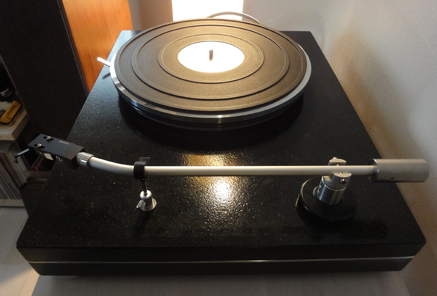

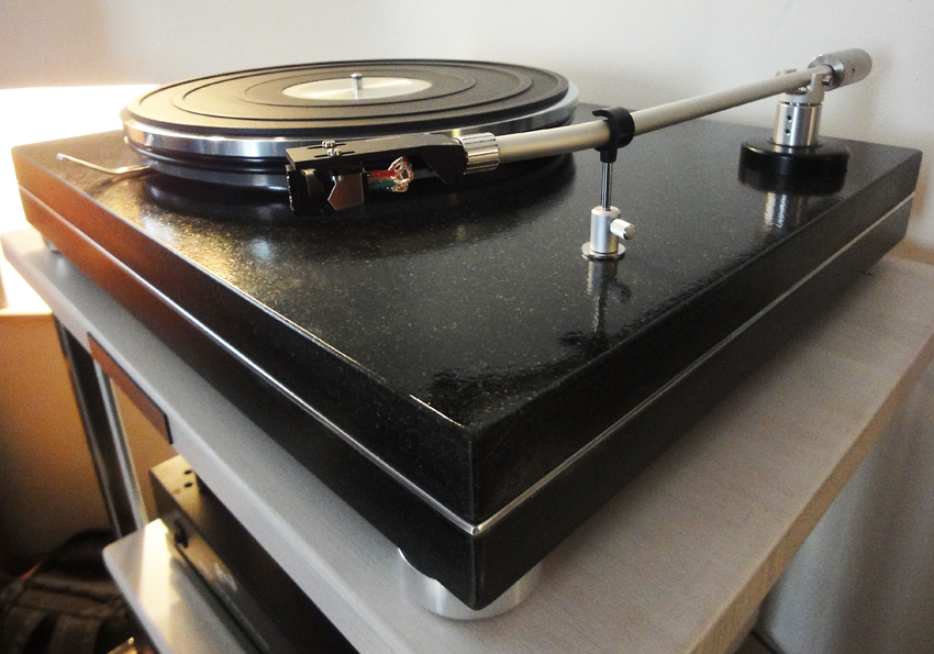

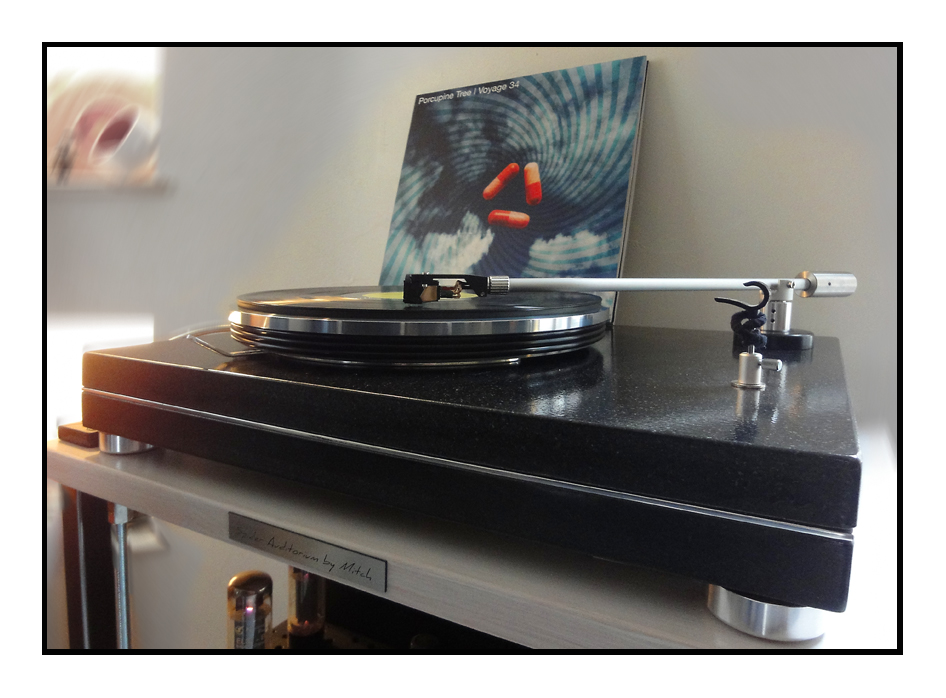

Michel vous a présenté sa Black Letano III, voici ma platine, Black Letano, 4ème du nom
Avant de commencer je précise que le nom ne vient pas d'un groupe de metal-post-indus-gothico-trash, c'est juste le terme qui désigne le traitement du granit : "effet cuir".
Donc, présentation rapide avant de laisser parler les photos :
- entrainement et plateau lenco 75
- bras 12" fabrication d'un copain trèèèèès doué (faut dire que c'est son métier)
- 40kg de granit black letano
niveau cellule c'est la valse, selon l'humeur (et la patience) entre DL103, Grado Gold, Rega Elys, Shure 75, Shure V15IV
en ce qui concerne l'écoute, elle est peut-être un poil moins pêchue que celle de Michel, mais je ne regrette vraiment pas d'avoir vendu ma 124 pour financer ce tas de caillou :banana:

Elle est bien belle cette lenco Tweak.
Le bras ressemble à s'y méprendre à un Schick , joli ! :yes!:

le bras est un diy de haut-vol, réalisé par un ami technicien platine pour une grande enseigne HDG de la capitale.
La base est un Linn Basik LV-V, rallongé à 12", les roulements ont été changés, la course est souple, il tracte sans soucis une DL103 (une SPU aussi semble-t-il mais je n'ai pas eu loisir de tester)
J'ai demandé la suppression de l'AS et du lève bras, question de look, mais sur celui de Michel Letano III, ces options ont été conservées.
Je ne sait pas trop quoi dire de plus.....entre le bras et le pré, j'ai fait un câble diy à base de fiche mini din 1877, câble mogami 2545, RCA Yarbo or, avec blindage en masse totale + fil masse du bras tortillé autour des 2 câbles RCA.
voiloù
