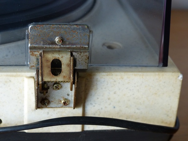

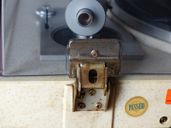

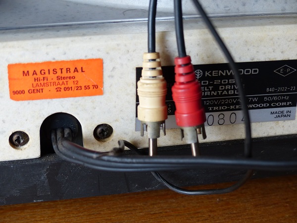

Comme promis , voici le début de mon feuilleton sur le travail de restauration de cette Kenwood!
Grosse déception après le déballage du colis!!! En effet ; appareil sale, coins cassés , (Merci le transporteur!) charnières du capot rouillées...
Par contre le capot est en bon état eu égard à l'âge respectable de la platine: Année de fabrication; 1977!!!
Bien sur, à remplacer absolument: les fiches de connexion! Voyez les photos!

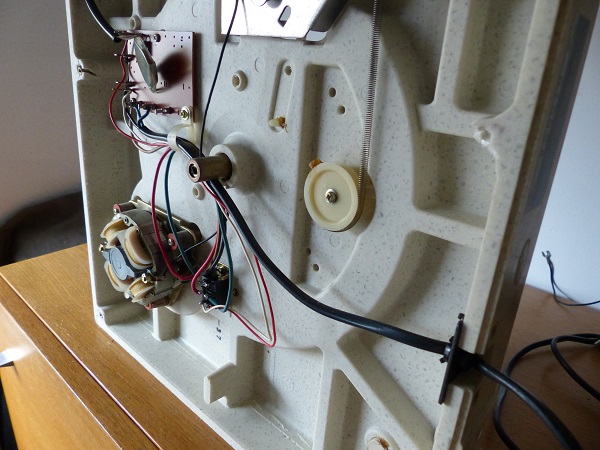

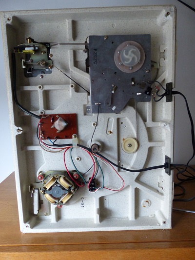

En effet cette grand-mère m'à donné du fil à retordre!
La suite du travail à été consacrée au démontage complet de la platine, et de la suppression du système de retour automatique du bras!
Le but est de dénuder complètement le socle en composite pour réparer les parties abimées ceci avec de l'enduit pour fissures! J'ai aussi constaté que les
fixations de la plaque en agglo sont fissurées pour trois d'entres elles! Ici aussi j'ai utilisé de l'enduit pour fissures!
Par contre pour l'agglo j'ai réparé au polyester (mélange avec durcisseur)
Voyez les photos. A Bientôt.
