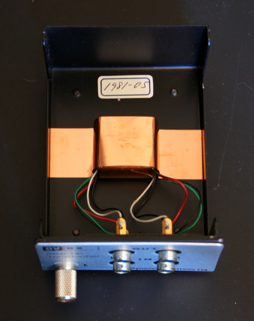

Allez comme j'en ai glissé un mot ce matin et que j'ai quelques photos sous la main, je vais commencer la présentation de ce transfo pour cellule MC.
Les photos seront un peu floues, j'en referai à l'occasion avec l’appareil du boulot.

Place aux photos, même si il n'y a pas grand chose à voir dans un transfo
