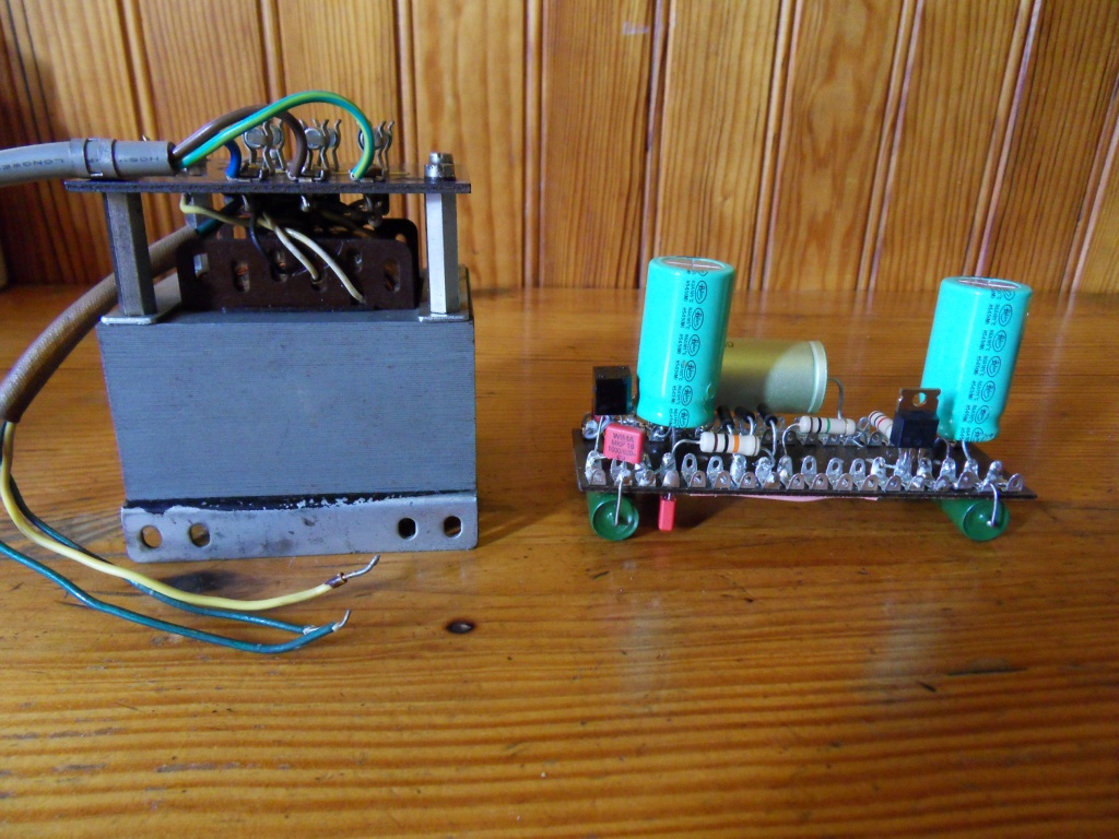

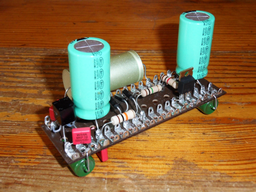

Re: Pré-ampli RIAA avec ECC88
La suite...
Christophe
L alimentation régulée pour le préampli, (schéma de 6336A)
coté positif,
coté négatif,
le transformateur largement calibré, il n' est pas le seul !
La suite...
Christophe
coté positif,
coté négatif,
Modifié en dernier par chm le mer. 2 oct. 2013 21:19, modifié 1 fois.
- crashgarrett
- Messages : 1160
- Enregistré le : jeu. 21 févr. 2013 18:03
- Localisation : Loire-Atlantique
très intéressante , j'attends aussi la suite
