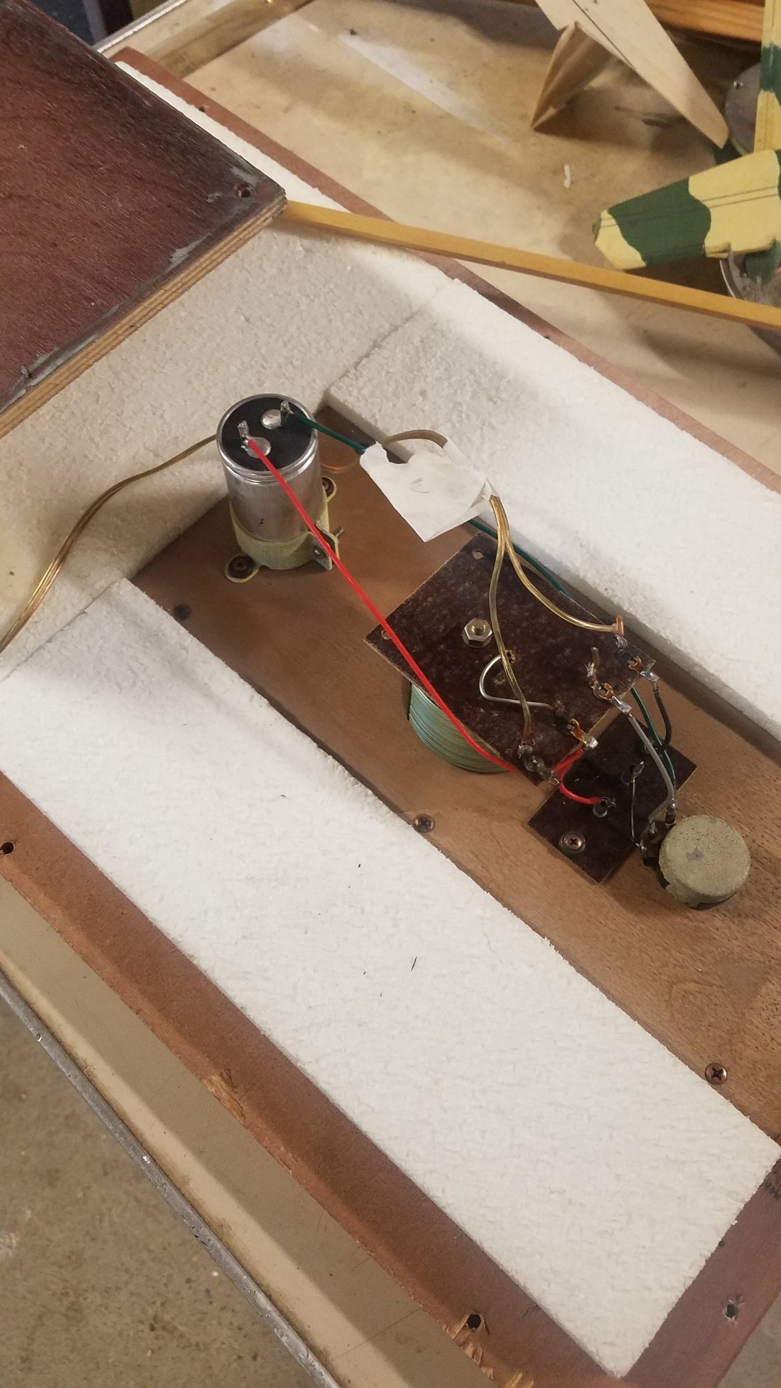

L'intérieur de la bête.
Sur une des deux enceintes, l'atténuateur est manquant. HS il été supprimé et la câblage modifié.
Sur l'autre enceinte il est toujours présent mais visiblement très fatigué. Faux contacts et perte du son sur le tweeter à chaque rotation.
Il faudra que je shunte lui aussi à moins de les remplacer sur les deux.
J'aurais besoin de vos conseils avisés sur ce point.

Le filtre

Pour le atténuateurs, sur mes W4, ceux d'origine étaient hors d'usage, j'ai dû les remplacer par des atténuateurs à impédance constante neufs et je pense assez ordinaire...
Mais je te conseillerai surtout de vérifier la capacité et l'esr du condensateur de 12µf...il ne doit pas être tout jeune.

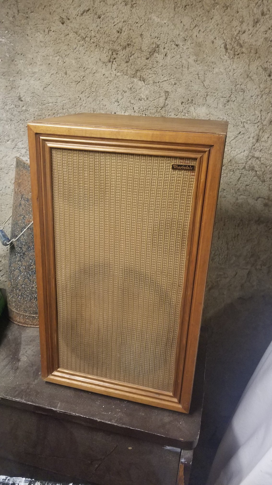

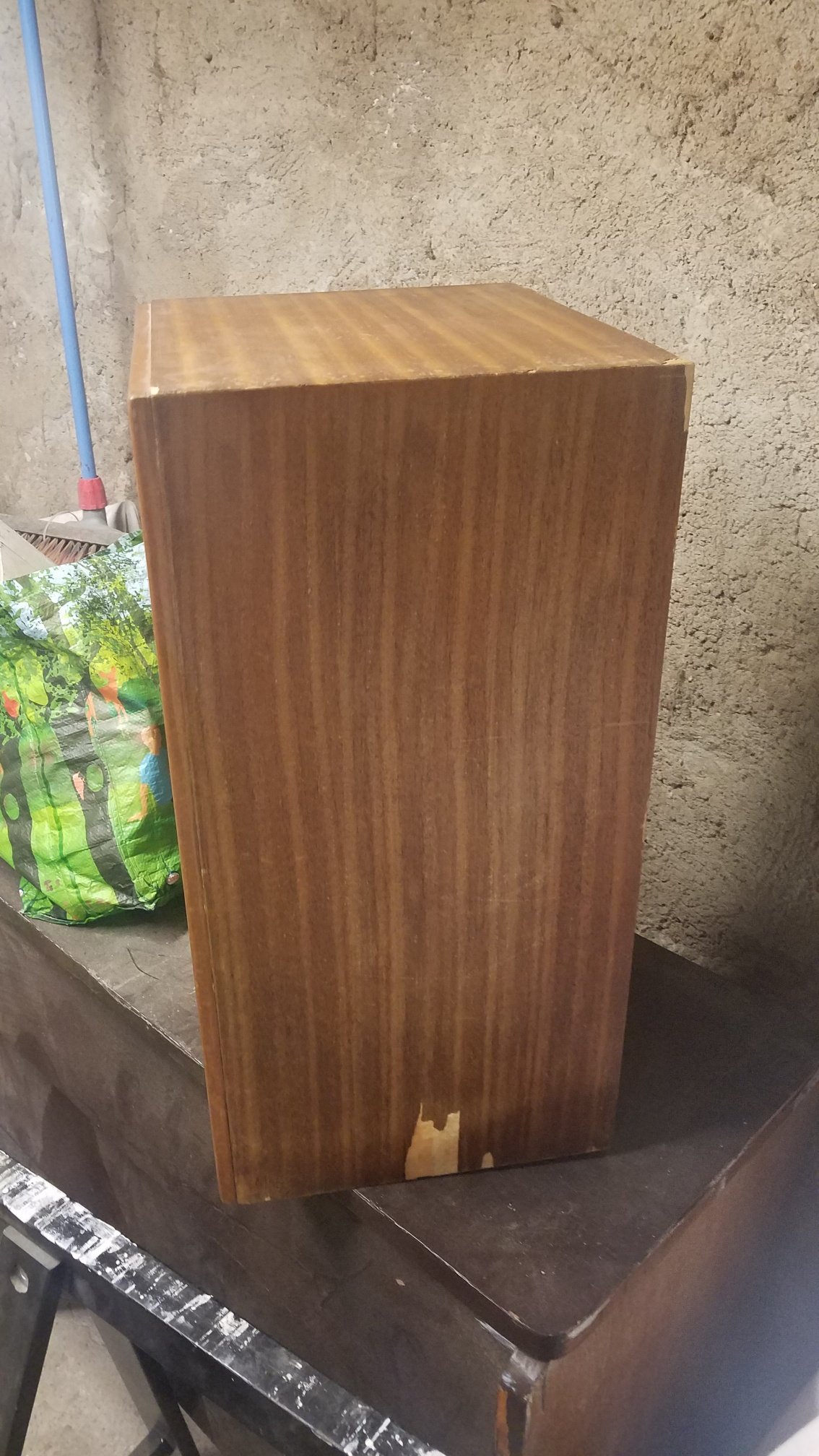

Bonjour tout le monde !
Grâce à Vincent j'ai enfin récupéré ces enceintes. Je savais que l'état des caisses était à revoir. Et ça ne m'inquiète pas mais je vais y aller, comme d'habitude, avec ma lenteur légendaire.

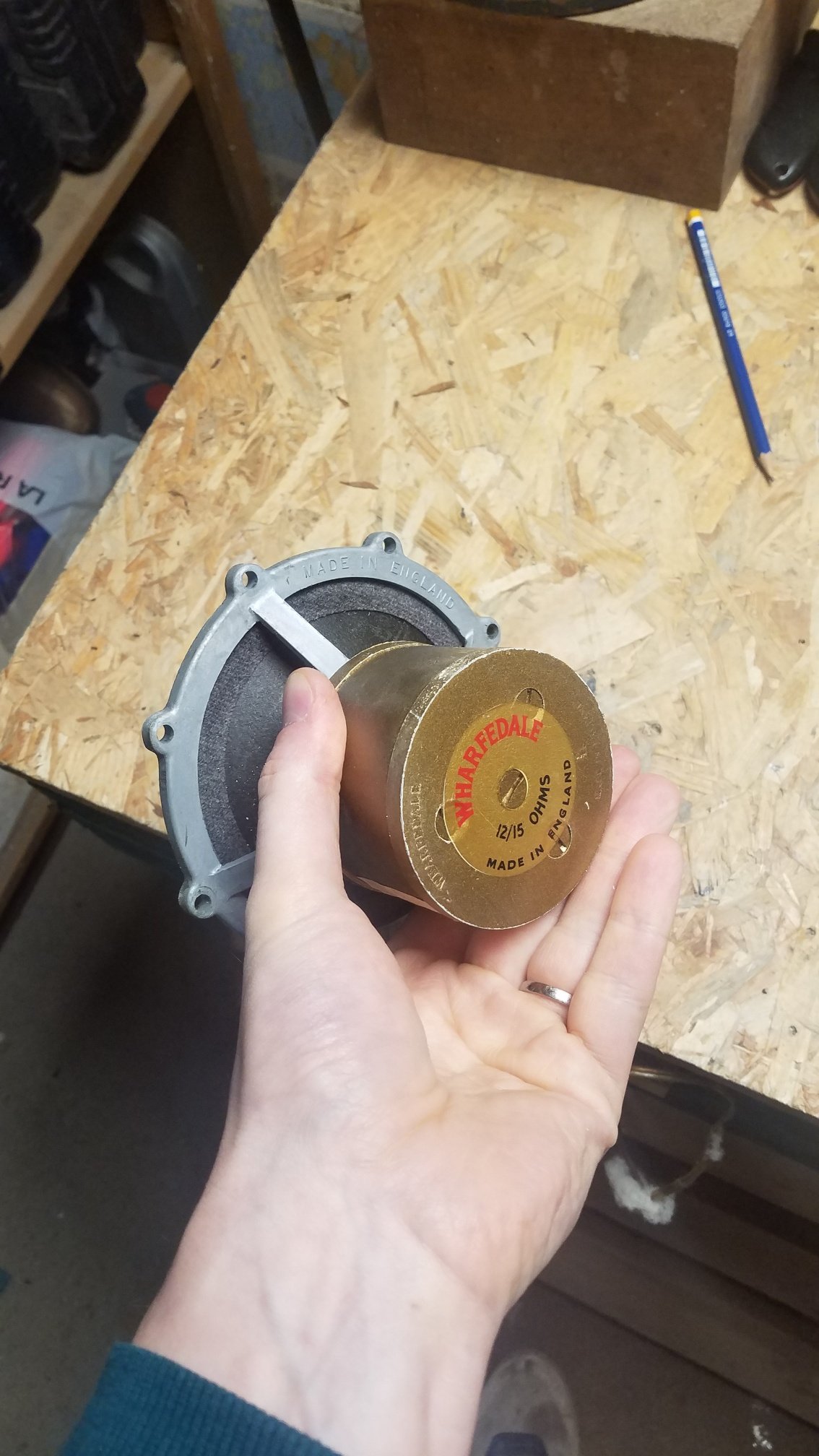

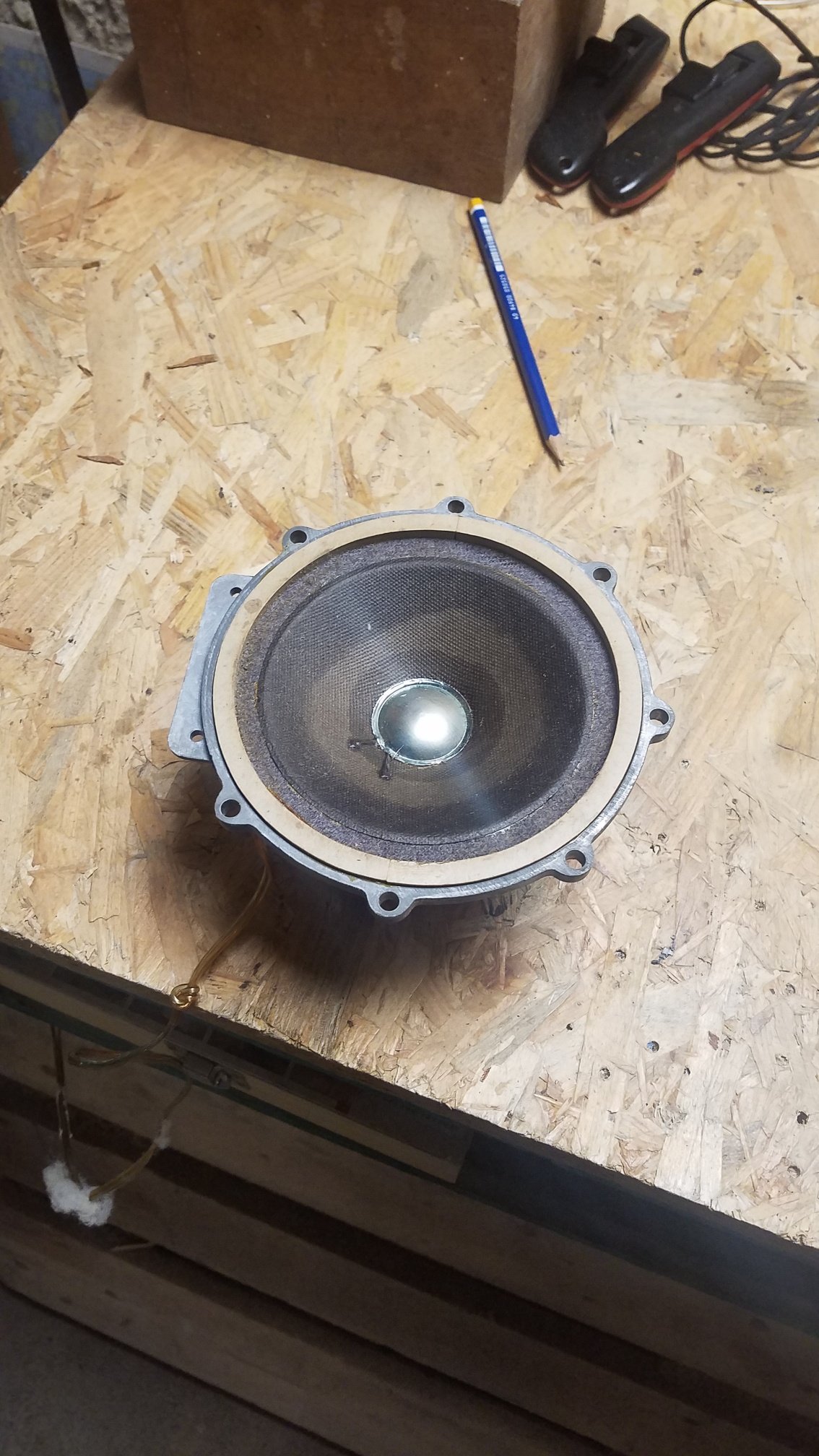

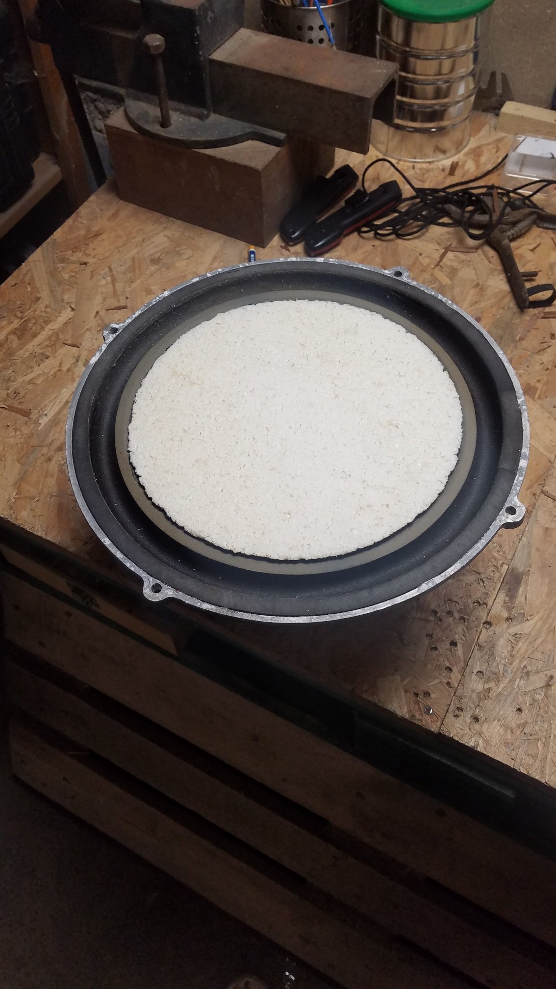

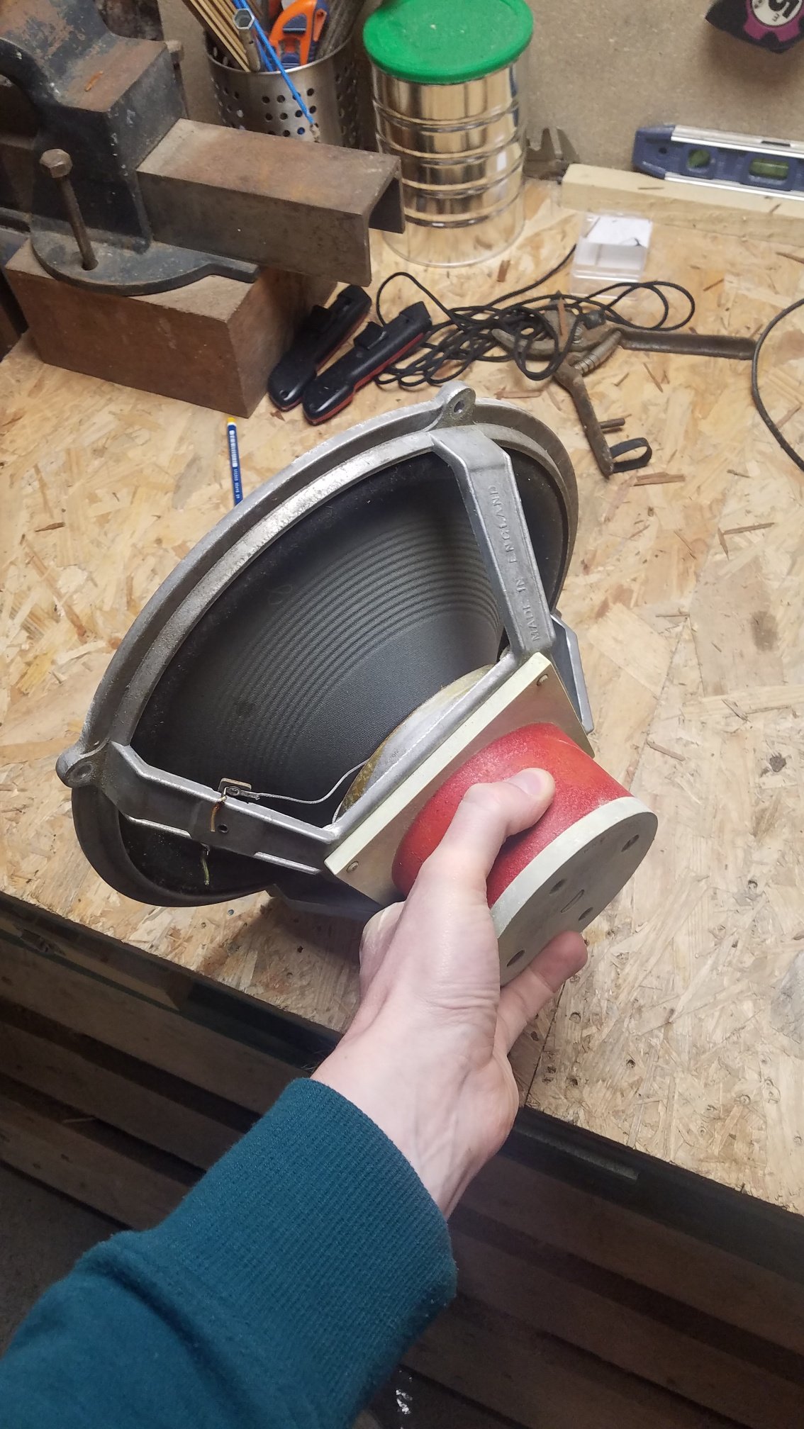

J'en profite pour glisser quelques photos des HPS, avec un détail différent par rapport à ceux présentés plus haut.
Mes Boomers sont équipés de plaques de polystyrène par dessus la membrane. Quelqu'un pourrait m'en dire plus ? Ca ressemble à ce qu'on trouve sur les Elipson 2104. Mais pour les Elipson c'est le passif qui a une masse supplémentaire en plus.
Ce n'est pas non plus comme les hps GE-GO ou le philips Bombardon puisque ça ne semble pas être la membrane du hp qui est en polystyrene mais juste une plaque qui la recouvre.
Autre chose, les "super tweeters" ont une suspension en feutre. Ce qui rend l'ensemble assez raide avec un débattement très faible de la membrane. Je pense que c'est normal puisque ces hps sont sensés être des tweeters malgré leur grand diamètre. Vous me le confirmez?

:miam: Vraiment curieux de les écouter celles là!
Curieux aussi de connaître l’utilité du disque en polystyrène

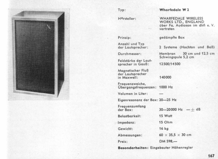

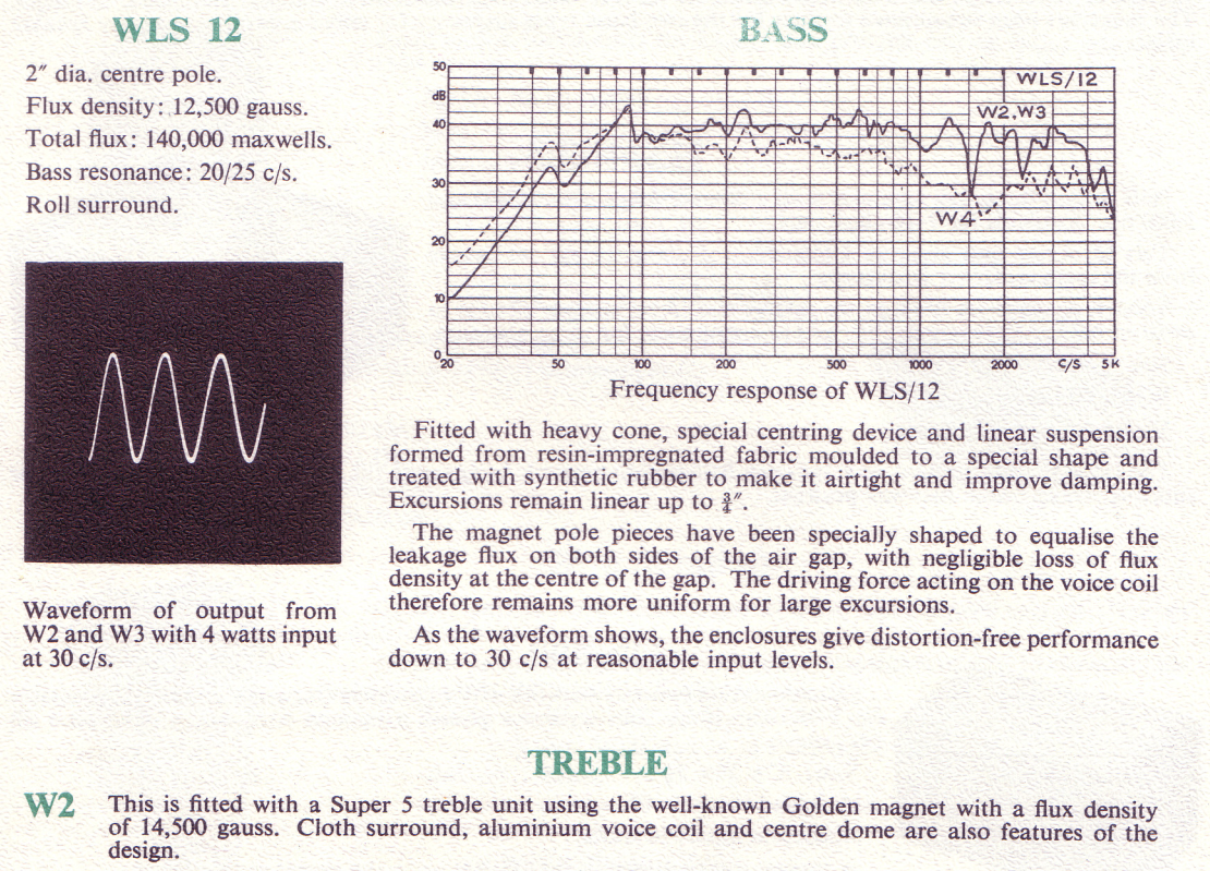

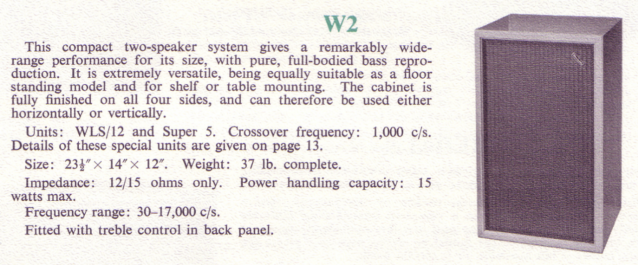

Voici un extrait du catalogue Wharfedale de 1962 :
Capture d’écran de 2020-11-05 07-32-18.png (1.56 Mio) Vu 12812 fois
Capture d’écran de 2020-11-05 07-33-19.png (2.01 Mio) Vu 12812 fois
