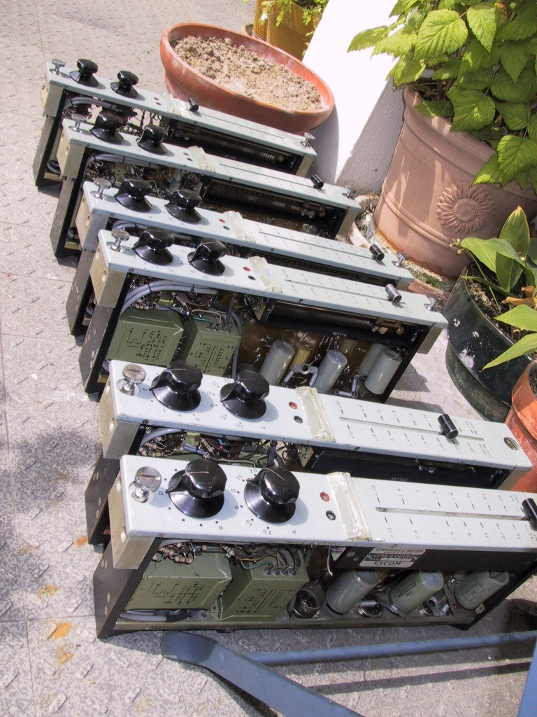

Vous trouverez ci-après le détail de la description de l'amplificateur de mélange, utilisé en Entrée et en Intermédiaire : il porte la référence réglementaire SN312. Ceux-ci, de fabrication ALCATEL, sortent tout juste de la douche... c'était il y a plus de 10 ans !
Oui, une bonne douche pour décrasser, au produit de vaisselle, au pinceau dans tous les recoins ... sauf dans le fader !

Quel matériel !
Ce ne devait pas être donné une telle qualité.

Oui ! C'était pas du "pomme croquée " ! le pays était riche, le contribuable aussi, la France connaissait un taux de croissance à deux chiffres, les entreprises produisaient sans délocaliser avec des matériaux de premier choix ... des systèmes inusables, éternels

Quel plaisir de revoir ces "tranches". De mémoire elles étaient fermées sur les côtés par des flasques sur lesquelles était gravé le schéma.
Elles étaient faites pour être rackées et les fiches avaient des correspondants femelles impossible à trouver. Je me souviens les avoir fait fonctionner avec un câblage soudé "en l'air" pour rejoindre les P-10 et les tiroirs d'alimentation qui allaient avec ces tranches.
Les avez-vous déjà fait fonctionner hors de leur consoles ?

Quelle qualité de construction! Ca fait plaisir de voir de belles choses comme celles ci.

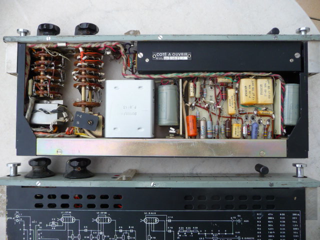

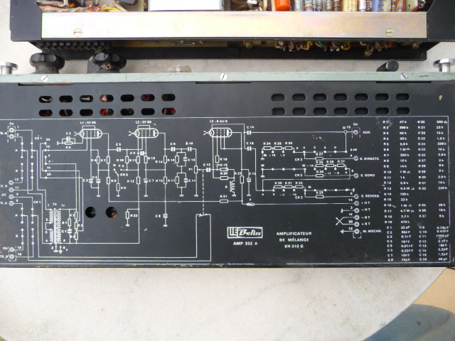

Une paire de LIE-Belin : le schéma
un transformateur en entrée attaque 2 EF86 en cascade , l'atténuateur. Un cathode follower par 6AU6 chargée par inductance assure la sortie à basse impédance.
J'utilise parfois des E80F ... lorsque le modèle de tranche ne met pas en oeuvre de blindage.
Les composants passifs sont montés sur une plaquette à cosses elle même montée sur une petite contreplatine avec les tubes ... sur silent-blocks. .
Le commutateur d'entrée sélectionne 3 niveaux d'attaque différents en provenance de 2 entrées possibles. La sortie est triple : "D" voie directe "R" Réverbération et "Sono" ... la réverb était une vraie chambre d'échos en sous-sol avec des cloisons mobiles.
