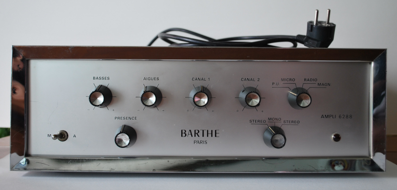

vue de face
vue de face

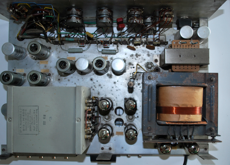

vue de dessus
vue de dessus

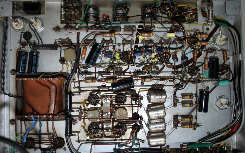

Vue de dessous
Vue de dessous

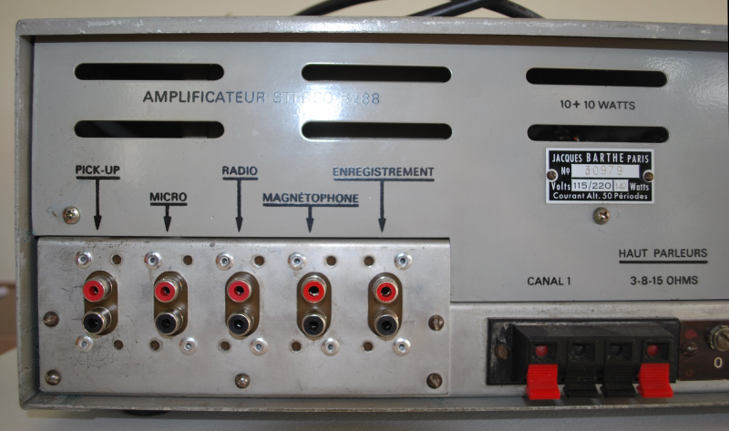

Vue arrière raccordements
Des modifications ont déjà été faites : condos changés et intégrés dessous, prises RCA changées, cable alim avec terre, et une partie des tubes.

Avec un bon vieux Millerioux du pays... tu as fais le principal, à savoir changer les électrochimiques et les tubes, ça ne devrait pas trop poser de problèmes maintenant... les condos de liaisons sont également à vérifier et éventuellement à changer, car il est possible qu'ils fuient légèrement...

ce que tu appelles les condos de liaison ce sont les 4 gros couleur argent ?
je vais voir avec mon réparateur Pro ...
merci du conseil...
Wagtbtoobz
Re: Barthe 6288
Message par Wagtbtoobz »
Bonjour, les 4 "couleur argent" sont des styroflex ... à conserver précautionneusement ;)
Re: Barthe 6288
Oui, appelés aussi polystyrols ou polystyrènes... personnellement, j'ai eu des problèmes avec ce type de condos, je m'en méfie...
