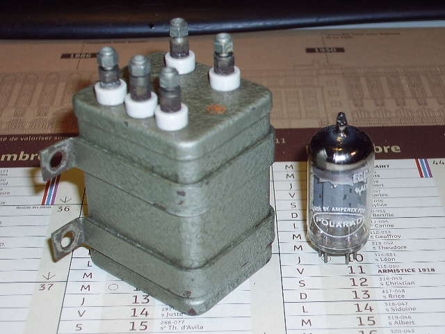

atténuation d'un tweeter
Bonjour à tous. J'avais envie de vous présenter ce petit accessoire qu'un ami travaillant au démantellement d'anciens wagons SNCF m'a ramené en plusieurs exemplaires. Il s'agit de la commande de réglage de volume du haut parleur que l'on trouvait dans chaque compartiment des wagons voyageurs, commande qui était accessible pour les passagers. Un potentiométre ordinaire manquant de fiabilité, la SNCF à choisi l'option de l'autotransformateur à plusieurs prises, commutables par un sélécteur Jean Renau. Je posséde plusieurs exemplaires, datés de 1966 à 1968, certains équipés de transfo millerioux, et d'autres avec des tranfos Tesa. Je m'en sert pour atténuer des tweeters ou des médiums, solution bien meilleure que l'utilisation de résistances ou de potentiométre à impédance commune.
- IMGP1306.JPG (51.82 Kio) Vu 5173 fois
- IMGP1298.JPG (50.56 Kio) Vu 5173 fois

Re: atténuation d'un tweeter
Un autre modéle, toujours signé Millerioux
- IMGP1308.JPG (52.5 Kio) Vu 5158 fois
Super ça ! et ça fonctionne bien ? pas de distorsion ou autre soucis ?
Ca fonctionne remarquablement bien et sans perte de qualité, ce qui n'est pas le cas quand on atténue à l'aide de résistances ou l'on perd un petit quelque chose, ce qui se remarque surtout quand on fait la comparaison resistances/autotransfo.

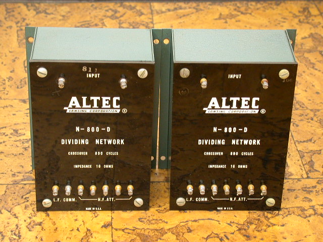

Je viens de regarder le schema du n-800d sur Alteclansingunofficial, mais ce n'est pas un autotransformateur. Passer de la borne 0 à la 1 soustrait une résistance de 2 ohms en série, donc plus de niveau pour la compression. De 1 à 2, on soustrait encore 2,1 ohms, de 2 à 3 encore 2 ohms et ainsi de suite.
