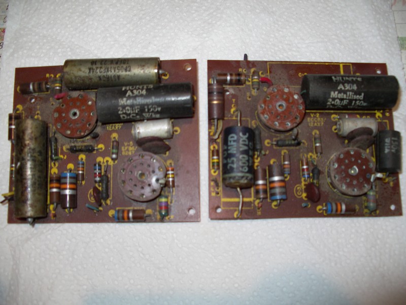

Cartes Av.JPG (151.62 Kio) Vu 6490 fois
C'était nécessaire.
