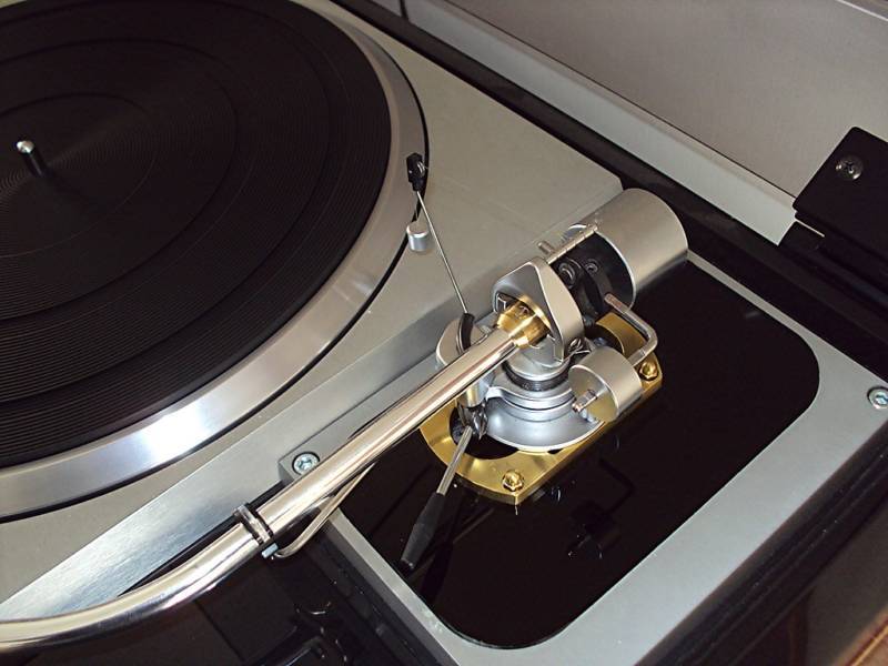

:hello: Jean, Que penses-tu du bras SME 3009 improved muni d'une cellule AT 32E ?? Valeur et qualité
Patrick.
Re: SME 3009 Série II Improved
decolux a écrit : :hello: Jean, Que penses-tu du bras SME 3009 improved muni d'une cellule AT 32E ?? Valeur et qualité
Avec ou sans coquille détachable..... ?
J' en ai un neuf dans sa boite d' origine avec coquille détachable qui m' avait été offert par la socièté Marantz France à Asnières en contrepartie du prèt de ma collection pour le salon du Sofitel..en 1988. (il n' est pas à vendre)
J' utilise fréquemment la version 3009 série II, non-improved, qui accepte des cellules dont la masse est élevée, jusqu' à 33 grammes environ.....
A moins de changer le contre-poids principal par un autre spécifique, le 3009 improved est limité en masse de cellule à 12/15 grammes environ...
Quant à l' AT32, je ne la connais pas... :?: ...... je connais par contre trés bien l' AT33 que j' aime beaucoup et que je recommande....

Avec coquille détachable AT-LH18/00C voici la photo tu pourras peut-être m'en dire plus
Patrick.
Re: SME 3009 IMPROVED
D' aprés la photo, celui-ci est équipé du contre-poids additionnel lourd..
Et des couteaux en bronze, c' est bien, supérieur aux performances de l' original....
Quant à l' AT32E, ça à l' air d' être une cellule aux performances élevées....
Bien choisir les transfos d' adaptations....car il faut oublier la qualité des entrées MC sur ton 3250B.... :(
