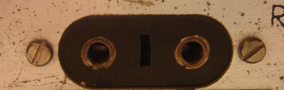

Voici les deux entrées micro (qui seront remplacées par des XLR)
Impédance 1 Mohm pour 7mV
Et voici les deux entrées haut niveau (qui seront remplacées par des Cinch)
Impédance 0,5 Mohm pour 170 mV

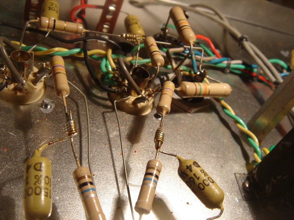

Et voici le dessous, pas très jovial mais un câblage en l'air qui tient le route :
Et voici le seul condo que j'ai remplacé par un F&T

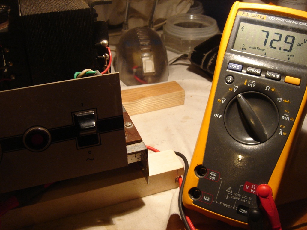

Le redémarrage s'est fait très en douceur, je n'avais vraiment aucune idée de la durée durant laquelle cet ampli était resté en sommeil... Après bien avoir contrôlé le cablâge, les soudures, le redressement, les condos...
On utilise un variac pour augmenter très progressivement la tension (j'ai fait de 25V en 25V) en marquant de pauses à chaque fois (j'attendais que les condos soient quasiment vidés)
Il a fallu bricoler des câbles pour pouvoir le tester avant de lui refaire une beauté :
Un Voltmètre sur le gros condo de filtrage, au cas où...
Et les belles demoiselles se sont progressivement mis à s'illuminer...
Le petit fusible, lui aussi encore d'origine...
Les condos moutarde sont toujours dans le coup plus de 50 ans après...
