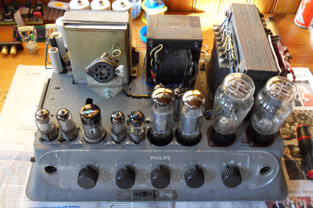

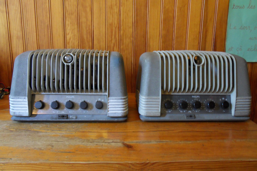

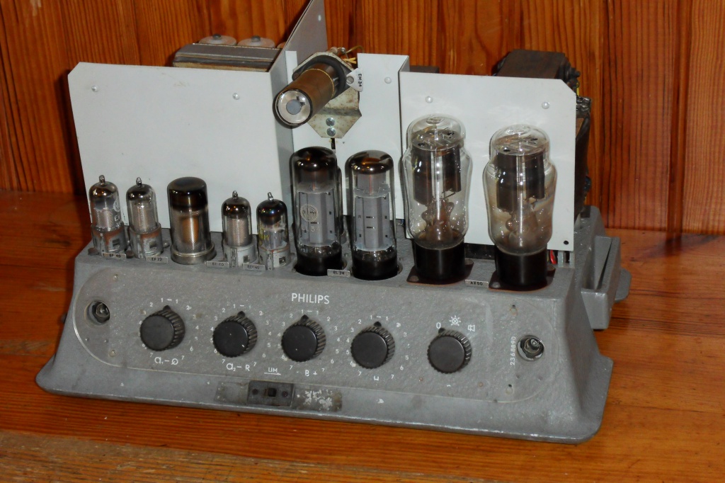

Bonsoir,
Pour commencer l' année.
Un ampli Philips du milieu des années 1950. Une machine pointue, un pusch pull EL34 qui peut fournir 70W !

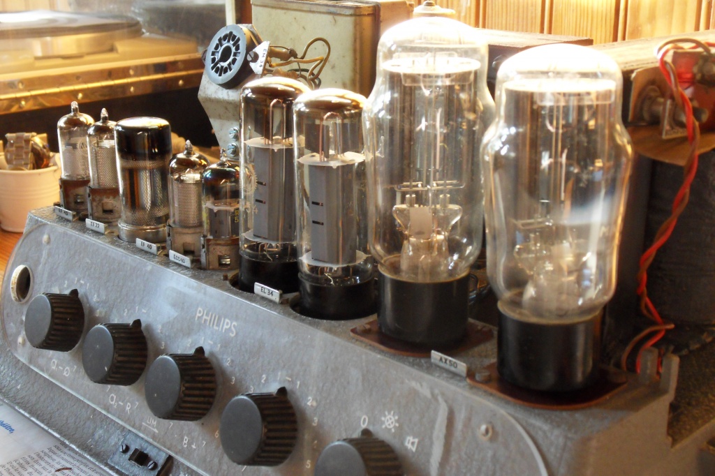

La HT flirte avec les 850V, redressée par des AX50 à vapeur de mercure. Même les EL34 d' origine seraient à la peine.
A l' opposé donc des séries suivantes qui visent la longévité, une sorte de formule 1 ! Un point commun cependant, c' est du costaud.
L' aspect pointu et leur esthétique aussi, calandre de grosses américaines m' ont attiré, un bel objet. Et qui marche très bien parait il !
Le chassis est très robuste tout comme le couvercle, prévus pour la sono ambulante. Ce modèle sonorisait Edith Piaf. Sinon on retrouve les quatre
entrées mixables,deux micros et deux AUX, et les différentes sorties, classique donc pour de la sono Philips.

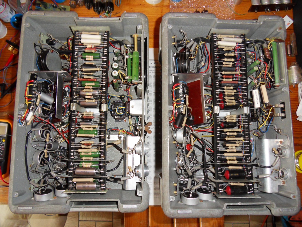

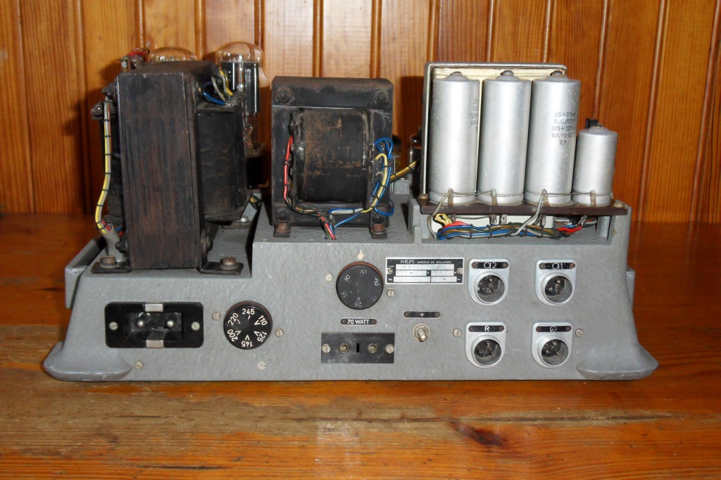

Ils sont en cours de réfection, la quasi totalité des condensateurs ont été changé, sauf les 16µf pio d' origine sur la HT bons aux mesures, ainsi que de nombreuses résistances, je préfère vu les tensions par endroit. J' hésite pour les chimiques de filtrage, car j' aimerai concerver l' aspect. Une fois ceux ci changés, sur les quatre un seul est réellement out sur un des amplis, ils seront relancés, avec un peu de crainte malgré tout !

Jolie présentation de ces étonnants appareils Christophe ....
Si tu as besoin de vérifier les tubes, n' hésites pas...

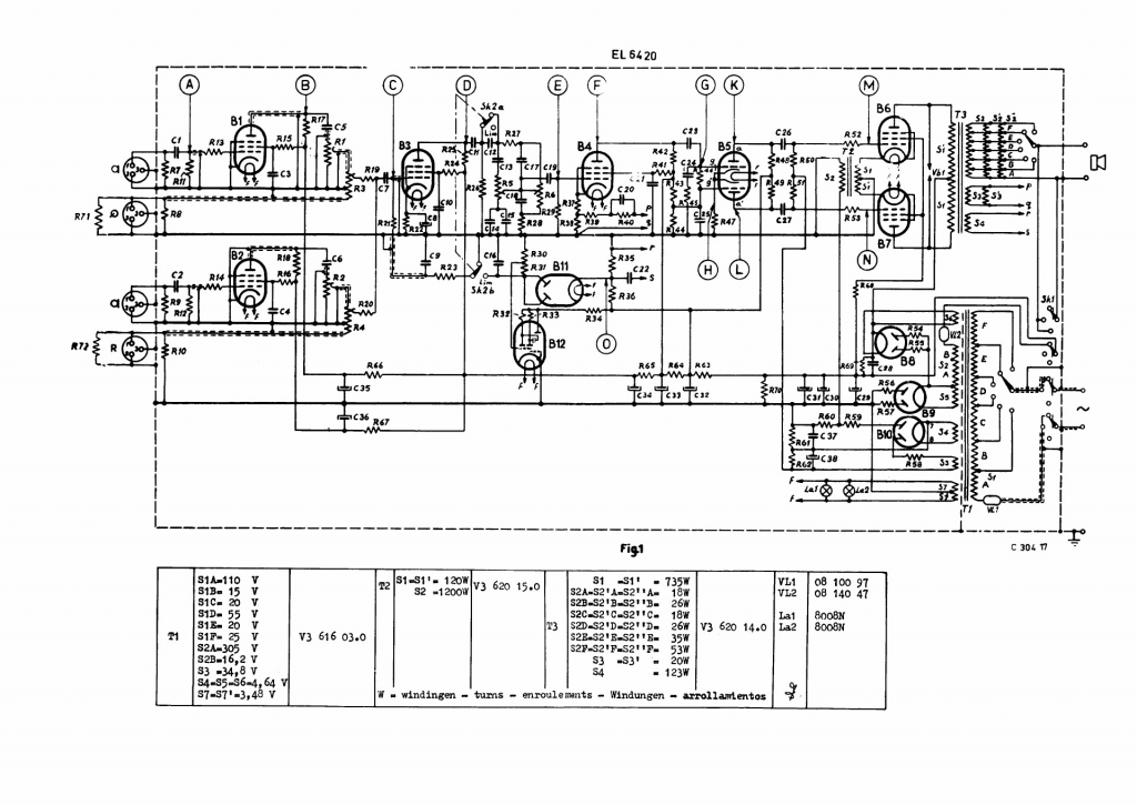

A l'époque, Philips les poussait au point d'en tirer 100W , en classe B , courant grille :

2014 commence fort en panzers Philips à tubes on dirait
Je t'ai motivé pour présenter ces 6420
70w pour deux EL34 c'est déjà costaud (mais on a encore de la marge avant les 100W
), je pense qu'il doit être en classe B, comme les 6400...
On dirait les EL34 d'origine, quoique je pense qu'ils devaient les équiper avec des bases métal Dario Miniwatt théoriquement...
Fais très attention pour la remise en route, il demandent encore plus de vigilance que les 6400 vu les tensions en jeu et avec en plus les lampes au mercure...
Beaux objets en tous cas, j'espère qu'ils sonnent aussi bien que les miens

déjà croisé chez un ami

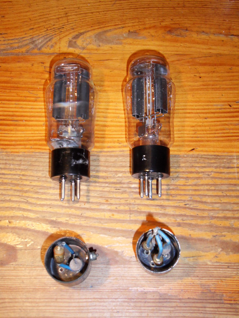

par contre celui-ci n'ose les remettre en route à cause de la rareté des AX50 qui sont devenues très rare
malgré un charme fou quand elles sont allumées
Bonne pioche et bonne écoute
PS: si qq'1 sait ou trouver ces tubes au mercure je ferais suivre l'info

850V de HT sur les plaques des EL34 ?
c'était prévu de faire subir ces tensions aux EL34 ?
çà suppose que le tube qui ne conduit pas subit des pics à 1500v sur la plaque à pleine modulation
pas de pyralène dans le condo "PIO" ?
j'avais déja vu un précédant avec un ampli de guitare Music man ( construction Fender-CBS) avec 750v de HT sur des EL34 annoncé à 65w
condos cuits
tu as prévu de dissimuler des condos neufs dans les canettes des vieux ?
ou même montage que ce qu'avais fait au Scientelc mach-a30 avec des 10000µf 63v ?
viewtopic.php?f=74&t=24234
l'œuil magique EM34 est utilisé en vumetre ?
condos cuits

Oui Dylan, tu m' as incité à accélérer cette présentation et la relance du travail !
Pour les AX50 qui sont rares mais trouvables, il en passe de temps en temps sur les sites de ventes,
à des prix très très variables; de 15 à 100€ ! sinon un vendeur en Allemagne en possède (ait ?) quelques unes
à prix raisonnable (MP). Ces tubes équipaient un certain nombre de lampemètre, et vu les propositions particulièrement
en Amérique du nord semble t il. A defaut il est toujours possible d' installer des diodes pour épargner ces tubes dont
j' n' ai aucune idée de la longévité et pourquoi pas, avec un interrupteur passer de diodes à tubes. Dans un des amplis
des diodes avaient été montées à la place des tubes.
Michel, je ne sais si les Pio utilisent du pyralène, cela est possible vu l' époque ! Je vais m' orienter vers cette solution de conserver l' apparence de condensateurs, mais ce n' est pas si simple d' en trouver de nouveaux qui puissent se glisser
dans les fourreaux. L' EM34 est utilisé en vu mètre.

Les diodes montées dans des culots et les tubes pour remettre à l' origine.

850 volt , les el 34 vont pas faire long feu
au fil des années j ai vu :
ampli musicman 775- 800 volt anodes , ecrans à la moitié , ampli hybrides , driver à transistors sur les cathodes 65 w rms ( 138 w version quartet)
mais j ai hérité d un modele preserie avec driver tubes ( recablé avec 12 bh 7 en low z ) 217 watt réel en quartet
ampli hiwatt dr 201 : 6 el 34 sur un partridge en sortie , 795 volt anodes : 275 watt réels en sortie
ampli dynacord sono eminent 750 volt : 80 watt
ampli dynacord gigant 2 : 800 volt ( quartet 210 watt)
bon déja ils sont magnifiques tes philips
mais avec l expérience : je n allume aucun ampli à redresseur mercure ( les vapeurs sont mortelles !!!! si casse du tube à chaud )
et aucune el 34 actuelles tient de pareils tensions sauf les JJtesla version E34 L en modifiant ton circuit de bias et à condition d avoir pile poil 6.3v de chauffage
ça fait 30 ans que je répare de pareils ampli à EL 34 poussé , quand ca marche tres bon son tree tres grande dynamique mais il faut étre sur des tous les composants : condos en particuliers ( je met des 1000 voir 2000 volt polyesters de chez radiospares dans ces amplis)
si besoin tu peut me contacter
j espére que tu as mis une terre et que tu as un trés bon différentiel
ATTENTION travailler à de telles tensions est trés dangereux
ne mesurer dans l appareil qu avec une seule main , porter des "converses" en caoutchouc et eviter bagues et gourmettes ....
