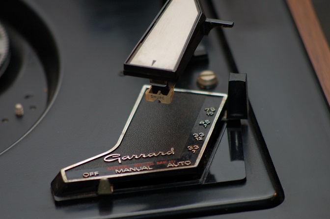

Garrard SP 25 MK III Selecteur.jpg (89.37 Kio) Vu 15753 fois
Un coup de réglage de la vitesse et des diamètres des disques
78 tr/ 10 pouces = 25.4 cm
45 tr/ 7 pouces = 17.78 cm
33 tr / 12 pouces = 30.48 cm
33 tr / 7 pouces = 17.78 cm et ceux-là on en trouve pas tous les jours !!!
