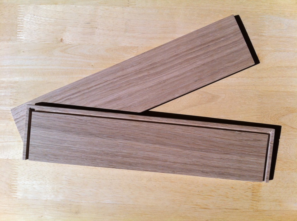

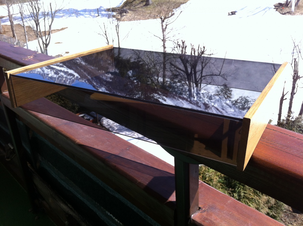

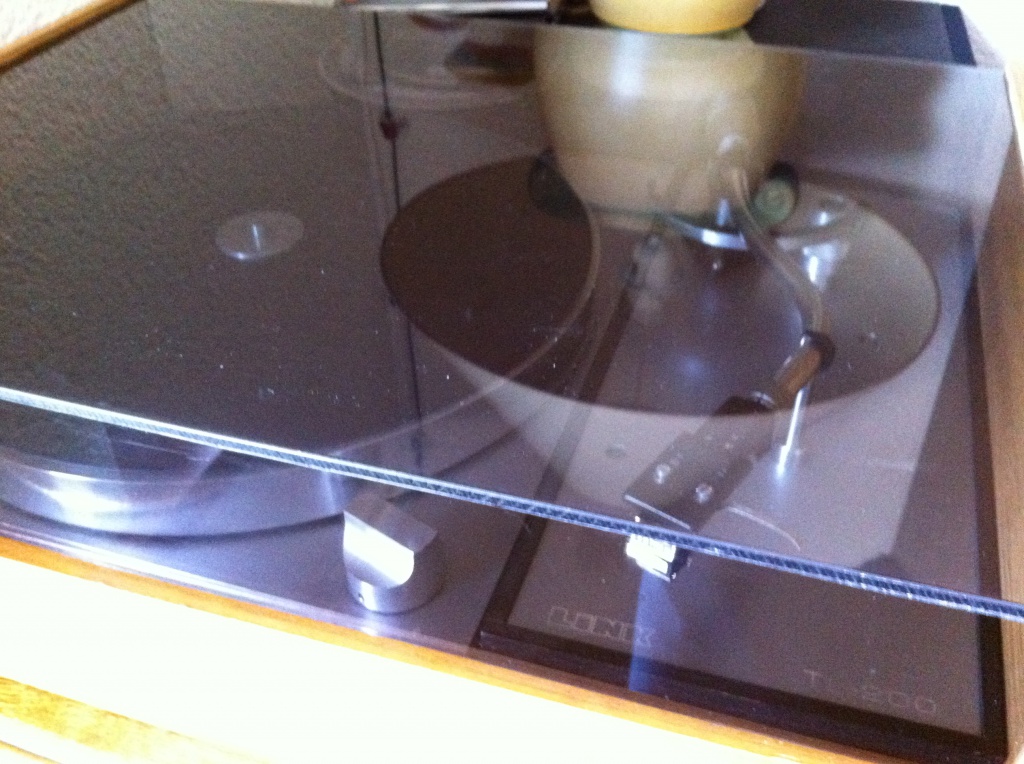

J'étais désolé de voir ma belle platine Filson sans protection, alors j'ai fabriqué un capot qui me semble digne d'elle...
Deux planchettes de chêne rainurées a la dimension du plexiglass,
Trois morceaux de plexiglass fumé,
Le montage est emboité serré dans le chêne et la jonction des plexigass est collée à la cyanolit.
Voilà ma précieuse à l'abri de la poussière et des coups de plumeau... :cheer:

Du beau travail :yes!: J'aurais terminé le joint avant des 2 plaques de plexi avec une très fine cornière en alu mais ce n'est que mon avis ;)

Vas-tu installer des charnières à l' arrière ..?

Non, je n'ai pas prévu de laisser le capot en place lors de l'utilisation c''est pour cela que le fond est en pexiglass. Je n'ai pas voulu volontairement afin de ne pas modifier la caisse d'origine et j'ai eu peur qu'un capot ouvert au dessus de la cellule modifie la qualité du son. :/
Spide a écrit :Du beau travail :yes!: J'aurais terminé le joint avant des 2 plaques de plexi avec une très fine cornière en alu mais ce n'est que mon avis ;)
C'est prévu, la cornière va bientôt être en place.

bonjour, belle réalisation. As tu fait les rainurages toi même? Avec une fraiseuse? Et quelle colle as tu utilisée entre bois et plexi?
