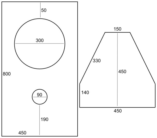

Désolé pour la réponse un peu tardive, j'ai essayé de contacter la personne pour les filtres mais sans succès, je pense qu'elle est absente actuellement, dès que j'ai des nouvelles, je te tiens informé ...
En attendant, un petit plan des mensurations du caisson :

belle réalisation ...
quel est le litrage du coffret avec le 31te ?

un grand :merci: Fredo, je suis impatient pour le filtre :cool:
pour le litrage avec l'épaisseur du bois, les renforts, la longueur de l'évent et les dimensions....à la calculette :(
