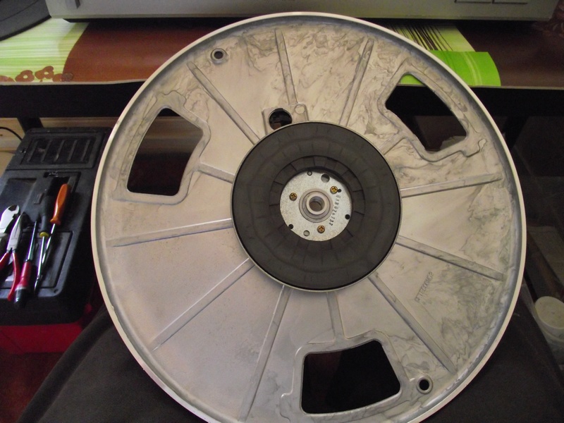

coté plateau :
Apres un nettoyage léger dessus dessous et dedans (mais la c’était propre) j’ai juste mis une goûte d’huile fine sous la bille de l’axe du plateau et une chouillete de KF2 sur les petits contacts des automatismes.
