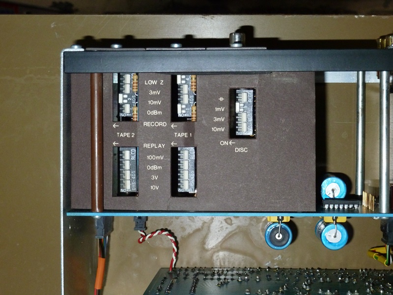

Les entrées (deux) tape ont des niveaux de sortie et d'entrée ajustables par deep switchs sur le dessus du 44. Donc encore plus simple et accessible que sur le 33.

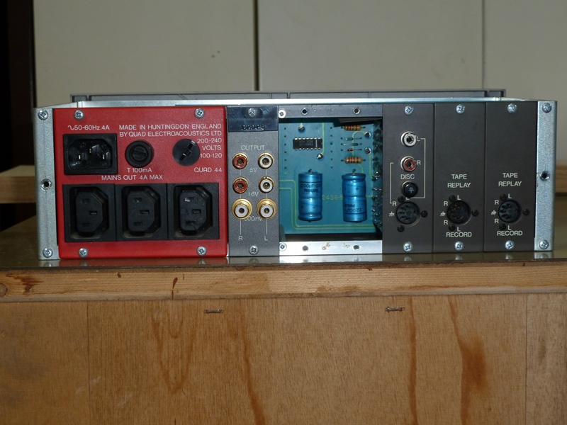

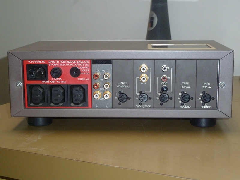

L'arrière avec la connectiques très complète. Voici l'intérieur après démontage de deux cartes

Les switchs pour régler le niveau de l'entrée phono et des deux cartes Tape

Si Clouseau voit ce post, il va à coup sur te demander de changer les ROE encapsulés plastique sur la carte alim .. oui si possible car ils sont très vieux ...
Mais il y a plusieurs choses qui m'intriguent :
-les CINCH du module AUX ne sont pas d'origine et ont été remplacés par des modèles plus gros (pourquoi ? voir module disc pour les modèles originaux)
- l'appareil est d'une première génération mais chose curieuse la façade et d'un des derniers modèles marrons à petites diodes avec enjoliveurs ......Aurait-elle été remplacée avant votre acquisition ?
-les CINCH de sortie ont été replacés également ...
-la bidouille sur la carte d'alimentation principale !! à votre place je la ferai sauter car elle n'a pas d'intérêt , pourquoi pas 4000MF aussi pendant que l'on y est !
_ le relais de sortie (vieux modèle) devrait aussi être changé ...Je suis sûr qu' à la mise sous tension , passé un court instant on doit entendre une voie puis l'autre ..Ce n'est pas normal !
