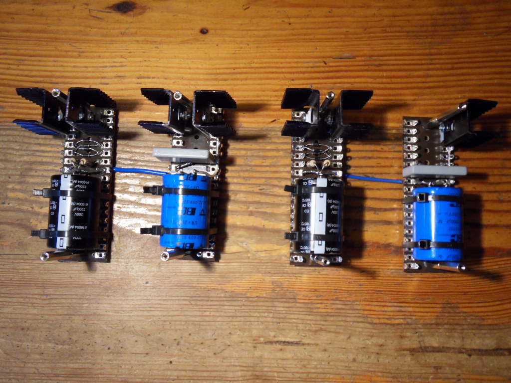

L' avancement des travaux, un peu pour vous faire patienter !
Les modules redresseurs
Ceux ci fixés sur les modules puissances
017 (3).JPG (306.45 Kio) Vu 14008 fois
Un avant-goût, c' est sur il n' y a pas d' aluminium brossé, mais je m' en moque un peu !
Christophe

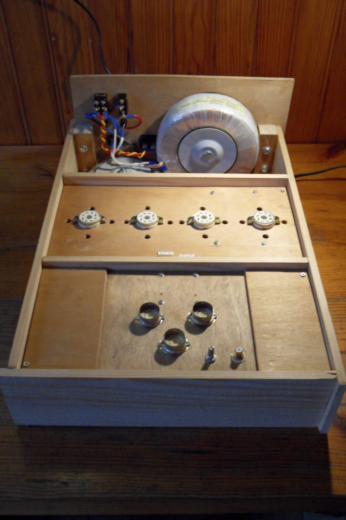

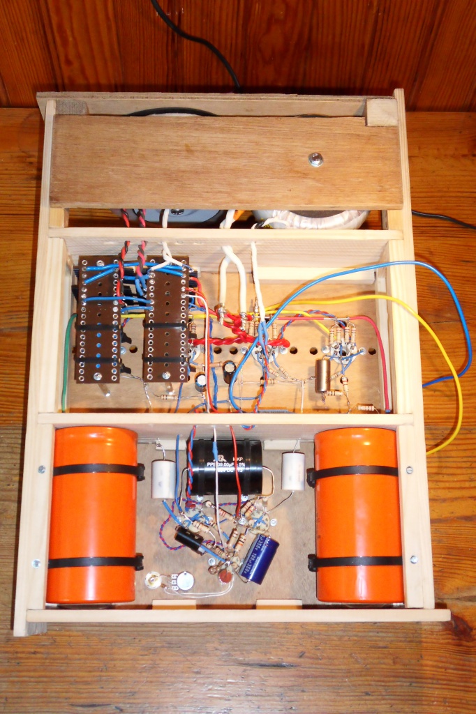

Un peu plus de matière à la présentation !
Ceci est donc un "prototype" construit, et ce n' est pas une image, sur la table de la cuisine. Il n' est pas sans imperfection.
Le principe retenu était de faire, dans la mesure du possible, au plus court pour toutes les liaisons et compartimenter la construction.
Cette compartimentation permet de séparer les différentes fonctions et pouvoir réaliser une ventilation forcée des 6336A si cela s' avère nécessaire, par l' ajout d' un petit ventilateur dans la caisson du milieu.
Les quatre 6336A dégagent 120W rien qu' en chauffage et ne doivent pas dépasser 250 degrés. ( Cette compartimentation permet aussi de rigidifier le chassis car tout cela pèse ). Je ne sais si cela est très pertinent mais j' ai éloigné la partie "driver" des transformateurs, et les fils 6,3v alternatifs des autres composants dans la mesure du possible.
Pour les condensateurs de filtrage des 6336A un raisonnement, que je concède volontier très imaginaire, m' a fait opter pour de gros chimiques, je préfère que le signal se perde un peu, plutôt qu' il se brouille dans la multitude ( même à faible ESR ). J' ajouterais peut être des MKP en découplage.
Une première photo des transformateurs calibrés larges, ils pourraient alimenter deux 6336A supplémentaires pour une régulation de la HT, ( on passerait alors dans le domaine du monstreux pour reprendre le terme de 6336A ) et de leurs interrupteurs respectifs en série; le premier pour les 6,3V le deuxième pour les HT. Les constructeurs des 6336A préconisent un temps de chauffage d' au moins 30 secondes avant d établir la HT.
Une autre photo de l' intérieur ( le positionnement des sorties HP n' est pas encore déteminé!)
