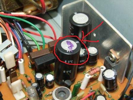

Bon en voulant récupérer un ampli pioneer SA-408 à la brocante, le gars m'a refourgué ce lecteur cassette qui m'a fort bien étonné pendant le test...
Déja démonté... Du coup j'aimerais bien le retaper un petit peu, mais bien-sur sans me ruiner pour ce type d'appareil que je n'écouterais que rarement.
J'ai deux ou 3 petites questions.
Première :que pensez vous de l'état des courroies? Deuxième:Comment je peux remplacer les courroies sans me ruiner car il y a la courroie principale qui patine au démarrage. Troisième:(N'est bête que celui qui ne demande pas) Est ce que c'est normal les points sur les condensateurs? Voila voila!

Pour les condos:marquage d'origine,tu laisses! Sauf si un fuit!!
