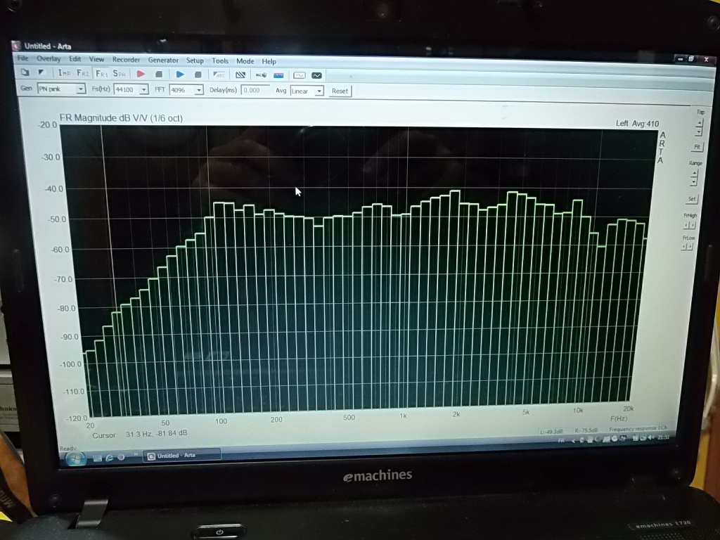

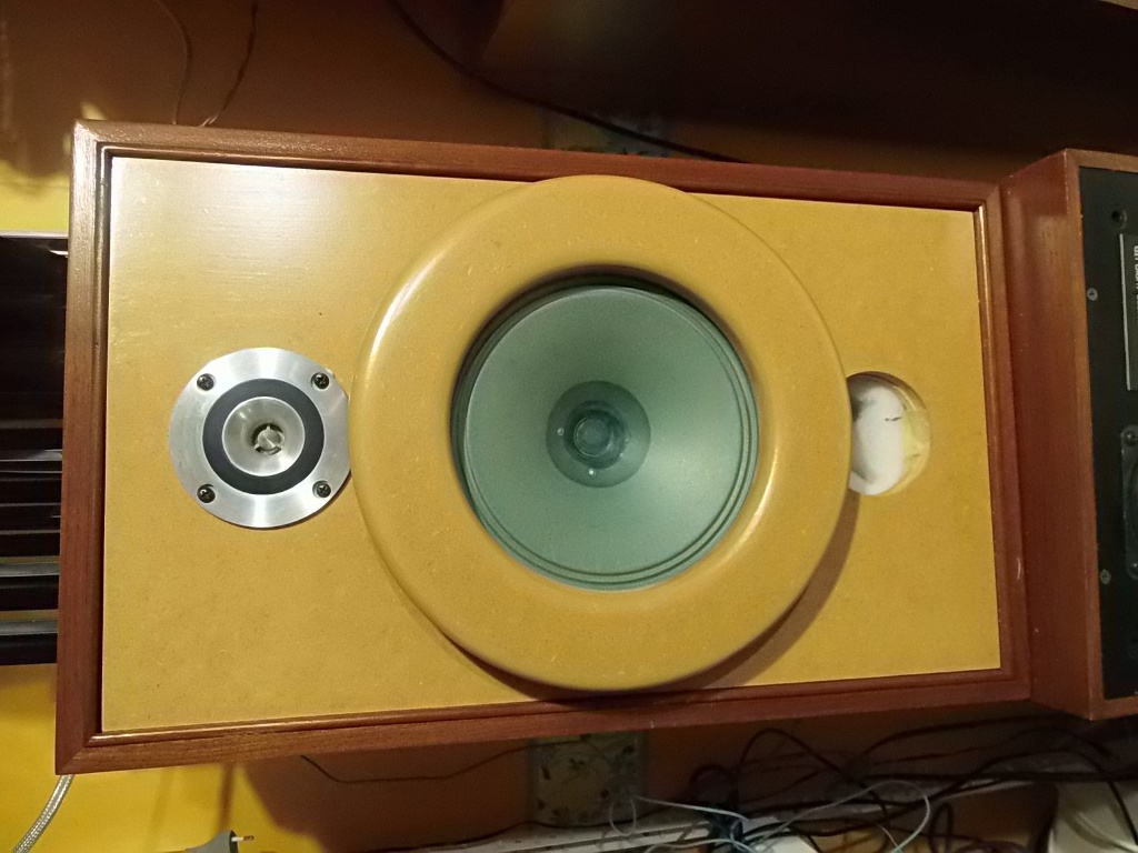

Pour utiliser le petit tube de récup , il me fallait des HP appropriés , je les avais sous le coude depuis des années restait juste à les mettre en situation et c'est chose faites.
La caisse est une caisse de récup également , j'y avais déjà monté d'autres HP en bass-reflex mais l'accord n'était pas optimisé pour le greencone et j'avais envie d'autres chose , genre plus près d'une RJ pour la simplicité de mise au point .
Pour faire simple , en modifiant l'espace entre les deux panneau l'accord du grave change de façon vraiment audible et avoir à faire de grosse modif , à la va vite donc.
Le tweeter ajouté est un réalistic , copie d'un prévox ou prévox rebadgé (je crois) , ici le filtrage est très simple 6db avec un simple condo polystyrène russe , c'est je pense ce qui crée le petit creux sur la courbe vers 10khz.
Plusieurs mesure ont été faites en capture proche , micro face à l'enceinte , il n'y a pas de chiffrage précis du niveau , je l'avais fais pour le greencone seul qui s'en sortait avec un peu plus de 96db.
Viennent ensuite les premières mesure réalisé avec un bruit blanc sur un petit intégré sony correction à zéro et sans loudness.

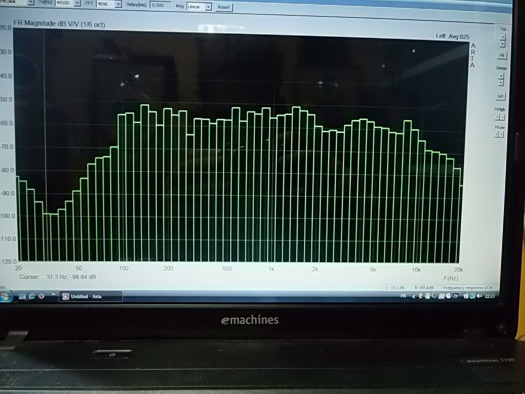

La première mesure est faites sans le bouchon de mousse en lieu et place de l'évent .
La deuxième est en fait la même mesure mais avec un bouchon de mousse sur l'évent.
La coupure dans le grave est nette et et bien franche sous 100hz , avec un tel HP ça ne me choque pas mais les prochaine mesure en condition d'écoute réel sur des morceaux musicaux seront bien différente ...

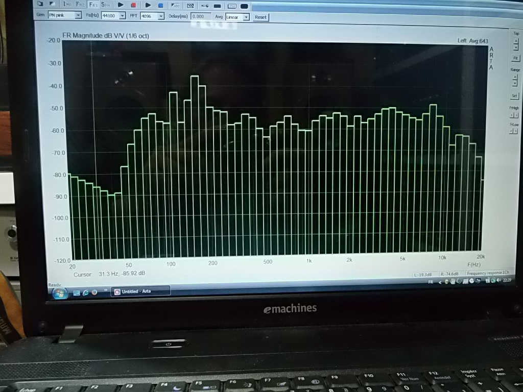

Ici la mesure a été faite sur un morceau de Nat King Coles toujours avec le sony , peu de grave comme sur la mesure en bruit blanc et pourtant l'écoute reste correct fade mais avec des timbres honnêtes.

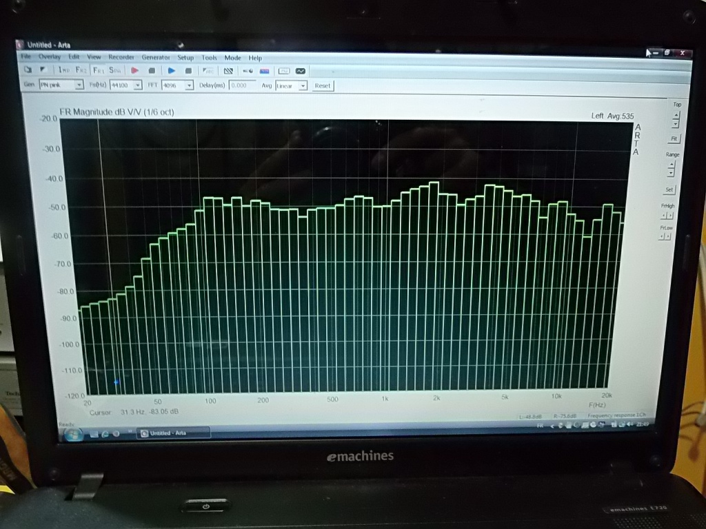

La suivante , avec le même ampli mais sur Sade .

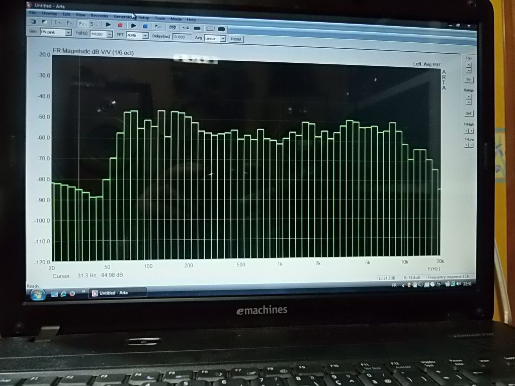

Et pour finir , le même morceau de Sade mais cette fois avec le petit tube .

:salut: Christophe,j'aime bien ton proto ,la charge JR est intéressante et rarement utilisée,dans ce cas l'évent est de trop.
Peut-être le volume est-il un peu juste ?
Quelle valeur as tu mis pour la capa d'aigu ?
Je possède aussi une paire de ces tweets à compression récupérés sur des Jamo,ressemblent vraiment aux Prevox (Fostex pro)..

dd83 a écrit ::salut: Christophe,j'aime bien ton proto ,la charge JR est intéressante et rarement utilisée,dans ce cas l'évent est de trop.
Oui et non , la charge RJ est assimilable à un bass-reflex elle aussi , le cumul des deux serait similaire à un évent de surface plus grande ....
Possible mais la boite était toute faite donc fallait faire avec :spamafote: de plus à l'air libre (sans panneau plan) la fréquence de résonance du HP était à environ 85hz avec une masse mobile de 6g , pas l'idéal pour faire du grave ....
Ca reste pourtant réaliste et très vivant .
Le condo fait 1uf , je tenterais avec un peu plus ....
Coupé haut ça marche pas mal , pas trop d'énergie mais de la finesse ...
