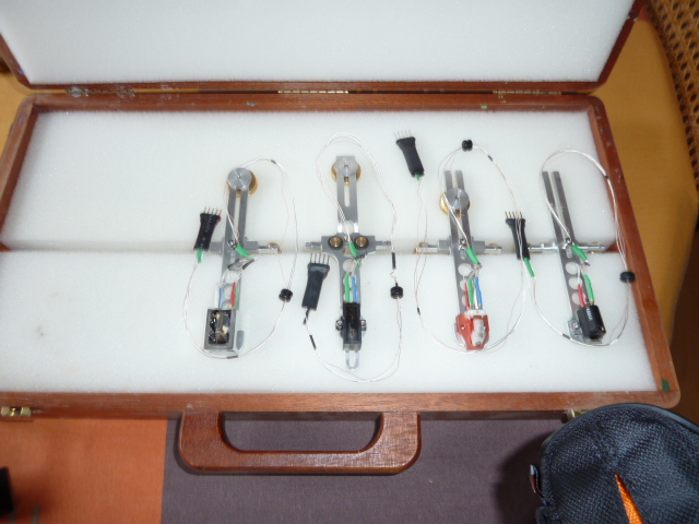

Dans la boite avec les bras on ne peut pas voir une DL103 bridée mono, elle est sur la platine, de gauche à droite une DL103 que j'utilise comme l'autre plutôt pour les disques ayant un peu vécu, une Koetsu black, une Lyra dorian mono et une shure V15 V xmr bridée mono que j'utilise pour lire les 78 tours car ce bras va aussi très bien avec.
Pascal

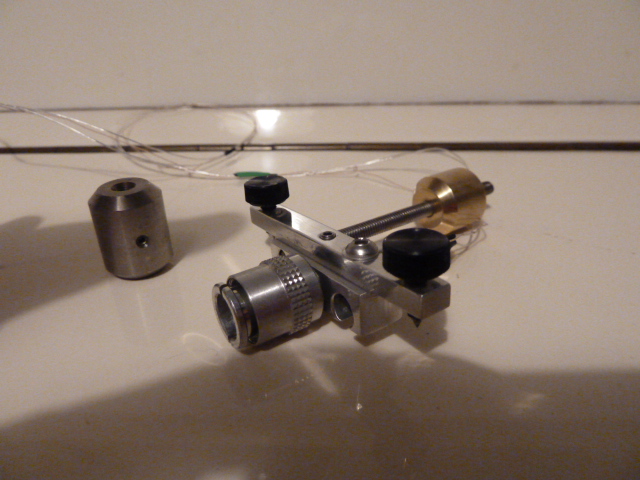

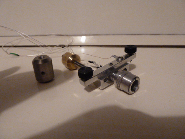

Ayant l'intention de m'équiper d'une Clément, la commande est déjà passée à Mr Bernard, je vais tenter de voire pour commencer ce qu'elle donne sur mon bras.
Pour cela Vic, le concepteur du bras a créé un adaptateur pour les portes cellules standard SME et autres coquilles Ortofon dont les Clément avec adaptateur Chamoux.
Voici donc l'objet:
Je vous raconterez plus tard quels seront les résultats.
