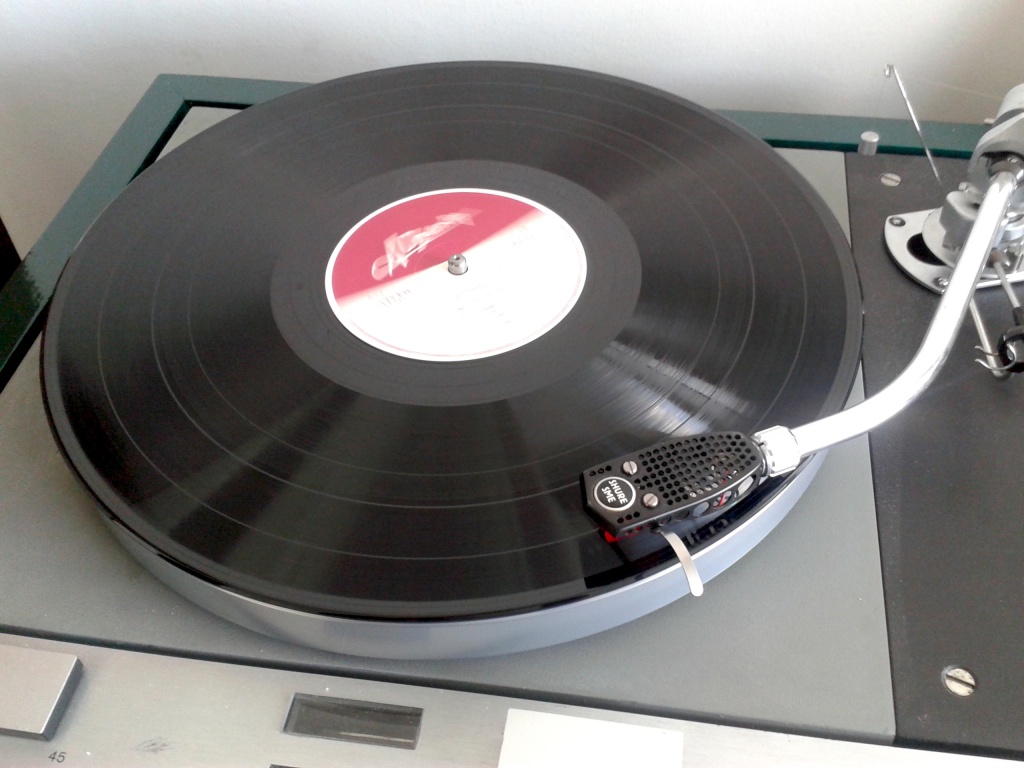

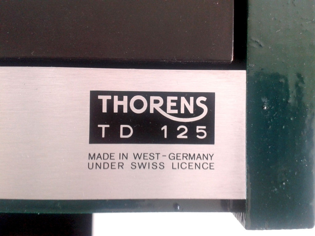

Il y a quelques mois, j'ai pu acheter cette platine, et son bras SME 3009 Series II. La platine nécessitait une petite révision : elle m'a été vendue (et gracieusement livrée) avec un problème de démarrage : pas de mouvement mais un moteur qui se bloquait et qui vibrait quand il était mis sous tension.
Le problème principale venait des lamelles de l'interrupteur qui glissent directement sur le cuivre du circuit imprimé. Oxydées, mollissantes, les lamelles glissaient sur du cuivre fatigué et très oxydé lui aussi. J'ai dû complètement démonter le système pour nettoyer chaque pièce et j'ai légèrement tordues les lamelles pour permettre un meilleur contact. J'ai aussi procédé à un changement de tous les condensateurs chimiques et des résistances ajustables.

Elle était vendue avec un socle fait maison en contreplaqué pin/bouleaux avec un fond en MDF, très solide et lourd. Je lui ai réservé un petit traitement peinture, que je trouve assez élégant.
J'ai donc découvert les joies d'un bras plutôt évolué, avec des réglages multiples et requérant une certaine patience (et une passion certaine). Ajoutez à cela les réglages de la suspension et des résistances ajustables pour la vitesse... Elle ne fût pas remise en marche en 20 minutes.

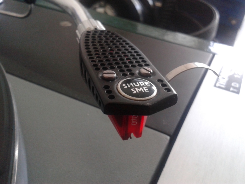

Et je l'ai doté, pour l'instant, d'une cellule Ortofon 2M Red :
Pour l'instant !

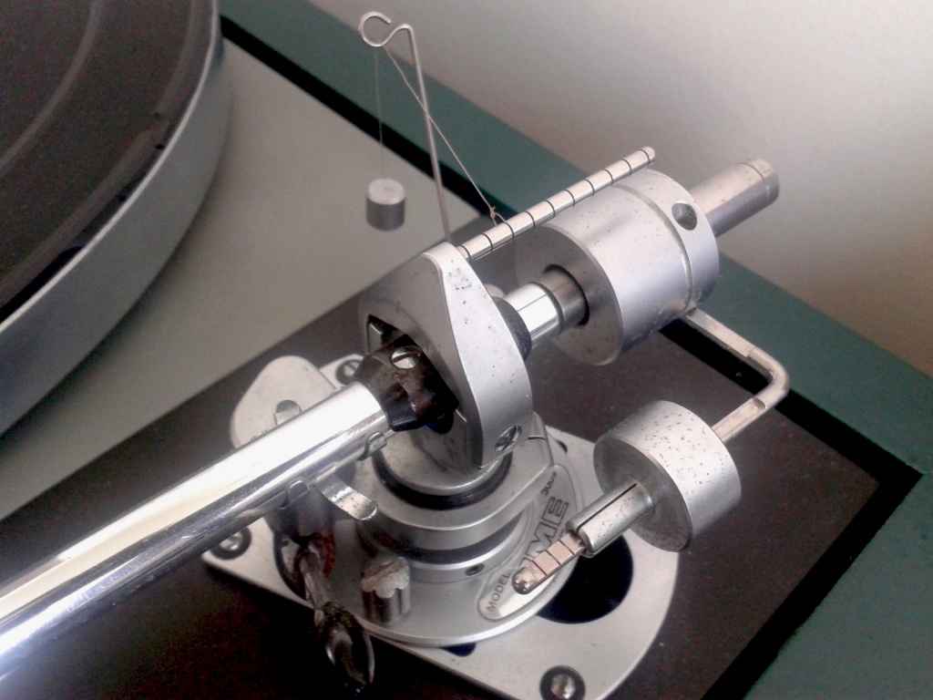

Belle platine mais je pense qu'un bon nettoyage du bras serait nécessaire en vue des traces d'oxydations présentes sur celui-ci, afin que cela ne se répande pas.

Il est piqué vers sa base. Je ne sais pas comment enlever ça : un conseil ?
Pierre
EMT938
Messages : 1272
Re: Thorens TD 125 MKI
Message par EMT938 »
Tout démonter et nettoyer avec un alcool ménager, non agressif donc, pour au moins retirer les traces de rouilles.
Je ne suis pas fan de ce bras coté adaptation de cellules mais je trouve qu'il est toujours aussi beau à regarder et agréable à utiliser.

Ha mais j'ai fait ça, à l'alcool ménager comme tu dis, et malgré tout mes meilleurs efforts, je n'ai rien obtenu de mieux que ça.
Un meilleur produit ?
Reste un ponçage doux et un traitement de surface empêchant l'oxydation..

Vérifies surtout l'état du couteau et des parties latérales internes de la pièce supérieure, et aussi la pièce qui le supporte ...
Les roulements sont peut être touchés ... Tu penses qu'ils sont bon ?

Dadatimi a écrit :Vérifies surtout l'état du couteau et des parties latérales internes de la pièce supérieure qui le supporte ...
Comme j'ai aussi dû recabler le bras, j'ai bien démonté ce dernier. Les couteaux + la pièce de support m'avaient l'air en bon état.
