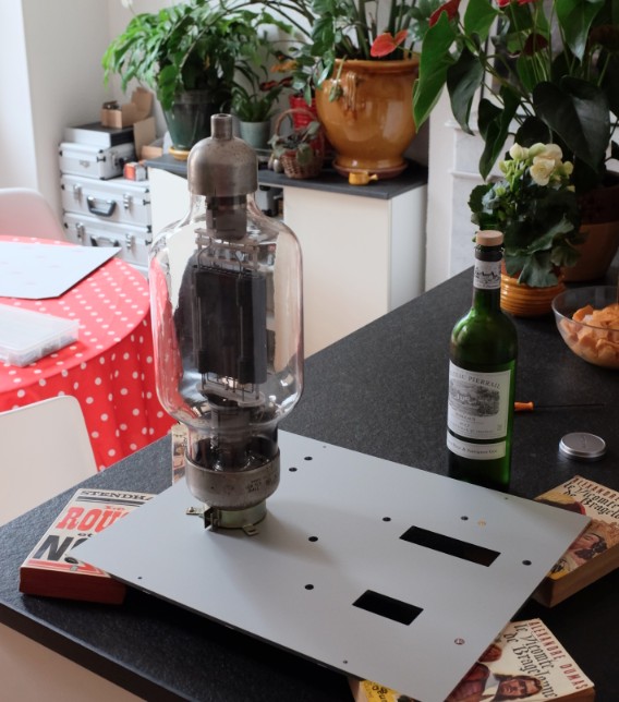

La pose du premier boulon d'un nouvel ampli, c'est pas tous les jours....
Celui là ça fait quelques temps que j'en parle... mais là c'est parti...
J'ai reçu les plaques usinées Schaeffer qui seront montées dans un cadre alu soudé
afin d'assembler l'ampli le plus étonnant que j'ai jamais entrepris...
Tube triode a chauffage direct 851
100 W en SE
600W de consommation au repos pour un bloc mono
2000 V Plaque
280 mA de courant de repos
24W dans la résistance de cathode
11V, 15.5A dans le filament
155 mm de diamètre pour le tube de puissance
444 mm de haut
plus de 80 kg l'ampli
C'est parti mon kiki.... on rigole plus...
La bouteille de vin n'est là que pour donner l'échelle...
A plus
André

La taille de ce tube ainsi que les spécifications.
C'est du lourd.

Effectivement ...C' est du superlatif que tu nous prépares.
Pas trop de dégagements de rayons "X" en prévisions ? ;) ... tu as prévu de les isoler ?

2000 volts plaque ...
Tu ranges la bouteille de vin avant d'attaquer ;)

Whoua la taille du tube :aaah: :cfou:

Ce n'est plus de la passion André! C'est de la folie! Ou du génie! :yes!:

oula ! ça va être épique ! :mossieurpropre:
Berurier a écrit :2000 volts plaque ...
