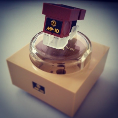

J'ai décidé de changer de cellule, ma petite Lenco B55 étant encore équipée de la cellule d'origine :P
Cherchant une cellule pas chère, mon choix s'est porté sur la Nagaoka MP-10 ("ancêtre" de la MP-100) que l'on trouve neuve maintenant pour 60 roros, frais de port compris.
Elle arrive dans sa belle boite, avec tournevis, vis, petite balayette de nettoyage. Propre quoi.
J'appréhendais le montage de la bête, mais celà s'est avéré relativement facile. Tout juste a-t-il fallu resserrer un peu les cosses de la tête (je pense d'ailleurs que je vais devoir remettre un petit coup de pince car je perçoit un leger buzz parfois...). J'avais aussi récupéré un scan du protactor de la B55, ce qui fait que l'alignement s'est fait relativement vite.
Réglage du bras, du contrepoids, de l'antiskating, et zou c'est parti !
Je ne l'ai pas encore beaucoup testée, mais sur le peu que j'ai écouté, le gain en terme de précision, d'ouverture et de spectre est indéniable. Belles basses, aigus précis, belle dynamique. A titre d'exemple, le duo basse batterie d' Apocalypse de Mahavishnu Orchestra envoie le bois sévère. C'est bien simple, j'ai l'impression d'entendre de nouveaux instruments dans les skeuds, et d'avoir un équilibre et une cohérence d'ensemble très douce à l'oreille. C'est pas une cellule haut de gamme, mais ça fait le job !

Merci à toi pour cette présentation. J'ai beaucoup aimé tes photos :yes!:

Les photos sont très réussies :yes!:

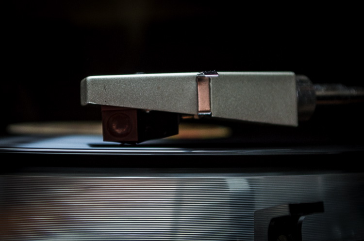

Bonjour Korama et merci pour la présentation. Je trouve que le cantilever de ta cellule est très "appuyé", une illusion ?

Merci pour cette présentation mais il semblerait effectivement que la cellule talonne?

Gné????
Le cantilever?
La cellule tallone?

Oui le cantilever est la tige sur laquelle est collé le diamant, par "talonner" EMT (comme moi) supposons que ton bras est peut-être mal équilibré avec trop de poids, la cellule touche presque la surface du disque ...

Ok, effectivement j'avais mal réglé le contrepoids.
Faut dire que je galère avec les v-blocks... j'en ai acheté de nouveaux, mais quand je remet les lamelles et le cache en U, j'ai plus de jeu vertical, donc j'ai du me résoudre à virer et les lamelles et le cache, du coup le point d'équilibre a changé par rapport aux anciens v-blocks. Je sais pas comment faire pour remettre ces sacrées lamelles et ce cache...

Patientes un peu, je ne connais pas cette platine mais quelqu'un va t'aider ;) Ouvres un sujet pour traiter de ton problème :spamafote:

Bon, problème réglé, c'était le U en métal qui serrait trop l'ensemble...
