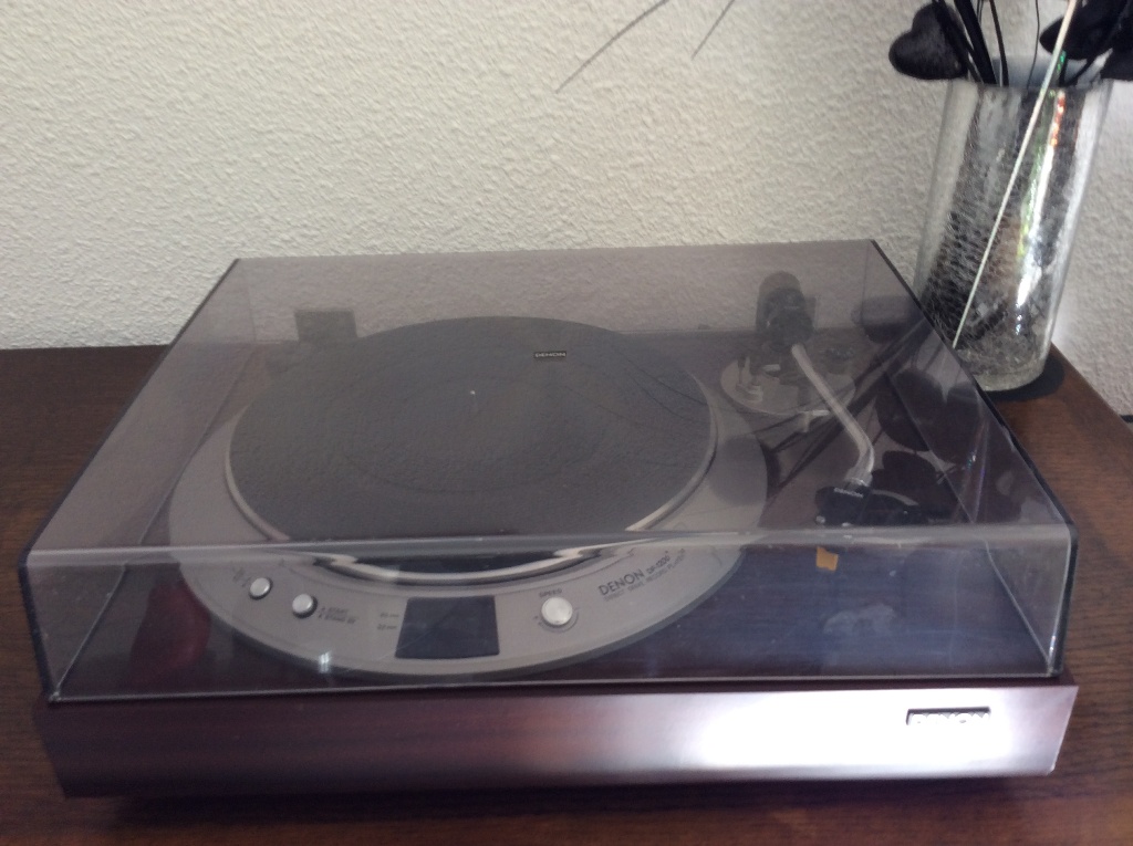

:hello: Voici la présentation de cette superbe platine DENON DP 1200 qu'un sympathique vendeur m'a réservé pendant 15 jours malgré les surenchères...
Un problème de corrélation entre l'affichage du stroboscope et la vitesse réelle, plus le stylet casse de la cellule Ortofon F15E m'a permis de l'avoir à un bon prix, après le nettoyage du potentiomètre de réglage de la vitesse, elle à retrouvée un bon fonctionnement.
Mes premiers essais sont très bons avec la shure V15IV, c'est une platine semi-automatique avec un relevage sans contact en fin de disque.
