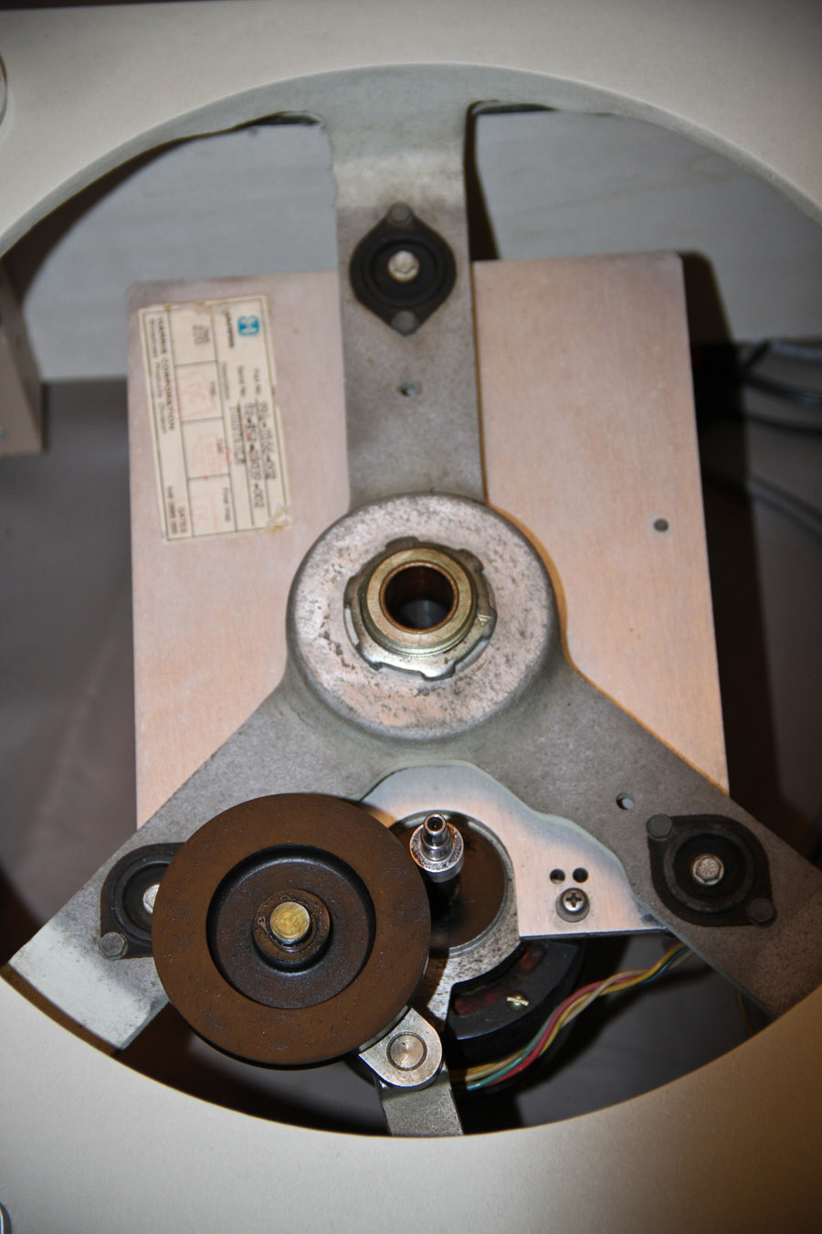

En enlevant le plateau, on peut voir que le schéma de construction est similaire à celui des tables de lecture Russco Studio Pro, Sparta GT12 ou Collins 12s. La poulie du gros moteur tourne un gros galet. Ce dernier fait tourner à son tour le plateau. Donc, le principe est identique aux modèles cités ci-dessus. Néanmoins, il y a plusieurs détails différents et importants comme le galet en caoutchouc utilisé sur les Harris. Les Russco utilisent un galet "oilite", un matériau obtenu à partir de poudre de bronze. Une autre différence qui saute aux yeux porte sur les points de fixation du moteur, 2 sur le CB 1201 contre 4 sur les Russco. Sur le CB 1201, on ne peut plus régler la pression du galet sur le plateau.
