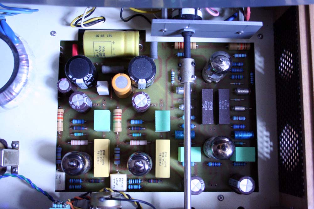

Je vous présente (enfin) ce préampli qu'un ami a monté pour moi. L'envie d'utiliser partout du tube est souvent plaisante, mais trouver des préamplis à tubes n'est pas chose aisée, surtout à des tarifs abordables. C'est pour cette raison que je me suis tourné vers cette solution.
Cet ami avait déjà réalisé ce montage et l'avait surtout comparé à d'autres. C'était pour lui excellent, selon ses goûts bien sûr et sur son modeste système. Bref, je me suis laissé tenté.
Comme vous pouvez le voir, l’appareil conserve un aspect artisanal mais reste très bien construit. Peu volumineux mais assez lourd, il inspire confiance quand on l'a en mains.
Patrick a essayé de conserver au mieux les caractéristiques d'origines avec des composants aux spécificités similaires à ceux d'usine. Je n'ai rien touché. Sauf les tubes... bien sûr. :whistle:
En effet les tubes au départ étaient des Philips et autres Mazda. Très bien d'ailleurs. J'ai conservé l'ECC81 Philips justement. Par contre j'ai rapidement installé une ECC83 Silver plate Mazda pour la section phono.

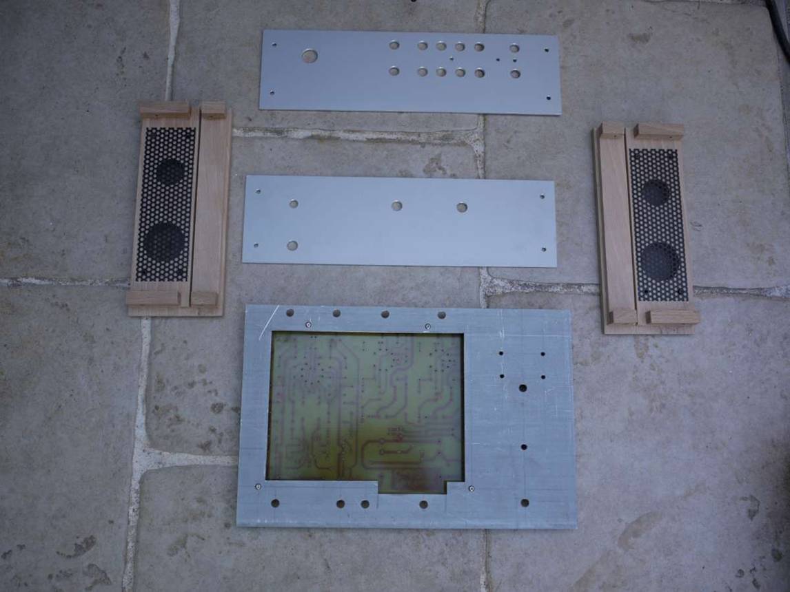

Pour les photos, je vous joins celles du montage prises par Patrick et une ou deux à moi, mais comme vous le voyez, je ne suis vraiment pas aussi doué que Chris.

Voilà une jolie réalisation qui est assemblée avec soin.
Je reste un peu surpris du choix de souder des supports de tubes électroniques sur circuit imprimé, mais si la température demeure contenue pourquoi pas ?

C'est ce que j'allais dire, ça ressemble comme deux gouttes d'eau aux kits chinois de préamplis HDG qu'on trouve sur la baie!!! Un clone de clone chinois ?
Les condensateurs très proches des tubes ne risquent-ils pas de vieillir prématurément ?

Pour le préampli à tubes, c’est bien un clone de Cochet. Il a réparé cet appareil pour quelqu'un il y a quelques temps et a relevé le schéma. Il s'est lancé un jour dans un montage DIY pour voir. Ça lui a plu et l'a fabriqué ensuite pour d'autre amis, dont moi. Il fait tout lui-même, jusqu'au au circuit imprimé.
Pour les condensateurs à proximité des tubes, tu as sans doute raison. Ce ne sont pas des tubes qui chauffent énormément mais bon, tout de même. Je lui en ferai part pour ses prochaines réalisations.
