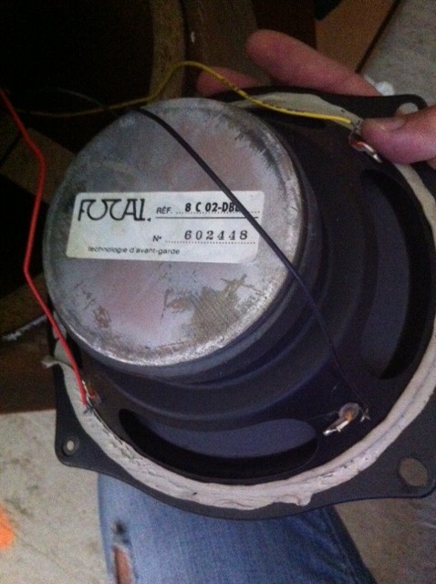

Je vais vous présenter une paire d'enceintes que je viens de récupérer et dont on ne trouve que très peu de renseignement sur internet mais qui mérite un peu d’égard: les DB25 de chez JM Lab. Malgré un peu de boulot sur les menuiseries et hormis la suspension d'un des 2 tweeters un peu fatiguée, les enceintes sont saines et les boomers en bon états. Elles inspirent le respect avec leur poids conséquents. Les Haut parleurs sont bien entendu du Focal avec un médium-grave en papier enduit de 20cm à double bobines, le 8C02 DBE et le classique tweeter T121. En essais sur un ampli scott 430A, le son est très agréable, du bon JM Lab.

démontage des HP. J'ai eut beaucoup de mal à démonter le tweeter avec cette "glue" qui sert de joint! voici une photo du tweeter et du filtre.
Plus qu'à tout dessouder pour refaire une jeunesse aux ébénisteries.
