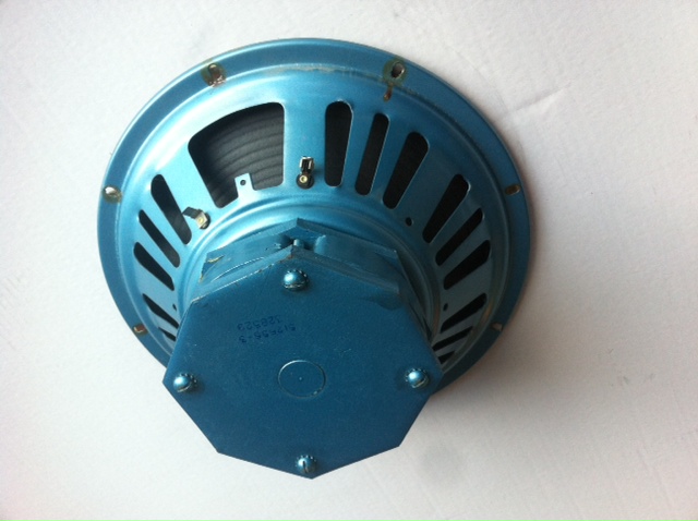

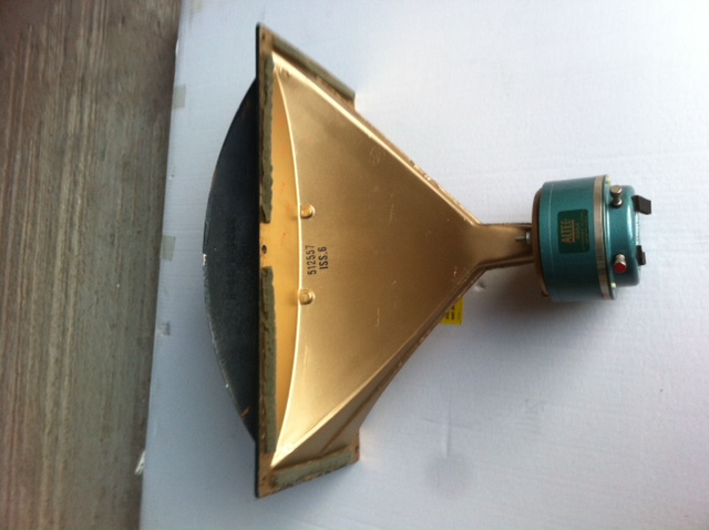

compressions Altec 806A montées de pavillons H811B:
Boomer de 12" Utha EBWC2-12:

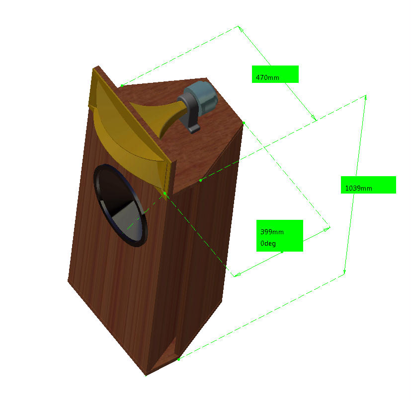

Après numérisation approximative des Haut parleurs, j'ai fait un premier jet de "caisse" en essayant de montrer ce que j'aimerais faire. j'ai un peu près gardé le volume d'origine en affinant le profil et en augmentant la hauteur.
En fait, les premières questions que je me pose: est ce que je peux garder le filtre d'origine? faut il le modifier?

Salut ,
Ta modélisation est délicate , surtout le système d'évent .... Il faudrait au moins essayer de calculer la surface ...
A priori , ce type de HP aurait besoin d'un évent de bonne surface (ça , ça doit le faire ) par contre la profondeur de ce que tu représente risque de lui donner un accord bien trop bas pour ses capacités ...
Enfin , il me semble ...
lenicky
Messages : 623
Localisation : Puy de Dome
Message par lenicky »
Je pense que c'est une erreur de partir sur cette charge, car elle ne permet pas de faire des modifications rapides de l'évent pour la recherche d'un accord optimal. Un bass réflex "normal" est déjà suffisamment compliqué pour la recherche du bon accord au p'tit bonheur, mais là, c'est mission impossible.
Tu connais déjà le volume de l'enceinte d'origine, il te suffit de faire pareil ou plus grand, car on voit sur tes photos de l'enceinte d'origine que les évents sont d'une bonne longueur, ce qui veut dire que l'enceinte pourrait étre plus grande avec des évents plus courts.
Tu pourrais partir d'une enceinte de 30 ou 40 litres plus grande que l'originale, de la forme trapézoidale que tu as déssiné si elle te plait, et faire une face avant temporaire avec le même nombre d'évents qu'a l'origine, qui servira à la mise au point. Tu installes des évents coulissants (deux tubes cartons l'un dans l'autre), et tu fais ta mise au point en sachant que puisque le volume à augmenté, le racourcissemment des évents est nécessaire.
Le bon réglage est atteint lorsque le déplacement de la membrane est minimal dans le grave (Un mauvais réglage entraine des mouvements de membranes erratiques et non controlés). Une fois tes évents mis au point, tu refait une face avant propre. Aprés, la qualité du bas médium sera fonction de l'amortissement que tu mettras à l'intérieur (Placement, quantité, matiére).

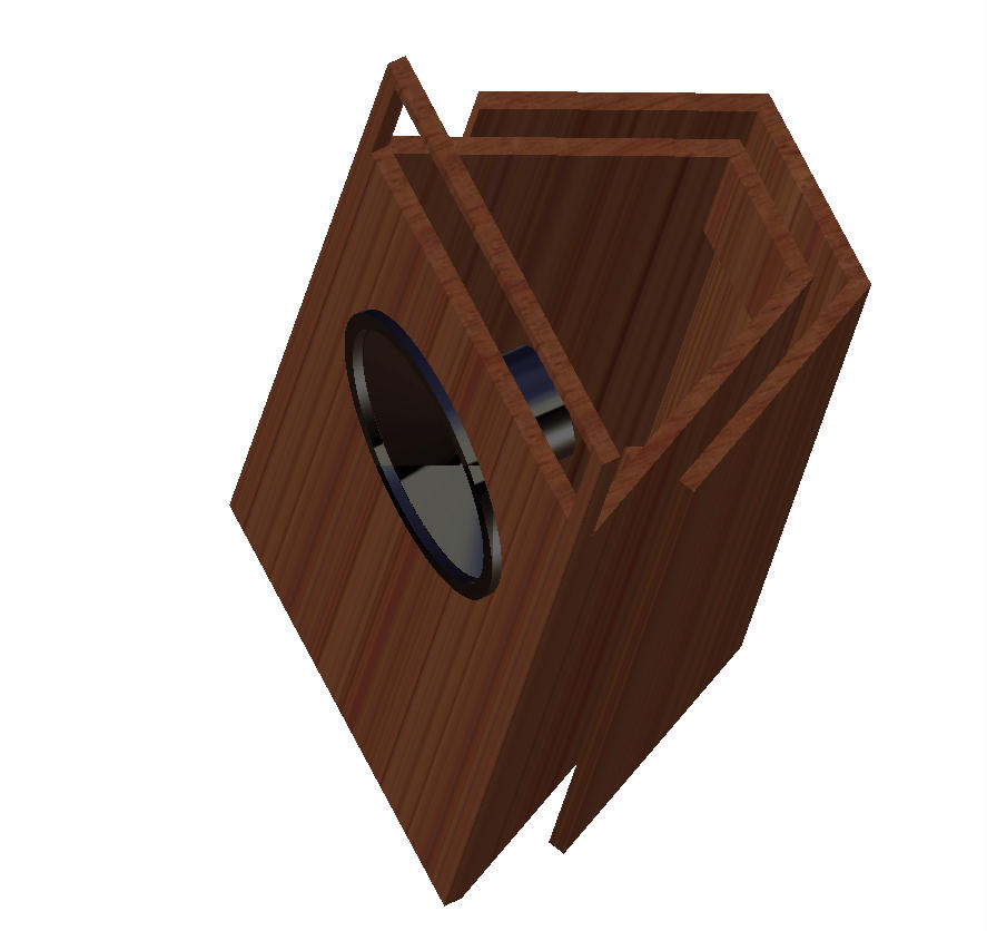

Merci pour vos remarques. En fait, mon idée première était de jouer sur la face arrière de la caisse pour jouer sur la surface de l évent:
Modif évent
Modif évent

Je pense que je vais suivre vos conseils et partir avec des évents classiques (réglables dans un premier temps) en partant des caractéristiques d'origine:
Volume origine 90l (là, j augmenterai un peu le volume)
Surface d'évents: 43cm2 x5 soit 215cm3 sur 23cm de haut:
