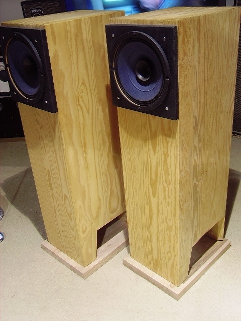

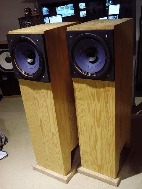

J'ai entrepris la construction de ces enceintes à la suite de l'achat d'une paire de Supravox Dauphines avec une caisse en trés mauvais état. Possédant déjà une paire de boules Elipson équipées en Supravox et n'étant que peu satisfait de l'équilibre tonal de ces hp dans cette charge malgré des qualités évidentes dans d'autres domaines tels que la spacialisation, pratiquement sans concurrence, ou encore la retranscription des voix ou des petits ensembles (musique de chambre, trio de jazz).
J'ai construit la caisse en lames de parquet rainurées en sapin du nord qualité sans noeuds de 10cm de large et 22mm d'épaisseur. Les planches ont été collées entre elles avec serrage pour obtenir des panneaux de dimension utilisable. Pour obtenir une jolie finition, l'assemblage des angles est effectué avec des coupes à 45°, faites chez un ami qui posséde une scie circulaire à table de bricolage tout à fait basique.

Revenons à l'enceinte. Les plans se trouvent sur le site Supravox. Elle fait 1m05 de haut sans la base et la longueur de la ligne acoustique est de 1m87, ce qui fait un accord à 40 Hz (Longueur d'onde à 40 Hz = 7m49 divisé par 4 = 1m87).

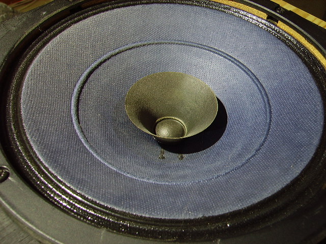

Tout ça avec des résultats mitigés, en tout cas rien de meilleur que les Supravox. Et puis un jour, je trouve chez Emmaus une paire d'enceintes deux voies bass réflex sans marque équipées d'Audax T24PA15 et de TW8B. L'essai est trés moyen. Ca sonne petit avec un grave assez court, ce qui n'est guére étonnant car la caisse, avec ses 58 litres, est trés éloignée de la préconisation d'Audax pour ce hp, qui conseille un minimum de 113 litres et un optimum de 147 litres. De plus, le TW8B est trés inférieur en rendement par rapport au 24cm.
Je décide donc de fabriquer une contreplaque pour l'essayer sur l'enceinte TQWT. Premier test à l'aide d'une paire d'ampli de puissance VS-60 Yamaha. Pas mal, mais peut mieux faire car si ces amplis à base de 2SC1030 font merveille dans le registre bas médium, médium et aigu, le grave n'est pas leur point fort, sans doute à cause du transformateur utilisé comme inverseur de phase. Passage donc sur un ampli classe D diy à base d'une puce TA2022 qui à comme point fort un grave particuliérement bien tenu et qui me sert justement d'ampli grave dans mon installation habituelle et là, c'est une révélation. Voilà que cette enceinte se met enfin à marcher. J'ai choisi un Fostex FT90H. Il est filtré avec un condensateur de 0,7 Mf et atténué à l'aide d'un autotransformateur. Les premier essais me font penser que j'ai fait une erreur dans mes branchements et que les hp de basse de mon installation multi-amplifiée sont toujours en fonction, mais il n'en est rien. C'est franchement une surprise, jamais je n'aurai pensé qu'un large bande puisse faire aussi bien à ce niveau là. J'ai écouté bon nombre de 30 cm incapables de faire aussi bien. Le grave est magistral, sans trainage, avec beaucoup d'énergie et il est obtenu avec un déplacement des membranes presque imperceptible, preuve d'un accord hp/enceinte quasi parfait. Le bas médium n'est pas en reste et participe pour une grande part à la qualité étonnante de ce grave phénoménal. Le médium est conforme à ce qu'on attend d'un large bande, beaucoup de matiére et de cohérence avec une trés bonne définition. L'aigu est quasi parfait aprés un petit ajustement de niveau, lumineux et subtil et le tout forme un ensemble d'une grande cohérence. L'image stéréo est tout aussi remarquable, précise et trés réaliste, grace sans doute à la trés faible largeur de l'enceinte, à peine plus large que le hp.
Alors, sans défauts?.. et bien non, à niveau d'écoute élevé, on retrouve les travers de tous les hp large bande, c'est à dire une coloration du son ou le médium prend le pas sur le reste du registre, mais celà reste peut génant car le phénoméne se produit quand même beaucoup plus tard que sur tous les large bande que j'ai pu essayer. Alors, cette enceinte ne me fera pas mettre au clou mon installation habituelle mais quand je veut épater des amis avec un large bande, je la sort de mon grenier et là... effet garanti.
