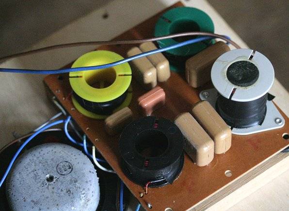

Salut à tous, me calmant un peu sur les achats je me décide de choyer ce que j'ai à la maison. :mrgreen:
Donc les petites DM4.
Premièrement le filtrage j'ai listé tout ça, condos films qui seront remplacés par du MKP mais pas tout de suite puisque commande passée ce soir chez Banzaï, donc ça attendra un peu.
0,63µF 100V x1 sera remplacé par 0,68
1µF 100V x1
1,5µF 100V x1
2,2µF 100V x1
3,3µF 100V x2
4,7µF 100V x1
remplacé par : http://www.banzaimusic.com/M-Cap-Series/
Pour les selfs certains préconisent de les "replacer" suivant ces règles :
http://www.troelsgravesen.dk/coils.htm
Pour les caisses en état moyen, je vais peut être demander a un pote menuisier de les refaire à l'identique (sauf baguettes métal) en mélèze (arbre bien typique des hautes alpes), à condition qu'il ai un peu de temps et que je puisse l'y aider.
Pour le cablâge à l'intérieur auriez-vous une piste ?
Pour le connectique auriez-vous également un conseil pour de la grosse banane facile a installer à partir d'un trou de perceuse ou de défonseuse ?
MERCI, MERCI.

Tu installes un bon bornier avec la possibilité de mettre le cable HP dénudé ,cela te permet de mettre du "gros cable" sans passer par les fiches bananes où la section est limitée à un 1.5/2 de section!
c'est une suggestion!

En général les fiches bananes acceptent du câble plus gros que 2mm, je dirais au moins 4 voire plus.
Et c'est quand même bien pratique les bananes quand il faut débrancher régulièrement les enceintes.

Ok mais ce que je veux c'est surtout un truc facile à installer dans un trou, si tu as un ref plus précise n'hésite pas.

Rappelle-moi pourquoi tu veux changer le bornier déjà?

Celles que je posséde :tu passes du 2.5 ,pas du 4!!j'ai utilisé ce système sur les Chorale et Caprice plutôt que la fiche DIN qui me semble bien plus limité en"contact" avec l'ampli!Doc a écrit :En général les fiches bananes acceptent du câble plus gros que 2mm, je dirais au moins 4 voire plus.

Nouvelle caisse...Doc a écrit :Rappelle-moi pourquoi tu veux changer le bornier déjà?

Ah oui je fatiguevalere a écrit :Nouvelle caisse...Doc a écrit :Rappelle-moi pourquoi tu veux changer le bornier déjà?
Ce genre de truc ça devrait suffire: http://www.audiophonics.fr/bornier-enca ... -1554.html"
Il y surement plusieurs format. Je fais de même avec mes Chorale et mes Cadenza.phil du 95 a écrit :Celles que je posséde :tu passes du 2.5 ,pas du 4!!j'ai utilisé ce système sur les Chorale et Caprice plutôt que la fiche DIN qui me semble bien plus limité en"contact" avec l'ampli!Doc a écrit :En général les fiches bananes acceptent du câble plus gros que 2mm, je dirais au moins 4 voire plus.

Ben voila!!mais avec 2.5 de section ,tu envoies déjà une sacrée puissance!si l'ampli le peut,bien sûr!
