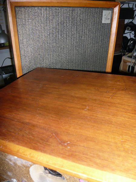

Enceintes format " biblio" de taille encore raisonnable 60x32x28cm,système trois voies close.
Equipement: grave 25cm,le chassis,la membrane fait penser à une origine germanique,HRC,Dual...?
Le médium d'env 12cm suspension petit plis très souple,rondelle feutre pour le cache bobine enfin un aigu dôme 25mm monté par l'intérieur surement pour une mise en phase acoustique. Hélas,je ne peux vous en dire plus sur la composition réelle,le filtre.......car tous les Hps sont montés vissés et collés par du mastic d'étanchéité : une enceinte close parfaite.

Mon souçis est que le filtre est inaccessible : les Hps sont littéralement collés par ce mastic,voir autour du grave et du tweeter.....
Comment le dissoudre sans dégâts : acétone,marteau,burin ?

Je cherche toujours à décoller ce mastic sans dommage pour le baffle avant,pas gagné

Salut Dédé
Pour le mastic , il va falloir jouer du tournevis en faisant le tour et en y allant doucement..
Je ne connais pas de diluant pour tenter d'assouplir celui ci (huile de térébenthine peut être) , mais avec de la patience , tu devrais y parvenir .

Pareil.premiers kits,
As tu essayé le fil à couper le beurre?
