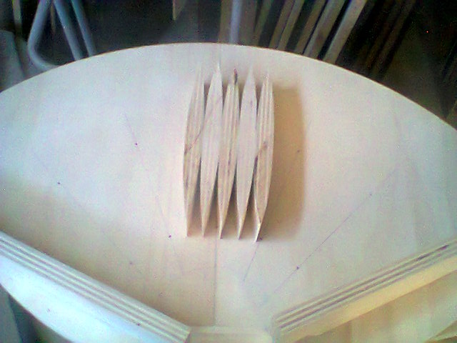

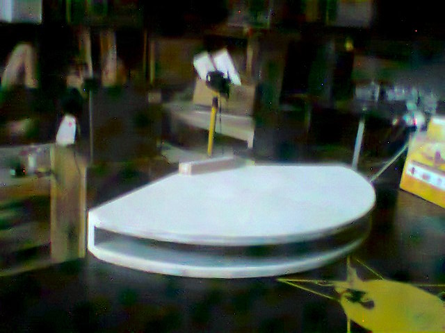

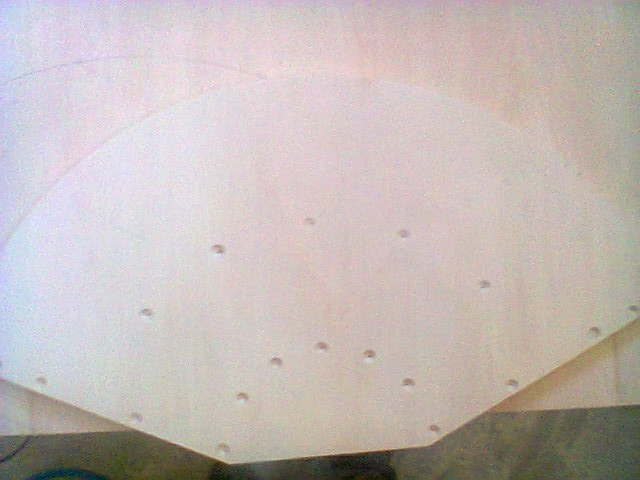

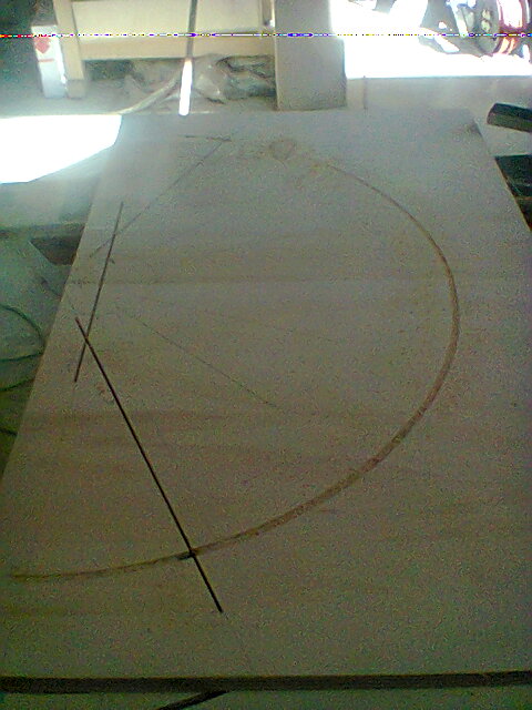

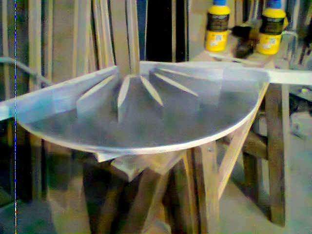

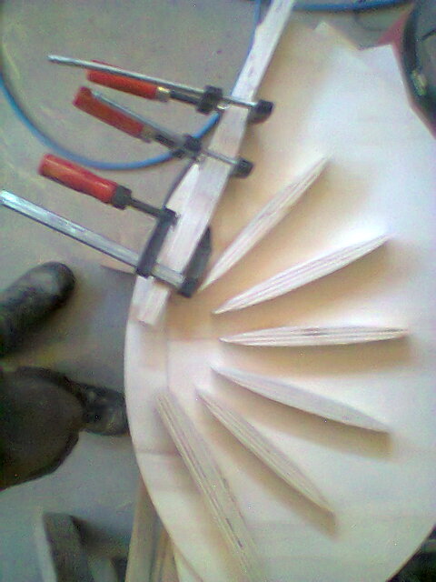

Voila donc quelques photos des détails de la constructions d'une copie de jbl 2397 en cours, coté construction
Cp 18 mm en bouleau de finlande 9 plis ( plus de 13 plis )
Assemblage lameller coller à la colle blanche + visses
primaire polyuréthane métallique, la suite .... à venir !!!!
tracage + decoupgae / defoncage
percage / fraisage
profilage
collage
application du primaire p.u avant assemblage définitif découpe des éxtrémités
desolé pour la mediocre qualité des photos et à bientot !

C'est un bon projet :yes!:
Pourquoi le primaire polyuréthane métallique?

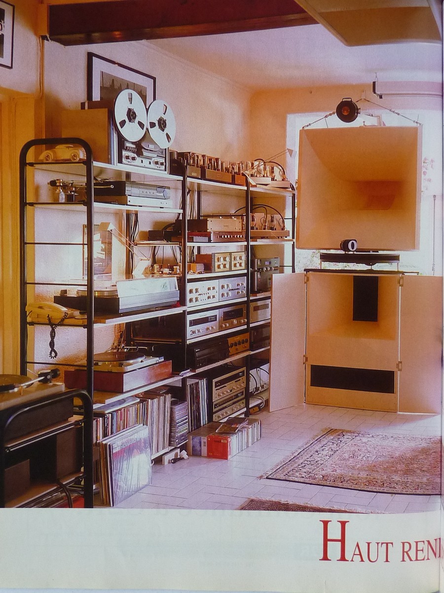

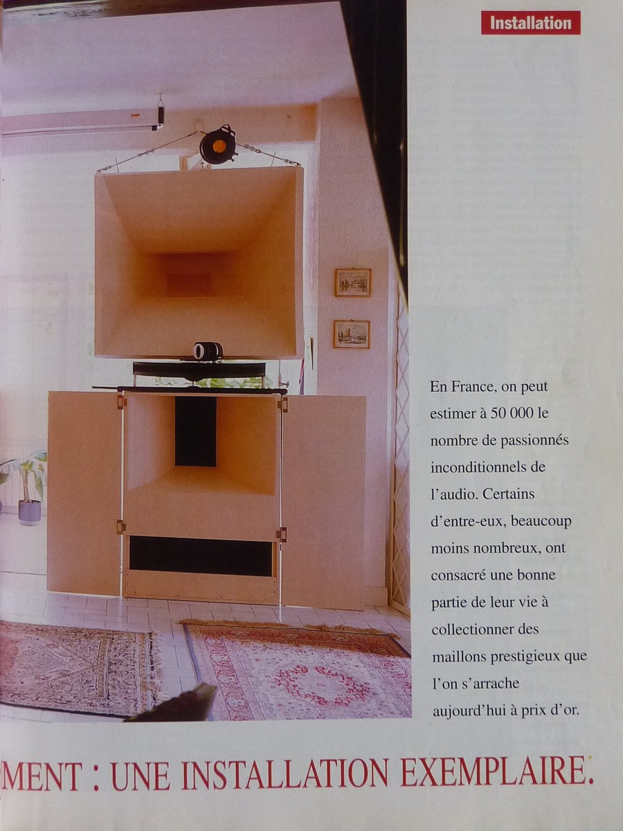

Je serai curieux de savoir ce qui a guidé ton choix pour ces pavillons, et également de connaitre le modèle de moteur que tu as choisi pour ceux-ci.
Curieusement ils offrent une dispersion verticale très correcte malgré leur forme particulière. Sans certitude, je pense que le soin accordé à "l' arrondi de bord" de l' embouchure est important.
J' ai conservé quelque temps ces pavillons .... en originaux JBL et en copie .... et j' avais fait ce choix pour des raisons d' encombrement en hauteur à l' époque . Etant en 2 pouces à l' origine, et prévus pour la JBL2440, j' avais une pièce d' adaptation en fonte 1,4" --> 2" ... pour y essayer des moteurs Altec ...
C' est avec ces derniers que j' ai eu les meilleurs résultats ... surtout le 288C ... devant les 288-16G et 299-8A ... trop d' énergie avec les 2440.
Je ne les faisais pas descendre en dessous de 1000 à 1250Hz ...
Ils ont une bonne définition, mais une tendance rapide à l' agression surtout en écoute de proximité. ...
Je ne les ai pas conservé car je n' ai jamais réussi à les accorder avec le reste de l' installation que voici à l' époque ... il y a 20 ans...

simplement par ce que c'est une excellente peinture à base de résine qui bouche efficacement les pors du bois :)

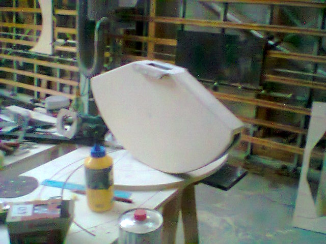

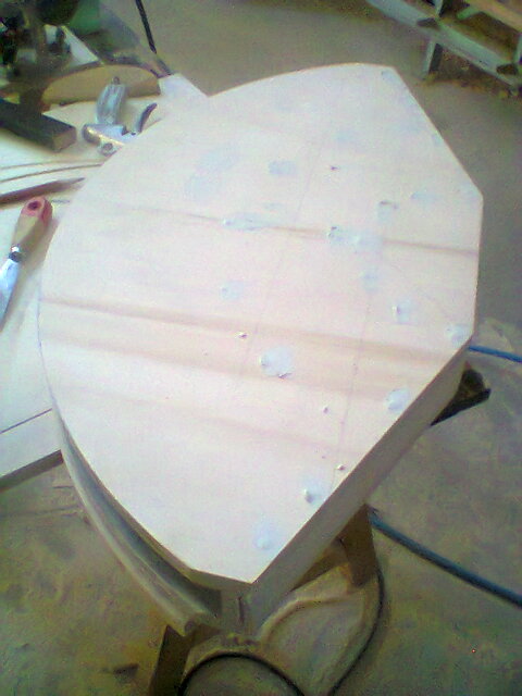

le reste des photos avant la derniere couche de finition et le détail de l'adaptateur pour la compression:
mastiquage
