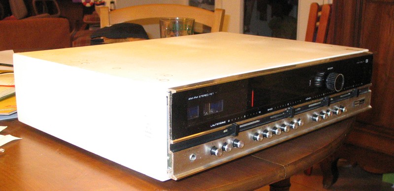

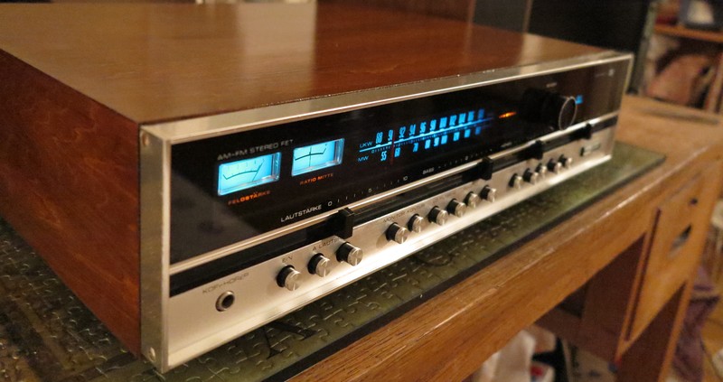

Le voila dans son jus : un Rank Arena R1035 IC, datant de 1972.
La boite est peinte en blanc (une version "wood" a aussi été vendue), elle est marquée, la façade n'est pas très propre (mais j'ai vu pire) et la sérigraphie n'est pas en très bon état.

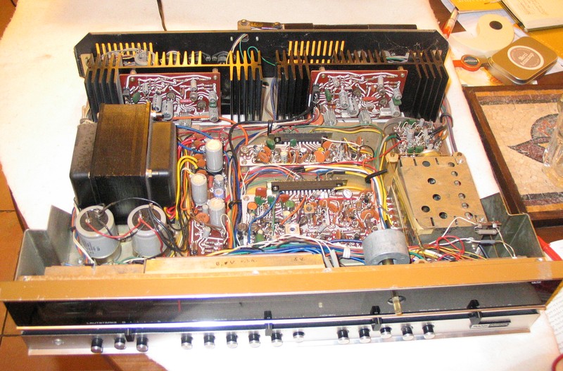

Il s'ouvre en défaisant quelques vis par le dessous et l'appareil sort comme d'un tiroir.
L'intérieur est assez propre malgré les avertissements du donateur qui s'attendait à y trouver une couche de poussière...
Deux cartes enfichables portent l'une le récepteur AM, l'autre le récepteur FM, avec les cages sur le coté. Une autre petite platine porte ce qui doit être l'ampli RIAA.
Le transfo pèse son poid :shock: et je dois manipuler cette carcasse avec précautions pour ne pas qu'elle m’échappe des mains.

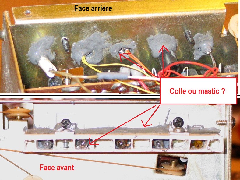

Démontage de la façade (lourde ! en alu massif).... des mauvaises surprises m'attendent...
Les supports de lampes navettes qui éclairent le bandeau de fréquence sont morts et ont été remplacé par un support d'origine Sony un peu faiblard : 2 lampes contre 4 d'origine.
En plus, il y a eu un gros coup de bol qu'on ait pas un court-circuit dans cette configuration...
Les témoins de fonctions (FM, AM, AUX, etc) on été collé avec une sorte de mastic incroyablement résistant ! Impossible de bouger une ampoule sans la casser :sweat: !
Le voyant "FM stéréo" est à la même enseigne avec en plus du mastic qui occulte en grande partie sa lumière :colere:
Bon, cela reste cosmétique... On verra bien.

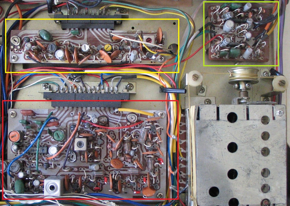

Voici une vue plus détaillée des trois cartes dont je parlais plus haut :
- en vert l'ampli RIAA ?
- en jaune le circuit AM
- en rouge le circuit FM

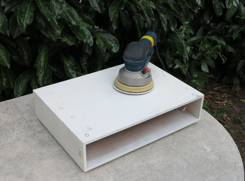

Pour la caisse, c'est de la menuiserie, teinte à bois "chêne foncé", puis cire pour ameublement (c'est ce que j'avais sous la main) :

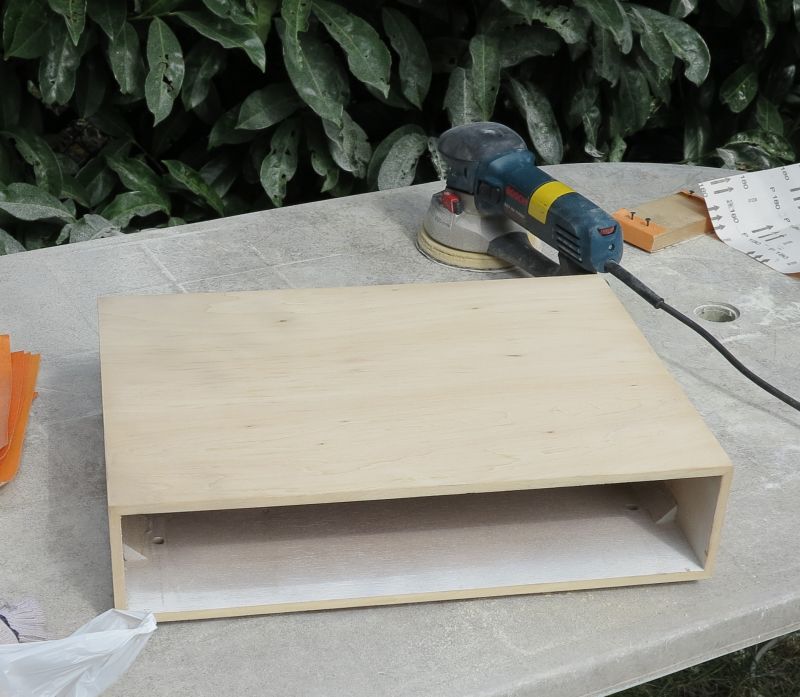

Bonne surprise, un beau placage, assez épais, est sous la couche de peinture !
Premier résultat :
C'est déjà bien mieux, mais je suis finalement assez déçu de la teinte trop foncée et de la finition à la cire...

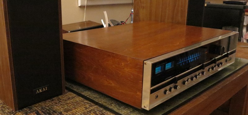

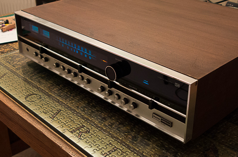

Finalement j'ai reponcé, reteinté en diluant ma couleur, et cette fois passé du vernis (deux couches avec léger ponçage fin entre les deux) et là le look est terrible (à mes yeux en tout cas) :love:
Coté FM, j'ai reçu depuis les composants et ai remplacé les condensateurs de cette carte. Seule petite difficulté : il m'a fallut dessouder une plaque de protection/blindage pour accéder à certaines soudures :
Le résultat est là : plus de "BUZZ" désagréable lors de l'écoute en stéréo :nicolas: :genial: et surtout : IL FONCTIONNE ENCORE !! :tinostar:

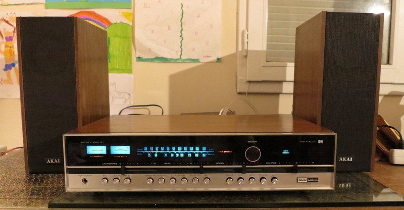

J’arrête là - pour l'instant - la révision de cet appareil, le mieux étant l'ennemi du bien. Je vous ferai un petit rapport d'écoute quand j'aurai branché des vraies enceintes dessus.
Non que ces petites Akai soient mauvaises, au contraire ! Sur cet ampli elles délivrent un son tout à fait agréable et équilibré ! Bon, il faut quand même activer le "kontur" (= loudness) pour avoir un peu de profondeur...
