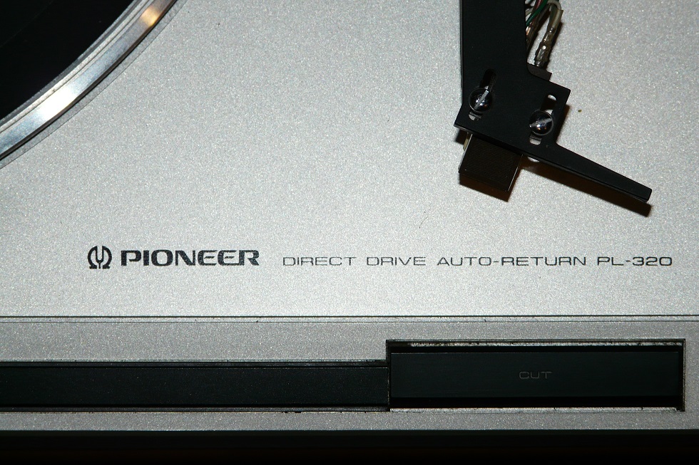

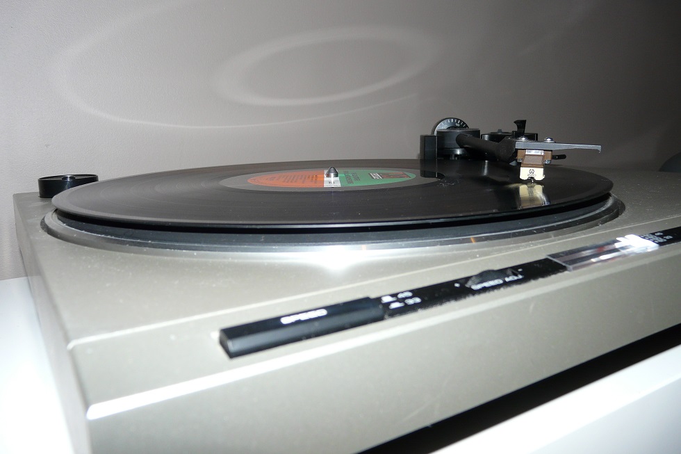

Hello,
Alors voilà que je me décide à présenter la PL 320, direct drive acquise en troc il y a peu contre une platine cassette Technics. Merci à toi Claude :-).
J'avais acheté une Technics l'année dernière, qui est maintenant celle de mon fils, alors bon, il me manquait quelque chose....
Présentation sommaire pour le moment, car elle demande une révision que je n'ai pas encore le temps (ni vraiment la compétence) de faire.
En attendant, voici quelques photos.
Le look me plait beaucoup. D'après la notice trouvée sur le ouaib, elle fait 5,8 kg.
La cellule est d'origine, et elle demande à être changée. On voit qu'elle a un air de travers.
Elle est semi automatique, un bouton permet de faire revenir le bras en cours de lecture.
Voilà pour le début.
Je présenterai ses entrailles plus tard, sans doute cet hiver. Le pitch est à réviser: il change de vitesse tout seul de temps en temps. En attendant je vais changer de cellule pour pouvoir déjà m'en servir :-).

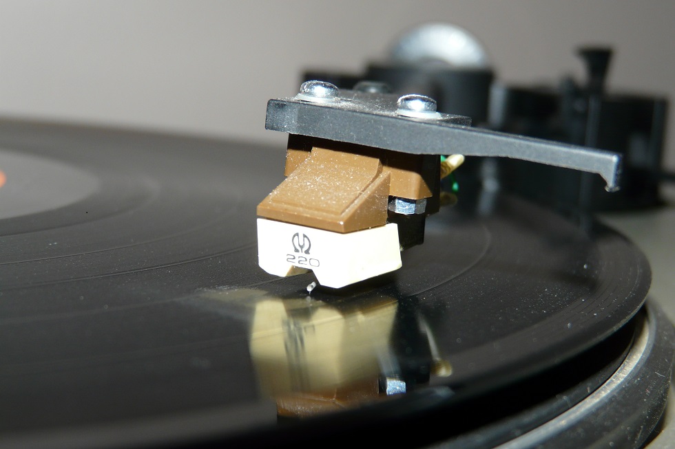

Suite des aventures de la PL 320. Et là j'aurai sans doute besoin de conseils.
Ca fait maintenant 2 mois que je l'ai et j'ai pu la tester un peu avec quelques disques, malgré le défaut de pitch qui change de temps en temps de vitesse. Bon, en général il ne déconne pas trop mais il faut quand même que je règle ça. Et là, surprise, en regardant la cellule, elle prend le même travers que l'ancienne.
On voit clairement sur cette photo, alors que j'ai du passer une dizaine de faces de lp tout au plus que le cantilever est de travers.
Je me suis d'abord demandé si ça pouvait venir de l'anti skating, mais ça me parait impossible parceque c'est dans le mauvais sens. Et au pire, ça sauterait. Alors je me suis dit que ça devait être un défaut d'alignement de la cellule, mais elle parait parfaitement positionnée sur le porte cellule. En tout cas je l'ai positionnée comme l'ancienne.... qui était encore plus tordue, mais comme elle était d'origine j'ai pensée qu'elle était bien positionnée. Alors défaut du bras?
Sinon quelles conséquences sur la cellule? Sur les galettes?

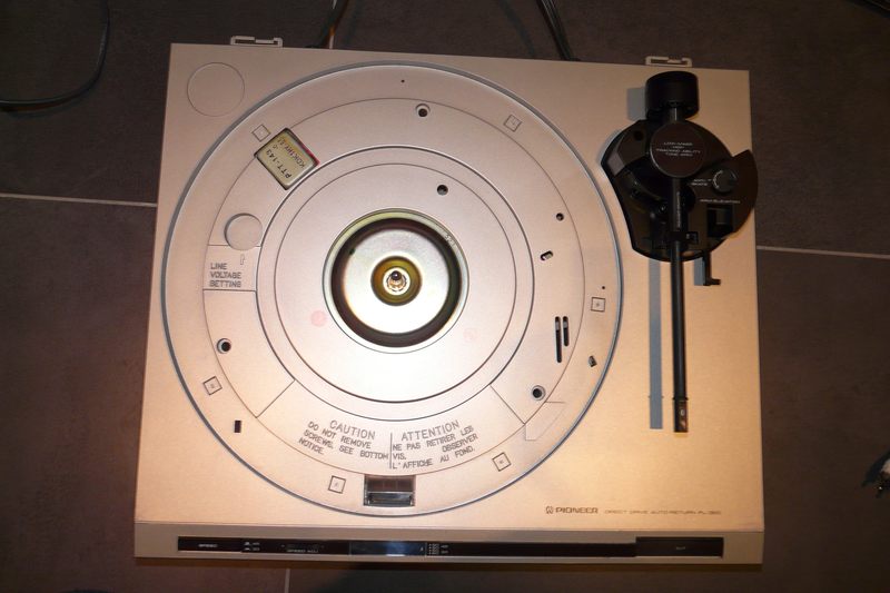

Suite, et démontage.
Sans le plateau
Les silent blocs, la partie moteur en métal est suspendue.
Le bloc moteur
Sans le moteur
Le dessous du moteur. A noter qu'il y a 2 composants (sont-ce des potards aussi?, mes connaissances en électronique sont proche de zéro :cry: ) qui permettent un réglage fin de la vitesse du moteur. Normalement on ne doit pas y accéder souvent, et c'est heureux, il ne sont accessibles que par dessous. Pas très pratique car le strobo est par dessus. On les voit en bas de la dernière photo (VR1 et VR2)

Bonsoir,
en effet il y a un sérieux problème là ! Sur une de tes premières photos je vois le contre-poids réglé sur une valeur inférieure à 1g, si rien a bougé depuis c'est trop peu ! Es-tu sûr que ton bras est bien équilibré ? Pour le cantilever (la tige sur laquelle est collé le diamant) je ne sais pas si tu pourras le redresser :/ Cette situation est dommageable pour la cellule et pour tes disques ! :spamafote:
