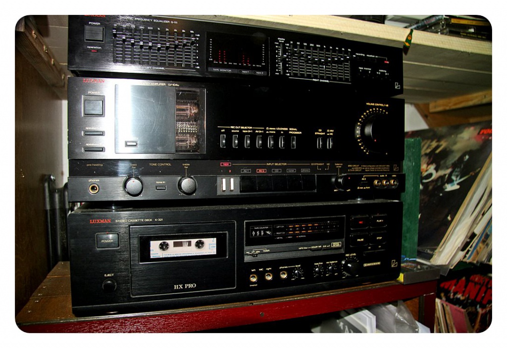

J'ai 3 éléments Lux aujourd'hui, lle LV-104u, l'équaliseur G-111 et le K7 321.
Me manque la platine vinyle PD-284 ou 290 et le fameux D-105u lecteur CD à tube qui irait bien avec mon ampli !

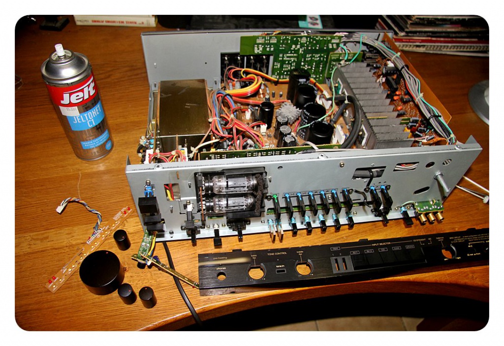

Il fonctionnait bien a part des crachotements dus aux potars de volume de balance et de basse que je me suis empressé de nettoyer et depuis ..... impeccable.

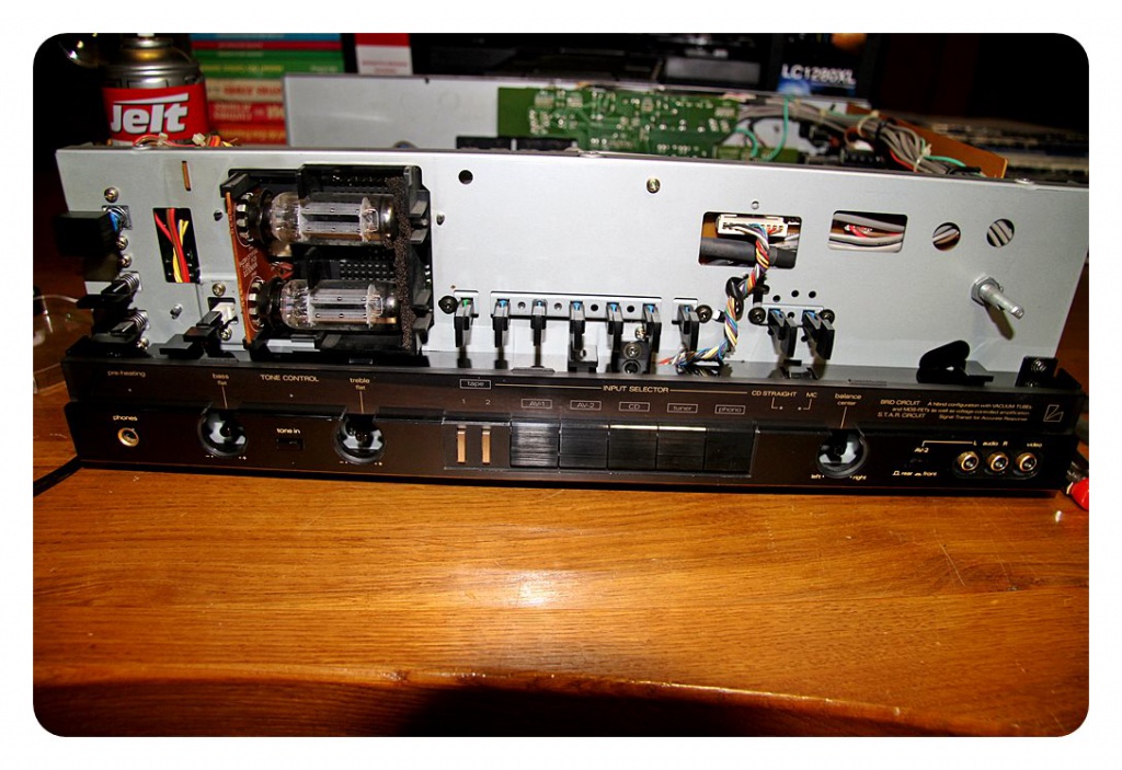

Pour le démontage certains disent que la façade ou le remplacement des tubes c'est coton.
Sans guide de démontage j'ai trouvé plutôt simple.
La façade est en deux parties, celle du dessus sort par poussage alterné gauche droite facilement après avoir ôté les vis bien entendu et celle du dessous une fois les vis ôtées sort sans soucis.
Du coup les deux tubes sont bien accessibles et une fois dégagée la mousse de protection on peut les changer très facilement en les tirant.

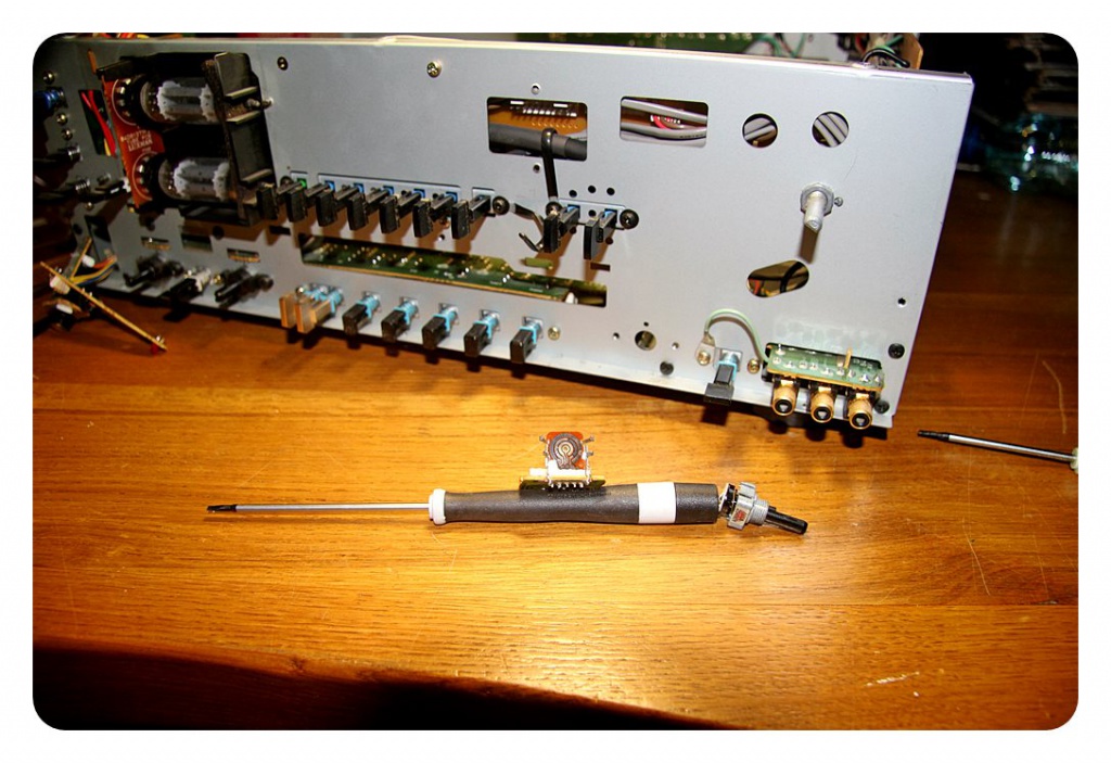

j'ai poussé le démontage plus loin en désossant les 3 potars fautifs complètement (pour accéder aux pistes) un petit coup de JELTONET C1 contact on remonte le tout et c’est reparti.

Aujourd'hui il est associé à :
Platine Garrard 125 SB + Cellule EXCEL SOUND 70S
Platine Gemini Special Edition 2410 + Audiotechnica
Equaliseur Luxman G-111
K7 Luxman K-321
Lecteur CD 1 Bit DAC TEAC CDP-1800
Tuner ONKYO INTEGRA 4700
2 Elipson Morgane 2
2 Audioanalyse Hexa 3 (nom à voir ! mais ce sont des Audioanalyse)
Et une entrée PC via Sound Blaster SBX ProStudio et Tascam US-200
Complété par Senheiser HD-25 II et Senheiser HDR - 170

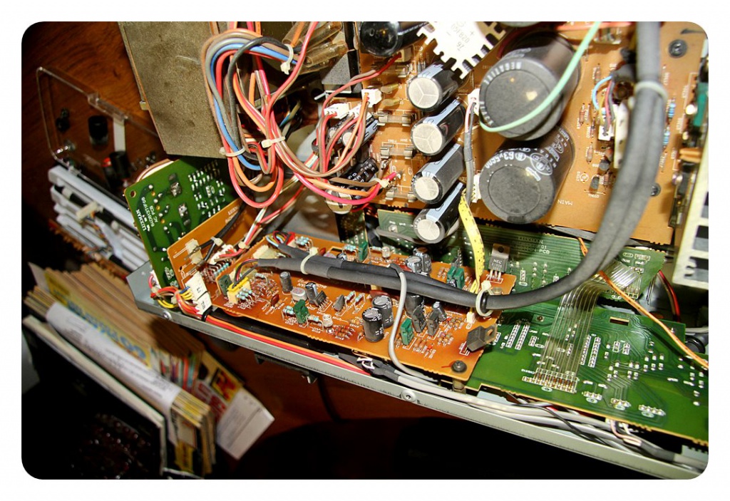

C) Remplacer le condo situé à côté du pont de diodes et revoir les soudures de celui-ci ! ! !
D) Vérifier les soudures sur les transistors de la carte placée sur la façade (surement bien cuites) ! ! !
E) Vérifier les soudures sur les sockets des tubes ! ! !
F) Vérifier les soudures au niveau des régulateurs placés près du pont de diodes ! ! !

en tout cas pour les soudures coté carte façade elles sont nickelles, d'ailleurs l'intérieur était très propre, pas de poussière ou de fil pas isolé comme je l'ai lu sur un autre post, pas de surchauffe détectée ni de zone noircie ou brunie, même à la loupe.
seul pb les potars... depuis il tourne depuis quelques mois sans soucis.
