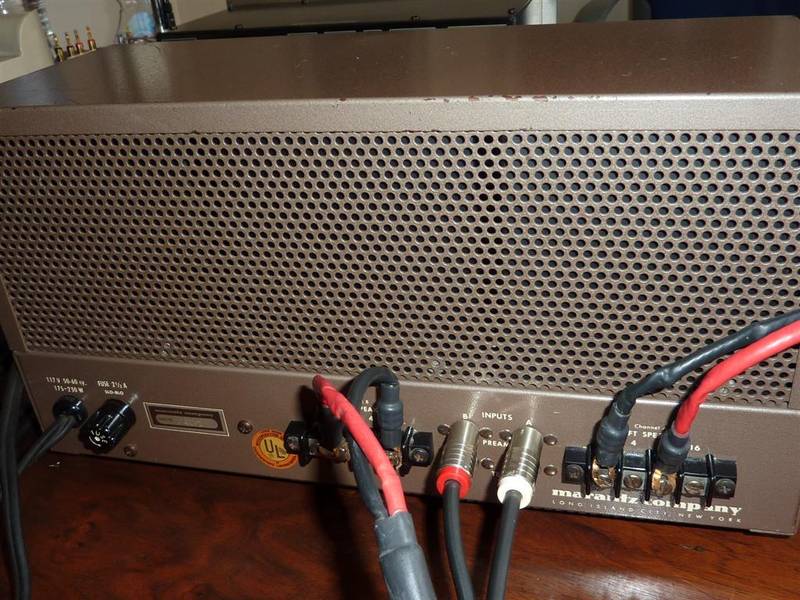

Celui-ci, je ne vous l' ai pas encore présenté, pourtant c' est mon premier ampli à tubes, acheté il y a plus de 30 ans...
Je crois que tout ici a été dit sur cet amplificateur, un classique dans les classiques ...
Quelques photos du mien ...

On peut dire que tu as commencé fort pour un premier ampli tube .
Re: Marantz model 7 model 8B

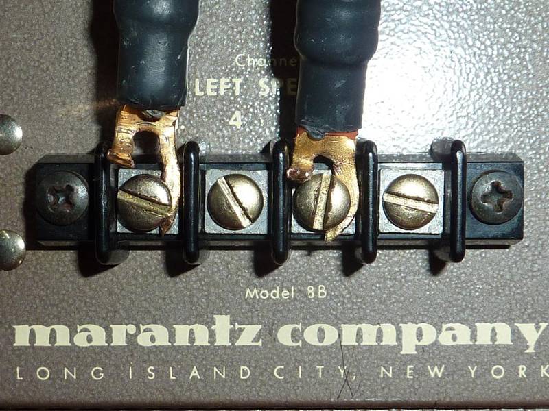

Vinc a écrit :je suis déçu déçu déçu par l'état de l'ampli y a même une griffe a hauteur du Y de "long island city" a ta place je m'en débarrasserait chez moi de suite
Je sais Vincent, et il y en a d' autres ... je suis le second propriétaire de cet appareil, le premier n' accordait pas le soin que celui-ci a reçu depuis 30 ans :pleure2:
